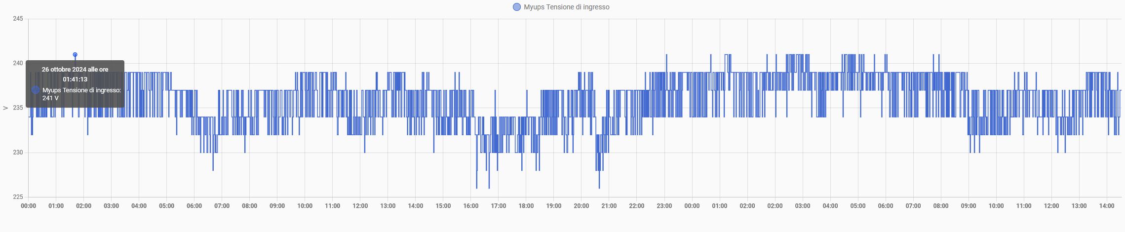

Messaggioda Foto UtenteThEnGi » 27 ott 2024, 15:29
Se chiedi al tuo distributore il prezzo è quello previsto dalla Delibera 617/2023/R/eel ovvero 150€ (in caso di tensione regolare) ma il riscontro è solo SI/NO.
Inoltre se la tensione non è regolare sono obbligati ad intervenire secondo i tempi di norma (i permessi sono quelli che solitamente "fregano")
Nel caso sia un tecnico esterno devi accertarti che lo strumento sia stato tarato e certificato (da ente abilitato) e l'installazione eseguita da manuale (dello strumento) con rilascio di un minimo di relazione (firmata) da eventualmente portare in giudizio.
Se questi requisiti non sono rispettati qualunque misura tu esegui/fai eseguire pultroppo a livello giuridico ha valore di carta straccia :evil:
E farla per solo togliersi lo sfizzio non so quanto senso abbia :?:
Io con home assistant e un UPS scrauso tiro fuori queste curve
I "buchi" (non micro) li vedi per l'intervento dello stesso
Ovviamente non vedi armoniche o altro....
Personalmente di specialisti che hanno tali strumenti non ne conosco anche perché nel 99% dei casi fai uscire il distributore
