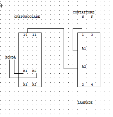

Messaggioda Foto Utentearimat » 28 ott 2024, 21:22
Buonasera,
collegando solo il crepuscolare funziona, il sensore non è guasto.
Di seguito il collegamento tra crepuscolare e contattore, errore sulla bobina?
Mille grazie

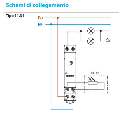

[6] Re: COLLEGARE Contattore su crepuscolare con sonda esterna
Messaggioda Foto Utenteangus » 28 ott 2024, 21:41
Il collegamento del crepuscolare è errato.
Devi collegarlo così:
Screenshot 2024-10-28 at 20-40-14 S11_IT.indd - S11IT.pdf.png (24.15 KiB) Osservato 4040 volte
al posto del carico (le lampade sullo schema), colleghi A1 e A2 del contattore.

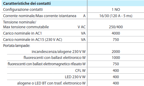

[7] Re: COLLEGARE Contattore su crepuscolare con sonda esterna
Messaggioda Foto Utenteangus » 28 ott 2024, 21:55
SediciAmpere ha scritto:
arimat ha scritto: abbinato a contattore Finder 22.32.0.230.4340, per diminuire il carico sul crepuscolare.
Hai fatto bene, le lampade led sono carico con una corrente di inserzione molto forte
Di principio sono d'accordo, ma quel crepuscolare viene garantito per accendere lampade a led per 400W...
Screenshot 2024-10-28 at 20-55-03 S11_IT.indd - S11IT.pdf.png (46.32 KiB) Osservato 4034 volte
poi dipende dal giardino eh :-P

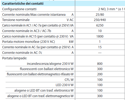

Edit: per curiosità sono andato a vedere la tenuta dei contatti di quel contattore:
Screenshot 2024-10-28 at 20-59-22 S22_IT.indd - S22IT.pdf.png (67.47 KiB) Osservato 4034 volte
Direi che è quasi meglio non metterlo #-o
