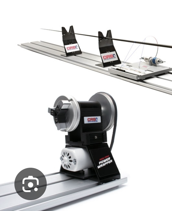

Buonasera a tutti, sto costruendo un piccolo attrezzo per riparare canne da pesca, ho preso un motore di una macchia da cucire compreso di pedale, pedale che vorrei usare per controllare i giri del motore, il problema che vorrei risolvere è il seguente: vorrei far girare il motore in modo un po' più lento nella prima fase di pressione del pedale. Ora come schiaccio appena appena il pedale il motore gira troppo veloce, dovendo legare degli anelli neccesito di ridurre la velocità. Cosa posso fare? Avete qualche consiglio?

In effetti le macchine professionali usano lo stesso motorino con un riduttore a cinghia, speravo di poter risolvere diversamente. Anche perché non saprei da dove partire. Allora schiacciando il pedale dovrebbe girare lentamente, poi più si va giù più dovrebbe girare velocemente, quello che mi interessa è avere in fase di spunto e fino a metà pedale una velocità ridotta, alla fine grande velocita non serve. Diciamo un range da 0 giri ad un massimo di 80 giri minito

Si avevo già ordinato uno di quei motorini, il problema è che non saprei come gestirlo con un pedale. Mi serve gestire i giri con il pedale, in quanto le mani sono occupate per legare gli anelli,quindi gestire la velocità col piede. Ma se sul motore della macchina da cucire metto in serie quello che si usa per regolare le luci di casa? Il mio problema è trovare un qualcosa da gestire con un pedale e che non perda troppa coppia a giri bassi.
