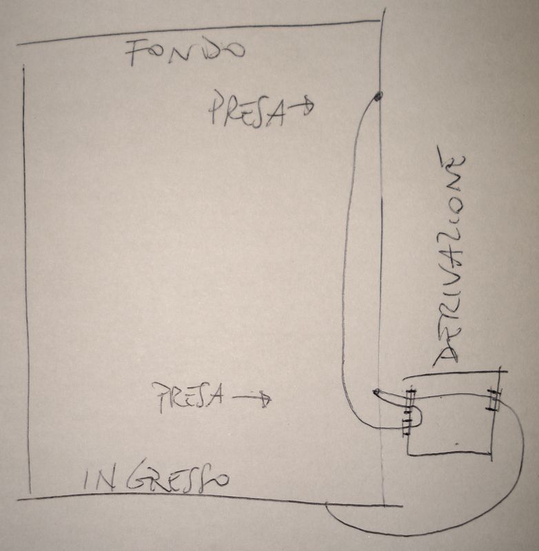

Collegare al nuovo sdoppiatore di cui sopra il telefono di pertinenza della stanza in fondo sarà banale perché sarà vicino ma si presenta il problema di come continuare a fruire di quello all'ingresso e qui vi chiedo aiuto o, come spero, solo una conferma di ciò che ipotizzo. Se si potesse stabilire che le 2 attuali linee dei 2 telefoni solo collegate allora, correggetemi se sbaglio, basterebbe continuare ad usare l'attuale presa in fondo alla casa, collegandola al router, per fruire del telefono all'ingresso, mentre l'altro telefono lo collegherei direttamente al router lasciandolo nella stanza in fondo; tutto giusto?

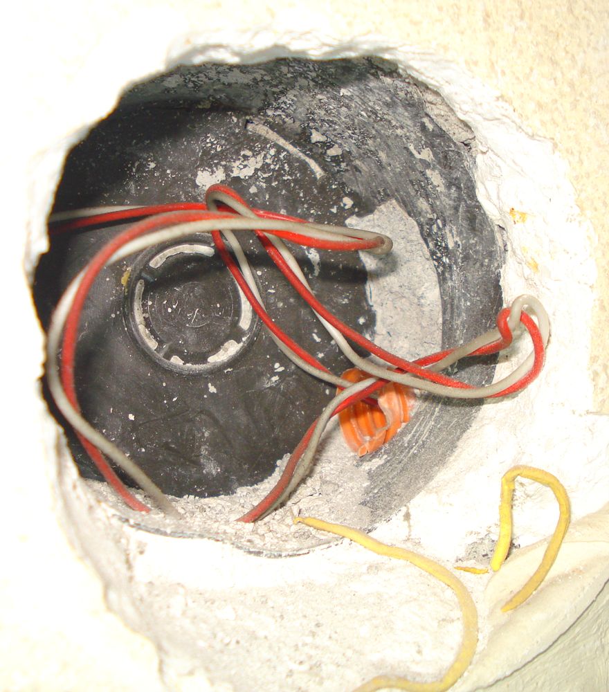

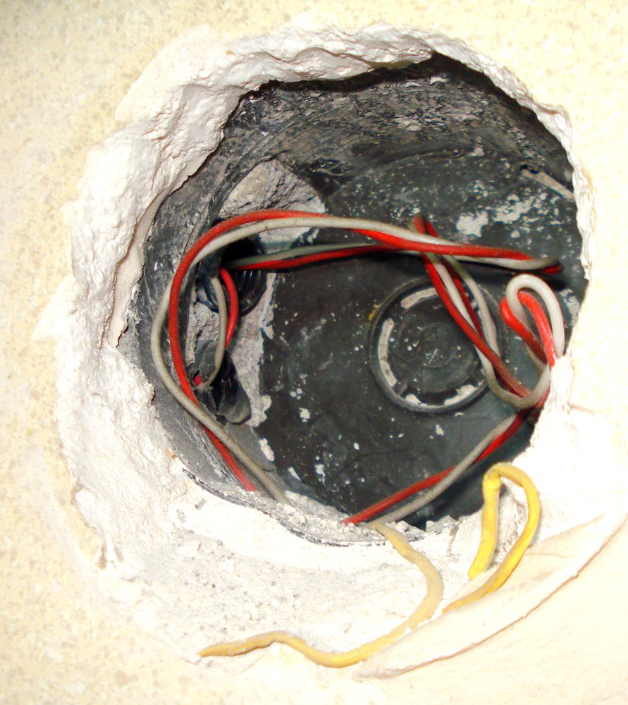

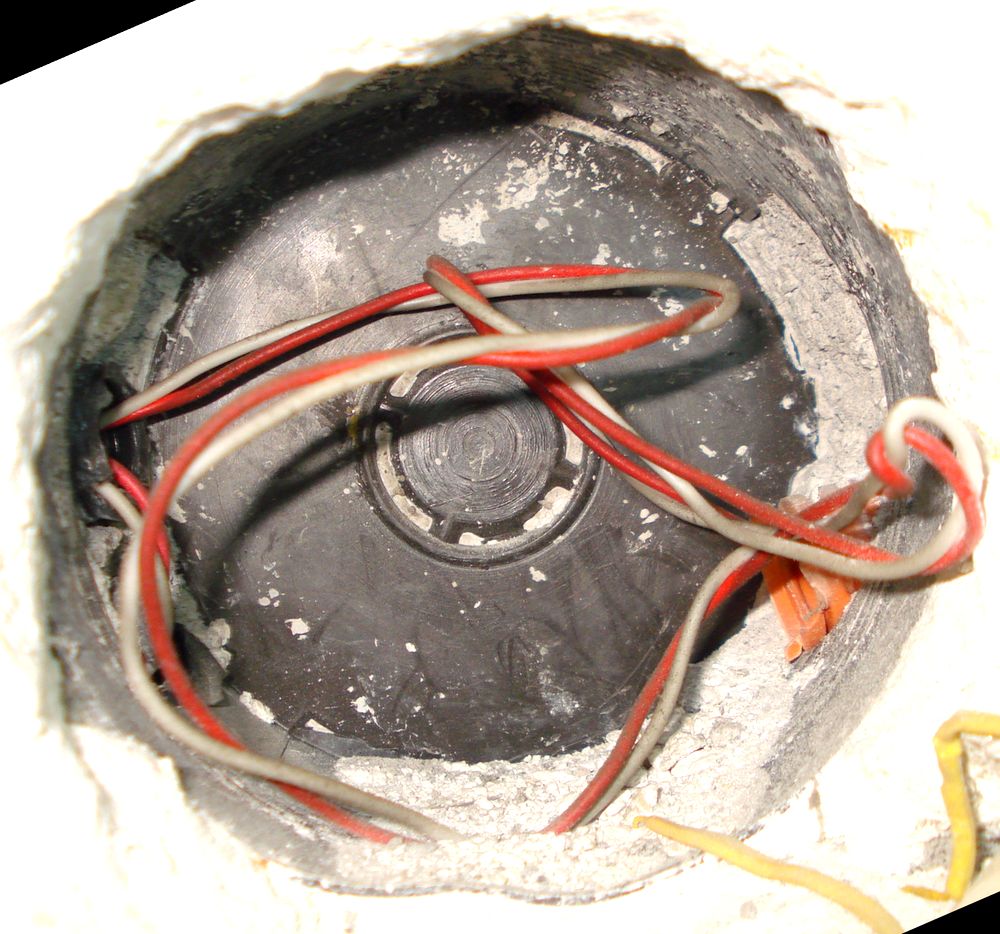

Già ho esposto la modalità "conferenza" dei 2 telefoni, aggiungo queste foto di pertinenza della cassetta di derivazione del doppino telefonico, quella più vicina l'ingresso. Considerate che il corrugato arancione sulla destra è più vicino l'ingresso e che si vede un ramo di doppino che collega il corrugato arancione a destra con quello nero in alto a sinistra ed anche un altro ramo di doppino che collega i 2 corrugati neri sulla sinistra.
A mio personale parere tutto ciò vuol dire che la linea è unica, il doppino esce dall'arancione, va nel nero in alto e da qui alla presa telefonica all'ingresso (che si trova esattamente sotto questa cassetta), lì si sdoppia: un ramo va alla presa all'ingresso mentre l'altro ramo torna indietro verso la cassetta attraverso il corrugato nero alto e va dunque in quello nero basso, da lì poi va fino alla presa della stanza in fondo.
Secondo voi, da quanto esposto, si può stabilire con certezza ciò che ho ipotizzato e dunque che non dovrò apportare cambiamenti al cablaggio dell'attuale doppino?

Sì, probabilmente è come dici tu.
Se chiamiamo A la presa in ingresso e B la presa "lontana", UN MODO può essere:
ti assicuri di:
- isolare il doppino con l'attuale segnale telefonico (arriva in A?)
- Sdoppiare l'uscita VoIP del router
- Collegare A e B in parallelo (probabilmente lo sono già)
poi colleghi così:
- presa A -> telefono1
- presa B -> Uscita 1 dello sdoppiatore
- Uscita 2 dello sdoppiatore -> telefono2

@MarcoD Un eventuale schema sul cablaggio del doppino sarebbe risolutivo ma non cel'ho e sto provando a definirlo. Io ipotizzo che la situazione possa essere questa (scusate se sono una capra a disegnare, con tutto il rispetto per le capre):
Secondo voi posso smontare altro per avere certezza? Per es. la presa telefono all'ingresso?
@angus Tu dici che sono in parallelo?
Il mio obiettivo, prima che arrivi l'installatore della fibra, è anche di capire se c'è un qualche lavoro da fare su questo doppino, in modo che magari, pagandogli un extra, lo faccia lui stesso quando fa passare la fibra, tanto si trova tutto sotto mano. Devo anche capire se eventualmente c'è da lavorare solo sull'attuale cablaggio oppure prenderne dell'altro, che gli farò trovare.

Non è difficile.
La linea che arriva ai due telefoni invece di essere "alimentata" dalla centrale arriva dalla presa voip del router.
La presa nuova della fibra prevede anche una presa plug a cui attestare questo collegamento (almeno la versione che montano i colleghi ) .
Attento che il tecnico non utilizzi la trecciola biancorossa per trainare la fibra nel percorso tra i due telefoni.
P. S. Il vero problema potrebbe essere la configurazione del voip sul router.
Riguardo al tecnico dipendente chi capita.
Qualcuno ti potrebbe dire che non è possibile.
Qualcuno potrebbe farlo senza problemi in cambio di una bottiglietta di acqua e una lavata alle mani.

Jim80 ha scritto:siamo d'accordo... visto che funzionano in modalità conferenza, secondo me non bisogna far nulla.
Si i due telefoni sono già in parallelo e lo devono essere anche dopo l'intervento del tecnico.
Jim80 ha scritto:questa l'ho capita. so che il cavo in fibra andrà in un ont... cosa mi sfugge?
La nuova presa che si monta attualmente avrà due connessioni .
Una ottica APC verde per collegare l'ont.
Una elettrica Rj per collegare il vecchio impianto e far funzionare i telefoni come da tua richiesta.
