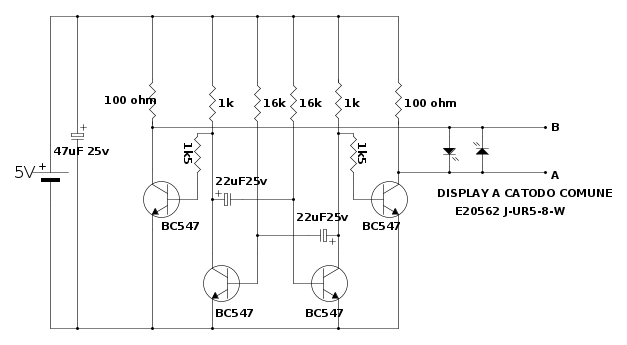

Buon giorno, ho fatto delle prove su schede elettroniche e ne e ho dovuto constatare che con il circuito di test alimentato a 5V, non riesce a evidenziare sul display alcune giunzioni direttamente su circuito, queste vengono evidenziate perfettamente se il circuito viene alimentato a una tensione di 9V. Peccato perché i display si vedrebbero bene anche con una tensione di 3V e 25mA, non so se si potrebbe ovviare a questo problema amplificando il segnale di test.

Messaggioda Foto UtenteGuidoB » 1 nov 2024, 2:03
Potrebbe essere per la minor corrente che scorre.
Per riportare la corrente al valore anteriore, adattando così il circuito che avevo proposto da 9 V a 5 V, potresti sostituire le due resistenze da 220 Ω con altre da 100 Ω.
Potrebbe essere anche consigliabile modificare le resistenze di base dei due transistor finali da 3300 Ω a 1500 Ω o anche un po' meno.
È probabile che si noti un cambio nella frequenza di oscillazione.

Messaggioda Foto Utenteelektronik » 1 nov 2024, 15:30
GuidoB ha scritto:Potrebbe essere per la minor corrente che scorre.
Ciao Guido, perfetto così, le resistenze da 220R le ho cambiate con 2 da 100R mentre le resistenze da 3K3 le ho cambiate con due da 1K5 e la scheda funziona benissimo, a vuoto il circuito assorbe 86mA in corto assorbe 96mA
