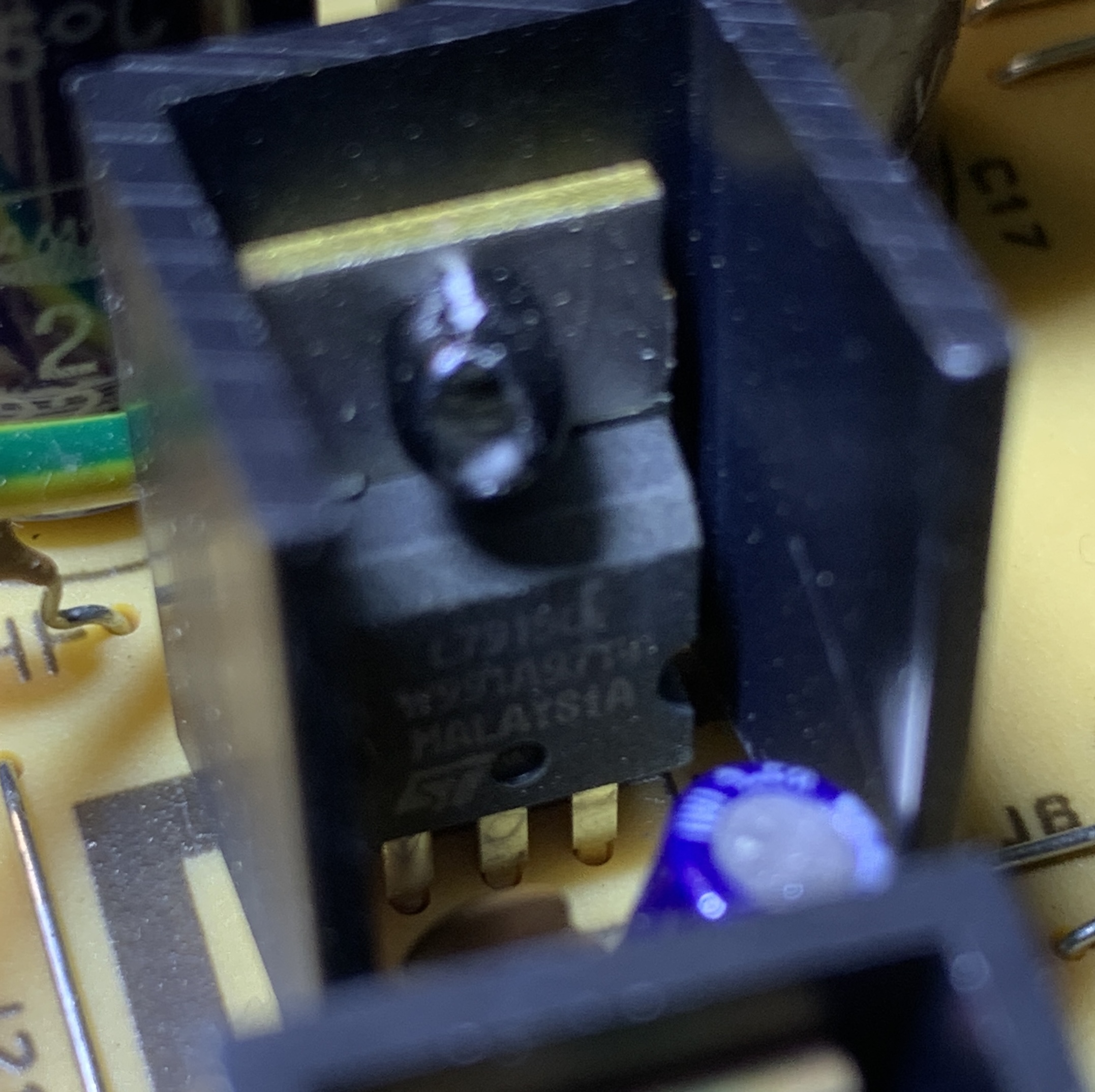

[14] Re: Trasformatore per mixer dj “Eso Hip MK2“
Messaggioda Foto UtenteCardos » 3 nov 2024, 18:15
7915
Foto UtenteCardos
150 1 2 6
Messaggi: 407

[16] Re: Trasformatore per mixer dj “Eso Hip MK2“
Messaggioda Foto Utenteclaudiocedrone » 3 nov 2024, 19:28
Controlla la tensione di lavoro dei condensatori di livellamento e riferisci.
Messaggi: 15303
[17] Re: Trasformatore per mixer dj “Eso Hip MK2“
Messaggioda Foto UtenteCardos » 3 nov 2024, 19:45
25v 2200 microfarad
Foto UtenteCardos
150 1 2 6
Messaggi: 407
[18] Re: Trasformatore per mixer dj “Eso Hip MK2“
Messaggioda Foto Utenteclaudiocedrone » 3 nov 2024, 21:43
Lo temevo, ci si va un po' risicati, riusciresti (questione di spazio) a sostituirli con altri da 35 V?
Messaggi: 15303
[19] Re: Trasformatore per mixer dj “Eso Hip MK2“
Messaggioda Foto UtenteCardos » 3 nov 2024, 21:47
Si
Foto UtenteCardos
150 1 2 6
Messaggi: 407
[20] Re: Trasformatore per mixer dj “Eso Hip MK2“
Messaggioda Foto Utenteclaudiocedrone » 3 nov 2024, 22:37
Ottimo, così non ci sarà alcun problema per la tensione un po' più elevata.
Messaggi: 15303
