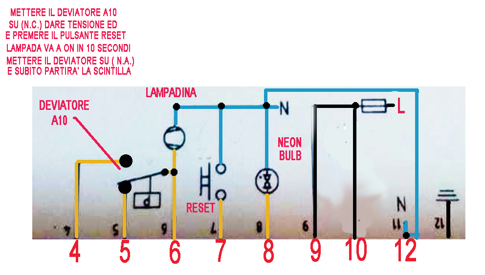

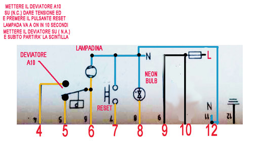

elfo ha scritto: Quali erano il "sacco di problemi"?
Uno era quello descritto in queste pagine, e a volte lo faceva, a volte no, poi a volte partiva la fiamma da sola poi si spegneva, io mi sono costruito un simulatore per testare tutte le schede Honeywell visto che me ne capitavano a decine e non sapevo se il guasto risedeva nella scheda principale oppure sul modulo di accensione, a quel punto mi son messo sotto, e dopo aver costruito questo simulatore, prima di mettermi a smanettare a caso, anche perché non posso stare troppo tempo a guardare le schede, le testo, così so con certezza dove risiede il guasto, ho costruito anche un prototipo che simula le caldaie quindi posso testare quasi tutte le schede caldaie di tutte le marche, per quelle che hanno sensori a tre fili li sto studiando per poterli bypassare. Ti allego lo schema per poter testare questa scheda accensione.

Ho provato a fare un collage tra lo schema del tuo simulatore e la scheda "principale" - vedere qui sotto
Mi sembra che il deviatore disegnato nel tuo schema (e riquadrato di celeste) corrisponda al MPV della scheda principale.
Quello che descrivi come sequenza di test (accensione):
mettere il deviatore A10su N.C. dare tensione e premere il pulsante reset
lampada va on in 10 secondi
mettere il deviatore su (N.A.) e subito partira' la scintilla
corrisponde alla sequenza che immaginavo io ed ho scritto nel post [4]
-in condizioni di "riposo" della caldaia "no riscaldamento - no acqua calda" il commutatore MPV e' in posizione NC perche':
- il ventilatore e' spento e l'MPV non e' attivo - se l'MPV non ha il contatto NC chiuso in questa condizione vuol dire che il contatto NA e' "incollato" in posizone NA e qiindi l'MPV darebbe sempre il consenso anche a ventilatore spento.
CONDIZONE DI MASSIMO PERICOLO POTENZIALE - E QUINDI LA CATENA DI CONSENSO VENTILATORE -> PRESSOSTATO FUMI -> ACCENSIONE GAS NON SI ATTIVA
E' da capire quindi il motivo per cui il ventilatore MV - che sembra azionato dalla scheda principale e non dal modulo di accensione e che con il suo flusso aziona l'MPV - parte talvolta con un ritardo

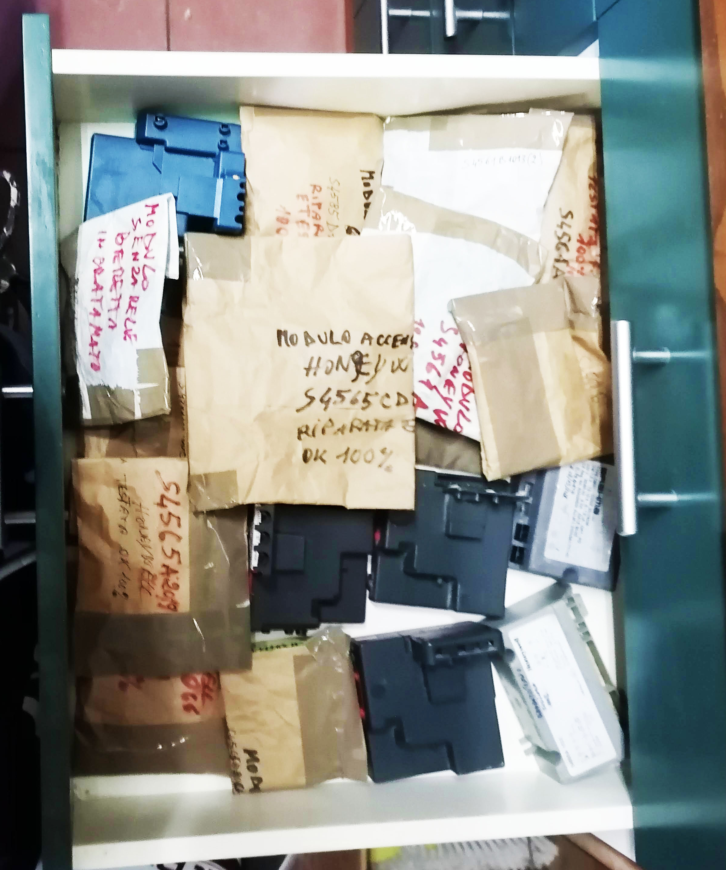

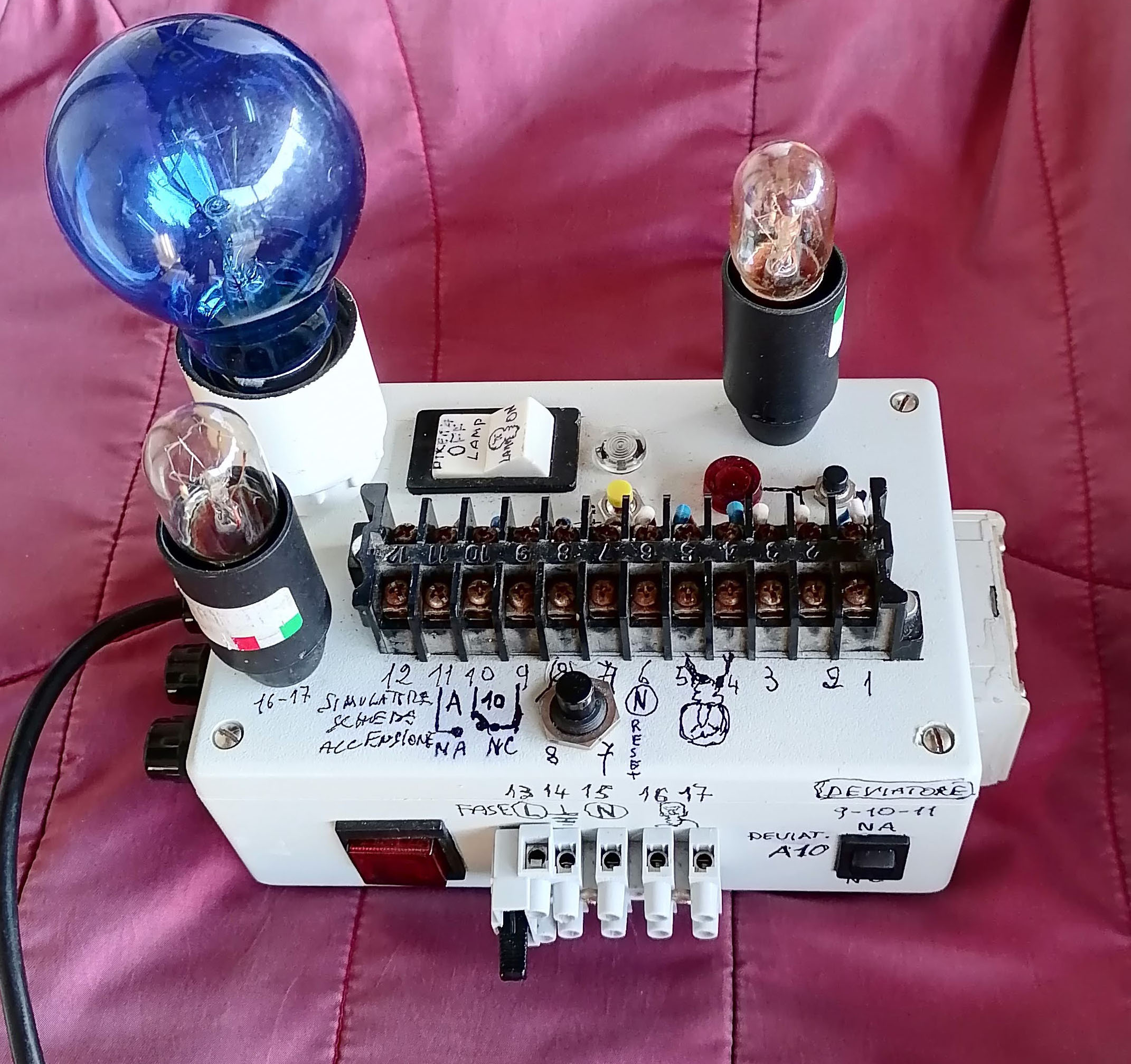

la mia e stata una passione forte, soprattutto la voglia di riparare di tutto e senza schemi, nel tempo ho capito il funzionamento delle caldaie e mi sono costruito un simulatore, poi con il tempo dopo aver compreso anche il funzionamento di queste schede mi son costruito un simulatore per poterle testare, ti inserisco un immagine, ti posto anche un cassetto con alcune schede già riparate.

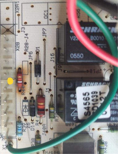

Per informazione generale vi informo che in questi giorni son continuate le indagini e... il problema è stato risolto!
Il problema riguardava una resistenza della scheda che gestisce l'accensione. Qui sotto fotografia della resistenza "incriminata" evidenziata con un puntino giallo.
Costo ricambio: 0.20 €
Grazie a tutti per la collaborazione e buona serata!
