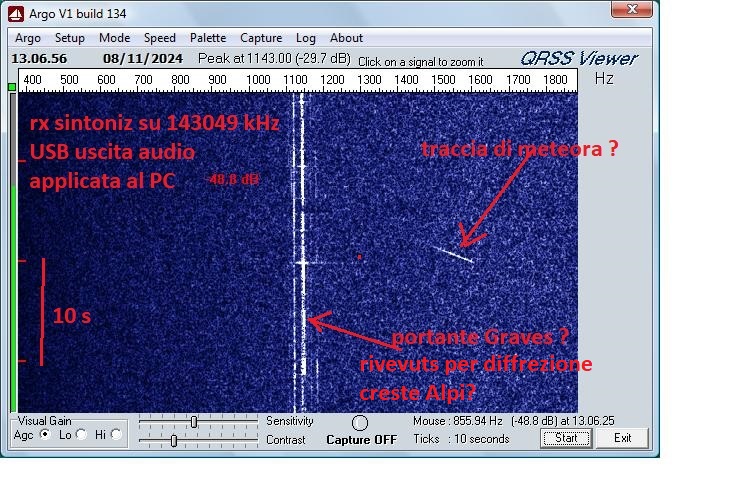

Ho ricevuto qualcosa su 143050 kHz.
Il ricevitore è sintonizzato su 143049 in USB, quindi la portante si riceve a circa 1kHz ( 1100, forse dovuta alla imprecisione del ricevitore che riceve 100 Hz sotto la frequenza impostata). Oppure sono tutti disturbi locali?.
Non so giustificare le due righe laterali della portante, modulazione di 25 Hz ?

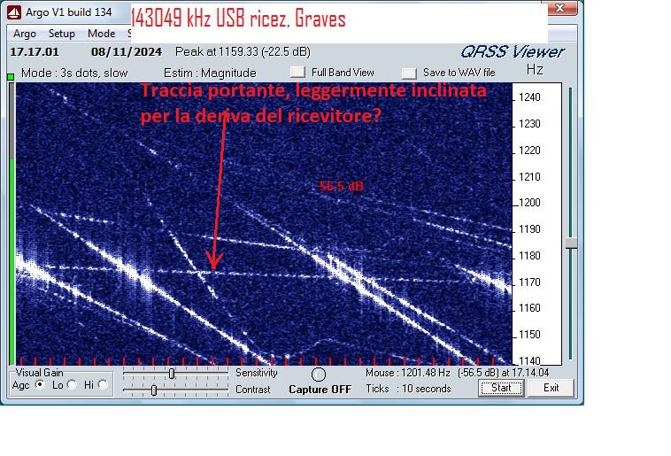

Altra immagine "misteriosa". Le tracce sono aerei o satelliti o cosa?
Se fossero aerei dovrebbero andare qualcuna in su, altre in giù. Edit 13.06 : No, non è detto tutti si avvicinano e poi si allontanano.
I satelliti dovrebbero tutti transitare da ovest verso est, in quanto facilitati al lancio dalla rotazione terrestre e quindi le tracce solo in un senso? . Ma i satelliti con orbita polare cosa fanno.
Di solito quando le tracce passano per lo shift zero diventano più luminose (il segnale ricevuto è più forte), perché?
Passano per la congiungente sito trasmettitore , sito ricevitore?
Per individuare la posizione del corpo in movimento, occorrono almeno due punti di osservazione di posizione ovviamente nota ?
Dal valore dello scostamento doppler nei due ricevitori dovrebbe essere possibile stimare la posizione, ma come si calcola? Magari con più valori nel tempo e una stima ai minimi quadrati la precisione aumenta. Ma è complicato.
Anche solo approfondire per diletto la conoscenza diventa complicato e quindi un lavoro per specialisti !

MarcoD ha scritto:Di solito quando le tracce passano per lo shift zero diventano più luminose (il segnale ricevuto è più forte), perché?
Dovrebbe essere questione di RCS, quando ti appaiono tangenziali, dovrebbero apparirti anche 'di panza', e quindi elettromagneticamente più grossi.
Non credo si possa in nessun modo, dallo shift doppler di più ricevitori ricostruisci il vettore velocità (a partire dalle proiezioni radiali di ognuno), non il vettore posizione.
Per la posizione serve un Radar impulsato o un FMCW, da un CW che io sappia l'informazione di posizione è sempre indeterminata.
Condivido che a un dato istante, da due stazioni riceventi sia possibile solo calcolare il vettore velocità orizzontale del velivolo ( con tre stazioni anche la componente verticale).
Se la misura viene ripetuta dopo un certo tempo noto, si dovrebbero poter correlare le misure e (forse) ricavare anche la posizione (supponendo il velivolo in moto rettilineo uniforme). Purtroppo non sono così competente da dimostrare pro/contro l'enunciato.
