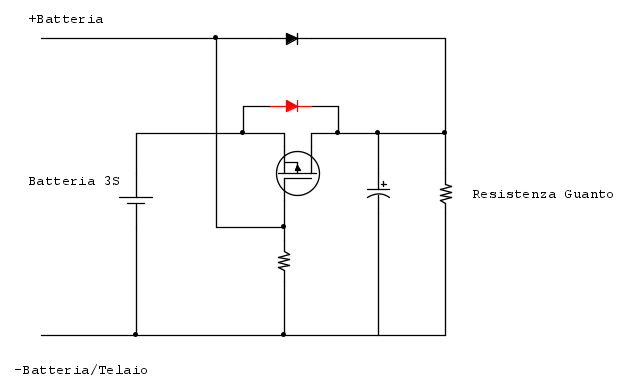

Ora, so che i transistor fanno da interruttore e mi chiedevo quindi come fare un minicircuito che possa provvedere a staccare le batterie al litio nel momento in cui che alimento i guanti dalla moto. Sperando di non aver bisogno lo stesso di un condensatore.

Non puoi risolvete molto semplicemente con due diodi sulle due alimentazioni Anche uno solo se la tensione di batteria del guanto è sempre più bassa di quella esterna.
Non capisco la necessità di condensatori per mantenere il guanto alimentato durante la commutazione tra un'alimentazione e l'altra.Ci sarà inerzia nel riscaldamento e anche se per uno due secondi resta disalimentato si raffredderà un attimo ma penso sia sopportabile

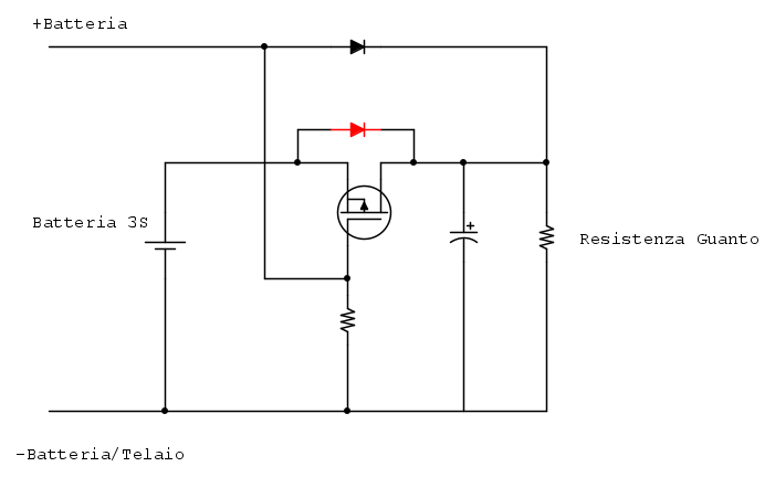

Ti faccio una proposta un po' più complicata di quella di
luxinterior
Però per arrivare ad una soluzione completa servono tutti i dati.
Non ho capito cosa si disalimenta, alla fine il guanto è una resistenza. Che gli frega ?
Puoi postare il modello dei guanti cosi ci diamo una occhiata ?
EDIT: Serve un mosfet P, ho corretto
Questo non è altro che un "OR-ING", che permtette di selezionare da quale circuito alimentare il carico (in questo caso priorità alla batteria moto).
Il vantaggio rispetto al doppio diodo è che durante il funzionamento a batteria le perdite sul mosfet sono più basse
