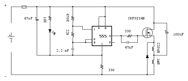

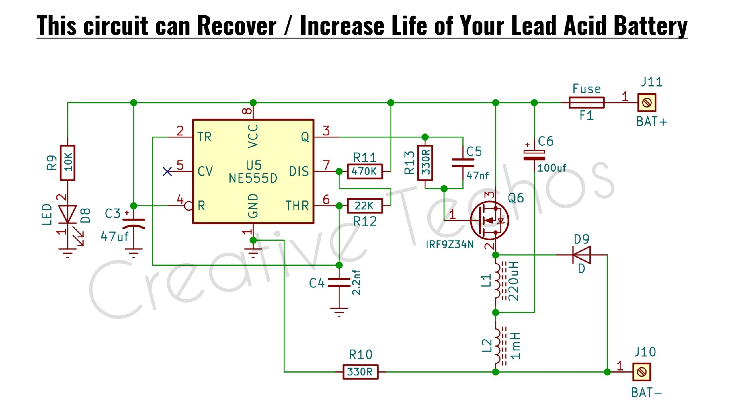

buongiorno finalmente sono arrivati i mosfet a canale P quindi ho ultimato la basetta,solo che adesso si sente il classico ronzio ,all'oscillosopio però non mi da una frequenza se non a brevi flash appare tra i 5 ed i 10 kHz e per di più c'è la bobina L1 che scalda da matti,anche il condensatore C6 scalda ,ho provato a misurare l'assorbimento col mio multimetro rms e mi da circa
100 mA in continua,e 200 in alternata,il che mi sembrano esagerati, ovviamente tutti i componenti li ho testati prima di montarli :roll: qualche errore di assemblamento?
ri-posto lo schema

In quest'ultimo schema trovo la sigla di un mosfet P e il simbolo del tipo N, sbaglio?
P.S.non avevo notato la dicitura "creative"

buongiorno ecotan,si hai ragione la freccetta è invertita,sarà semplicemente un errore di stampa,ma è fuor di dubbio che ci voglia il P-channel

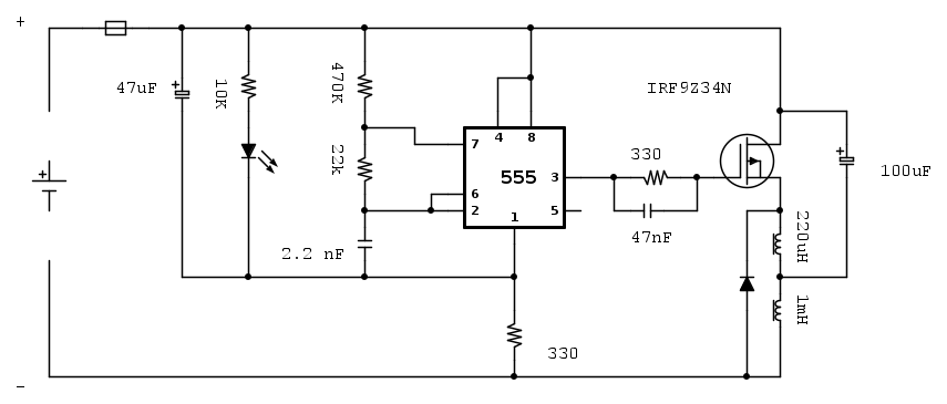

Come previsto da regolamento schemi in fidocaj
Riporto con correzione mosfet (da N a P, sarà nel verso giusto ?) e riassetto per enfatizare la separazione dei "moduli"
La domanda è cosa dovrebbe fare e come ? perché ciò che viene a me in mente non credo lo faccia :mrgreen:
La cosa buona è che è auto protetto constro l'inversione di polarità :mrgreen:

come fa ad essere protetto,se al pin 4 e 8 arriva il - ed al pin 1 arriva il + non si frigge l'ne555?
comunque ,
rimane ancora da capire perché succede questo:
pino81 ha scritto: c'è la bobina L1 che scalda da matti,anche il condensatore C6 scalda ,
