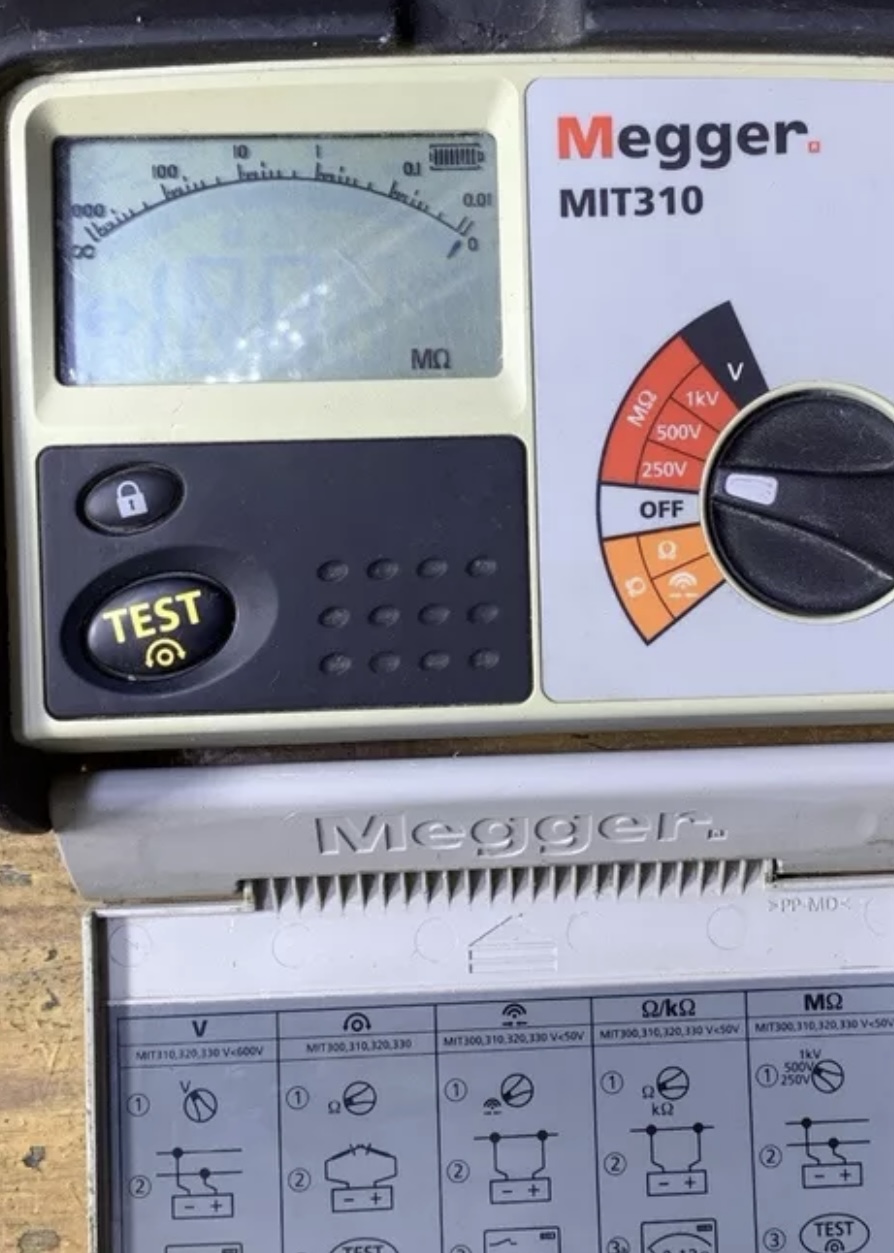

Buongiorno a tutti .
Ho questo megger che mi da l’errore in foto .
Proverò ad aprirlo e invierò foto. Qualcuno o può già dirmi se ha mai avuto un problema simile? Grazie. :)

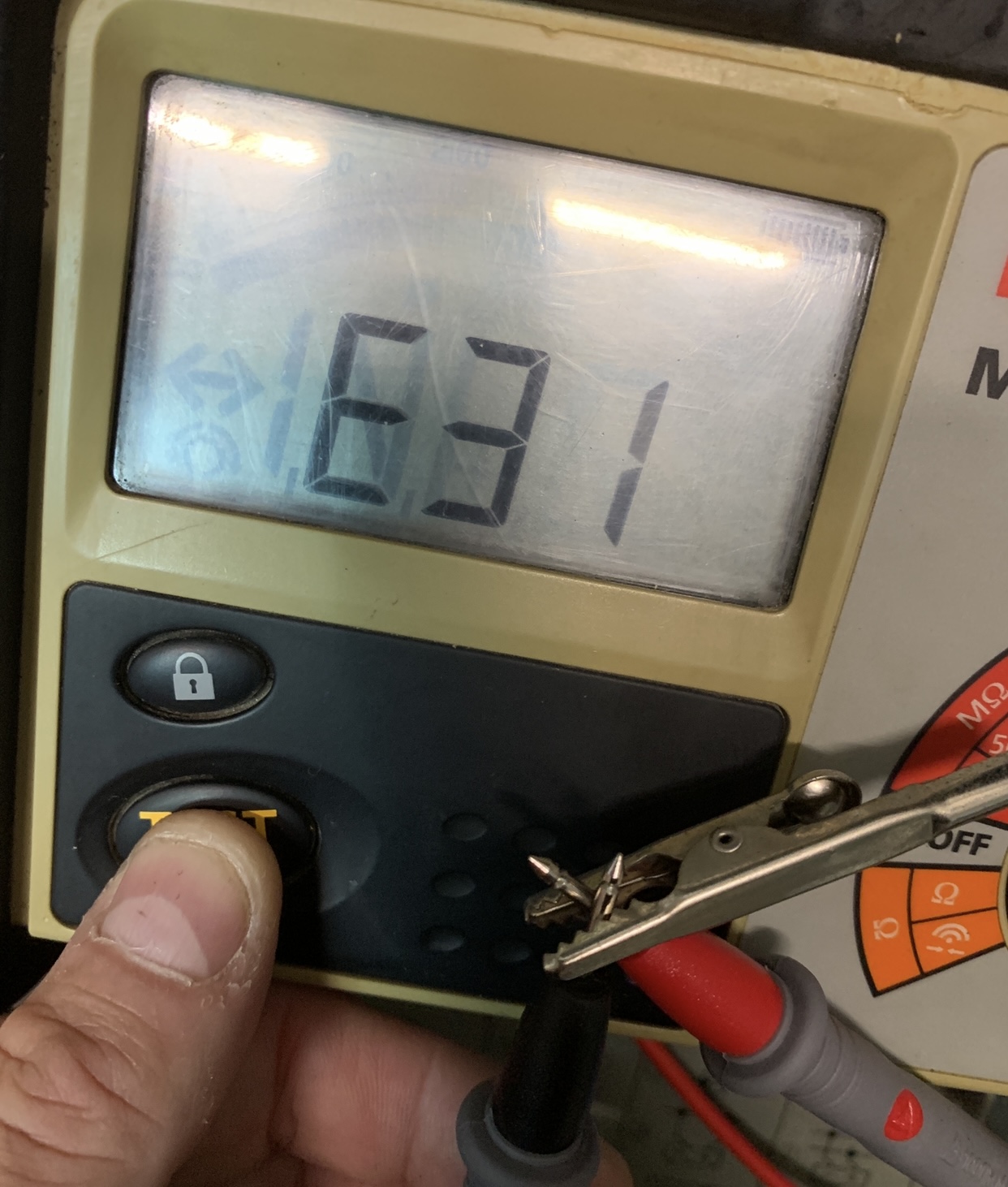

Messaggioda Foto UtenteCardos » 22 nov 2024, 16:52
Smontato . Proverò un po’ di componenti passivi

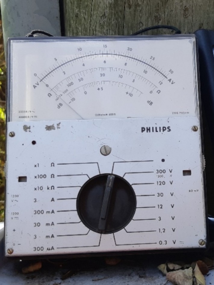

Qualche anno fa mi avevano assegnato un misuratore di isolamento con display elettronico.
La cosa "interessante" era che quando sulla linea da misurare era presente una tensione estranea invece di fare la misura usciva sul display un codice di errore E.. e in più lo strumento si bloccava.
Per poterlo utilizzare nuovamente andava spento e riacceso.
Visto la necessità di poter fare le misure a prescindere (semplicemente come da sempre) mi ero costruito questa versione a tensione fissa di 200V con scala analogica classica utilizzando un vecchio tester Philips modificato con un piccolo elevatore di tensione .
Lo uso tuttora al posto della versione digitale assai più scomoda e inaffidabile.

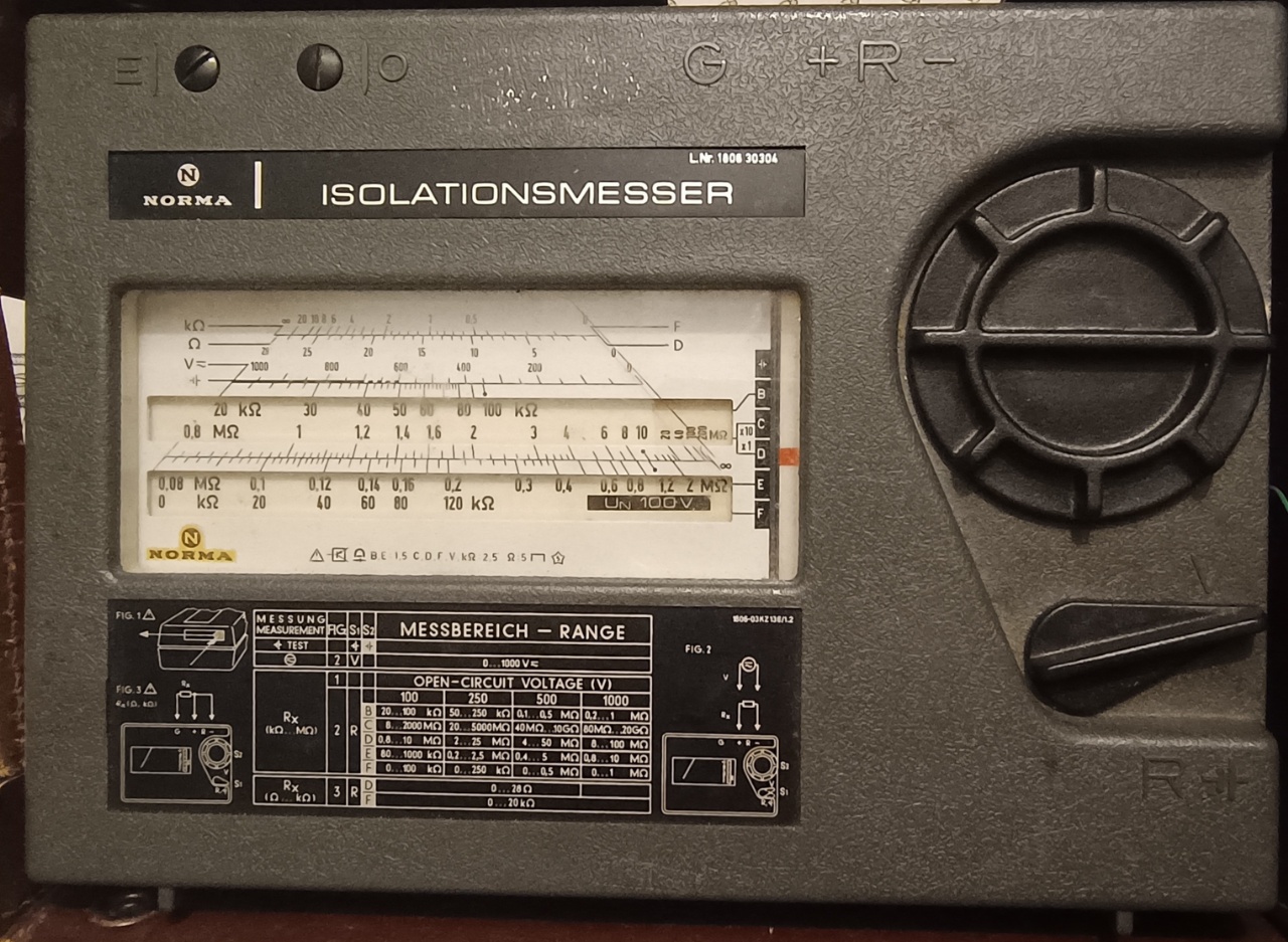

In ogni caso per la mia esperienza uno dei migliori strumenti rimane il Norma.
Tensione di prova tra 100 e 1000V e scala dello strumento chiara ed immediata.
Nessun Microcontrollore naturalmente.

Messaggioda Foto UtenteCardos » 22 nov 2024, 19:32
Ciao ….comunque ho provato tutti i componenti passivi sembrano ok :(

visto il prezzo del nuovo , intorno ai 1000 euro io lo manderei in assistenza

Messaggioda Foto UtenteThEnGi » 23 nov 2024, 10:13
L'unico risultato di una veloce ricerca è questo: Link (richiesto reset di fabbrica)
Ho paura che devi mandarlo alla megger :cry:
Puoi provare a spillare qualcosa dalla porta di debug, ma non so se è in chiaro o criptato
