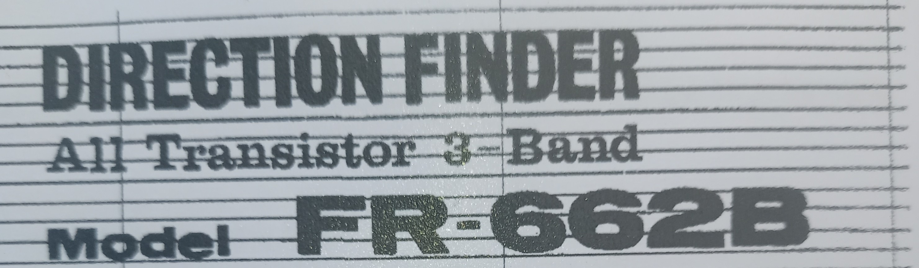

Visto oggi al mercatino radioamatori di Portogruaro
peccato per le frequenze che difficilmente saranno adatte ai tuoi scopi

Un radiogoniometro, poco utile se non hai una imbarcazione e ora con il GPS è inutile, ma un bello apparato anni 60.
Funziona anche come ricevitore normale ma in AM ormai non si trasmette praticamente più e le altre gamme sono di nicchia
Certo un radiogoniometro con la giusta frequenza magari poteva aiutare nel rintracciare la fonte del disturbo ed è per questo che ho fatto l' associazione di idee
