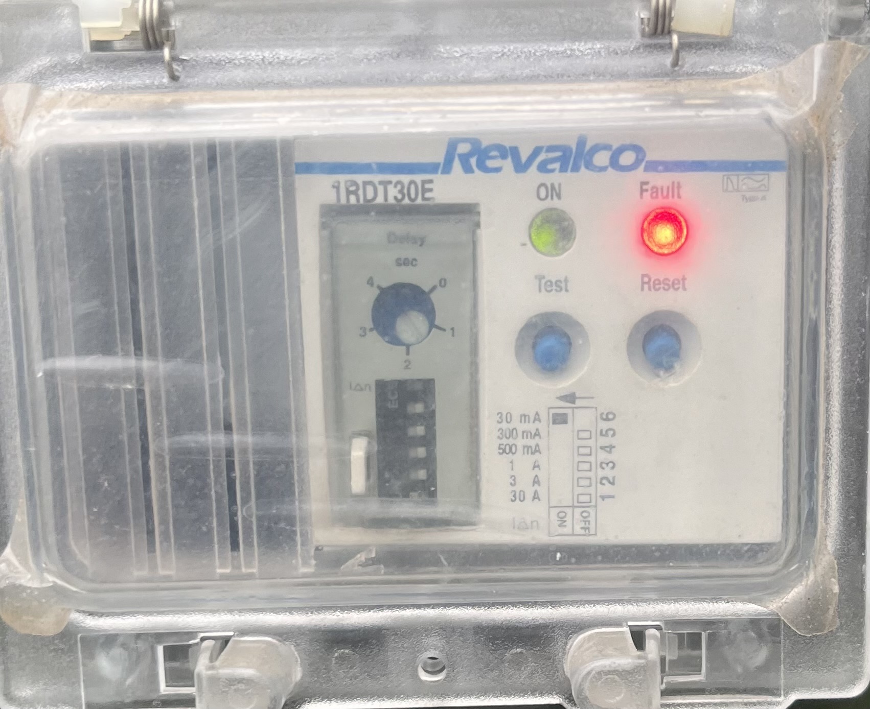

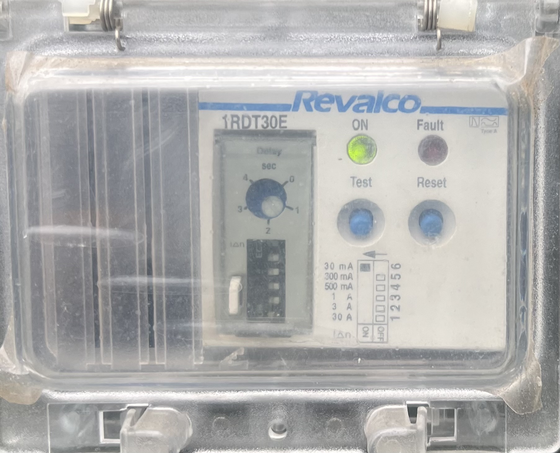

Buonasera , ritorno sull’argomento per un aggiornamento.
L’impianto di terra in comune faceva sì che le dispersioni fisiologiche della genfarm B, dovute probabilmente a filtri EMI, per via del LOOP di terra che di fatto si é venuto a creare facevano intervenire il differenziale dei miei gruppi in quanto il toroide é collegato al collettore. Gli impianti sono stati finalmente separati e ora tutto funziona. Alcune casistiche non sono sempre ipotizzabili fino a che non ci si trova di fronte ad un problema mai riscontrato prima :ok:

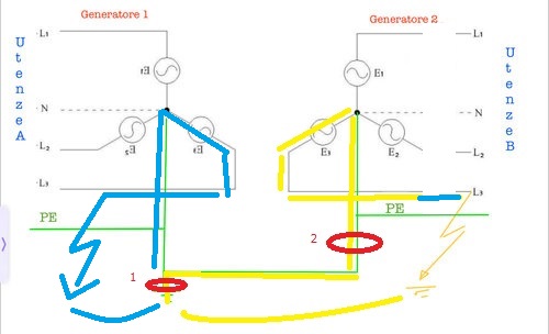

Non ha capito quello che hai fatto, cosa vuol dire ho separato le due terre?
Tutto dipende da dove metti il toroide, forse era messo in una posizione non corretta, se lo metti nella posizione sbagliata 1 vedi anche i guasti/dispersioni del guasto blu del disegno che deve vedere solo il generatore 1

Messaggioda Foto UtenteAria » 13 dic 2024, 16:31
Onestamente non ho capito dove è posizionato il toroide, non sei stato molto chiaro e tra l'altro sarebbe utile capire dove si sono collegati i tuoi amici dell'altro generatore.
Il fatto che sia posizionato di fabbrica non vuol dire che sia corretto perché spesso chi fa il componente che sia generatore o quadro non è detto conosca l'applicazione e la posizione del toroide può essere sbagliata o comunque è a discrezione del progettista elettrico.
Se ti è sufficiente risolvere il problema va bene ma secondo me c'è qualcosa che non va, insisto che forse non è detto che tu non abbia un posizionamento corretto del toroide visto che il relè di terra rilevava correnti di oltre 30A in condizioni funzionamento normale.
Dici che sono i filtri EMI del cliente, è vero generano corrente di dispersione che si richiuduno a terra queste però da qualche parte si devono chiudere per ritornare alla sorgente che l'ha genersata, se girano nel tuo impianto forse potresti avere vari punti di messa a terra.
Verifica se il toroide è messo nella posizione rosso o altrove?
Con la pinza leggevi effettivamente oltre 30A? Magari è il differenziale che non è filtrato.

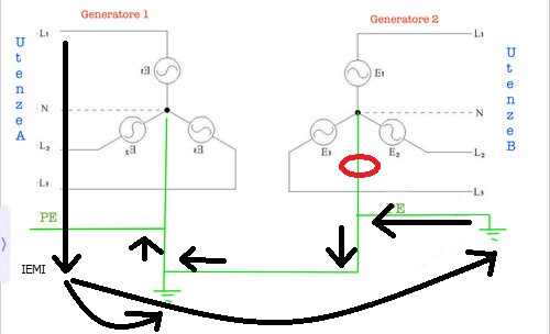

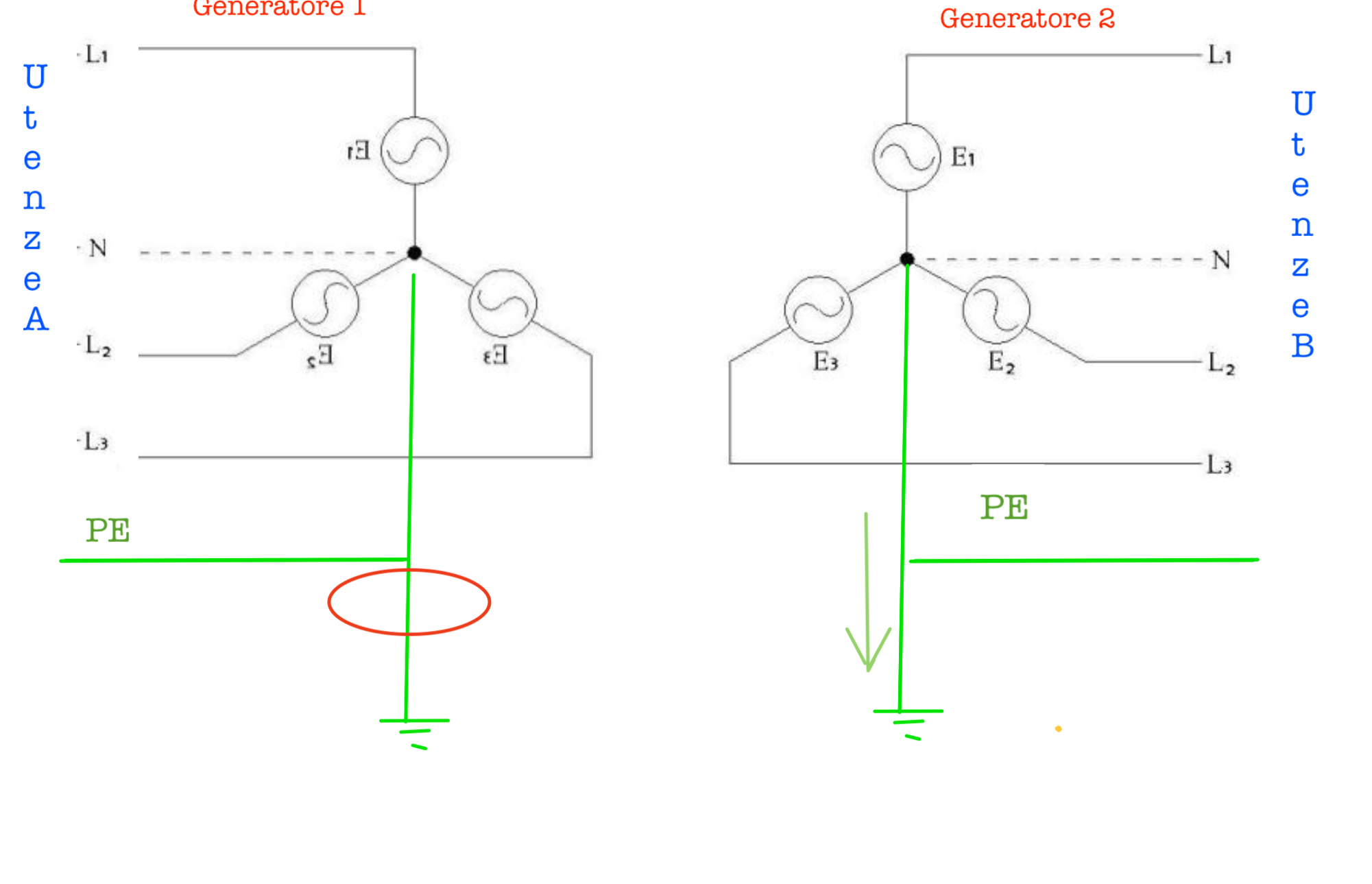

Figura 1 corrente in “fuga” dal generatore 2 (non mio!) fa intervenire il mio differenziale. Figura 2 il mio differenziale non viene ovviamente interessato pertanto é operativo.
Inoltre per tua informazione non é assolutamente vero che puoi mettere in parallelo taglia/modello/marca/tipo di generatori diversi e te lo dico con cognizione di causa. Sistemi di generatori in parallelo devo essere perfettamente sincronizzati tra loro, tramite un controllore logico, prima che il breaker di ognuno chiuda. Inoltre devono essere necessariamente progettati per tale funzionalità , e quindi non puoi assolutamente realizzate promiscuità , anche considerando di dover gestire le priorità in funzione del carico richiesto(i generatori appartenenti ad un gruppo vanno in funzione a seconda del carico rischierato o restano in attesa) . Il toroide é messo correttamente sul PE perché ogni singolo centro stella, da progetto va messo singolarmente a terra, e quindi essendo di fatto all’interno di una possibile area di interferenza per il principio del dispersore emisferico il controllo avviene appunto in questo modo. Questo é!
