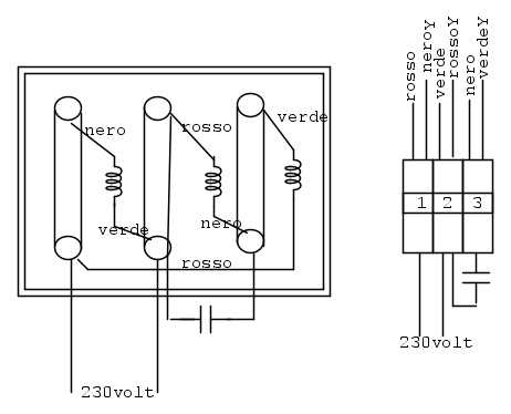

Messaggioda Foto UtenteStefanoSunda » 23 dic 2024, 11:47
Allora… il motore fa 400g/m 8 poli. In base ai tuoi dati si potrebbe alimentare il motore a triangolo, collegando: il nero della Y con il rosso; il rosso della stella con verde; il verde della Y con nero. Sperando che i fili della stella siano corretti. Prova ad alimentarlo senza usare il commutatore, usa tre morsetti come schema.

Messaggioda Foto Utentealecava » 26 dic 2024, 10:28
Buongiorno, ho provato il cablaggio di Stefano e FUNZIONA!. Già questo è un bel risultato.
Volevo provare anche a farlo funzionare a 2 velocità ma, perdonami Manuel, non capisco cosa significa 2 poli / 4 poli. E Poi, come si collega in parallelo/seriale? parallelo è a stella e seriale è a triangolo?

Messaggioda Foto UtenteStefanoSunda » 26 dic 2024, 16:20
E' questo il modo di avere 2 velocità?
viewtopic.php?f=18&t=29232#p238802
Ti riferisci ad un motore costruito a 2 velocità. Ma il tuo motore in oggetto è a 1 velocità 400 g/m. In alternativa il tuo motore lo potresti usare con variatore di frequenza.

Messaggioda Foto Utentealecava » 26 dic 2024, 23:36
Stefano, in origine il motore aveva 2 velocità, come spiego nel primo post. Infatti il commutatore ha 2 posizioni.

Messaggioda Foto UtenteStefanoSunda » 27 dic 2024, 0:21
Allora... la targhetta sul motore indica solo una velocità 400 g/m; a mio parere il commutatore in posizione 1 è per lo spunto, (parte con due condensatori), poi dopo la partenza l'operatore esegue la commutazione in posizione 2 ed esclude il secondo condensatore. Non trovo altra spiegazione.

Messaggioda Foto Utentealecava » 27 dic 2024, 9:48
Sicuramente hai ragione, ma considera:
In origine i condensatori non c'erano.
Il commutatore a 2 posizioni è originale.
In origine tutti i 6 capi degli avvolgimenti erano collegati al commutatore (si capisce dai capi corda).
Il commutatore è strano. In posizione 1 collega 2 terminali da una parte e uno dall' altra. In posizione 2 viceversa. Un motivo ci sarà se non collega tutti i 3 terminali dalla stessa parte (sarebbe la cosa più ovvia).
Comunque se non vedi altra possibilità di collegamento lo lascio ad una velocità.

Messaggioda Foto UtenteSediciAmpere » 27 dic 2024, 11:12
Sicuro che non siano "1400" giri? Sembra che prima del "4" ci sia un "1" mezzo cancellato, 1400 giri al minuto è un valore comune per motori a 6 coppie polari

Messaggioda Foto UtenteStefanoSunda » 27 dic 2024, 13:13
alecava ha scritto:Sicuramente hai ragione, ma considera:
Queste informazioni non le sapevo. Se il commutatore e originale, e a questi c’erano collegati tutti e 6 terminali del motore, si capisce che il motore lavorava in trifase, con avviamento stella triangolo (o a 2 velocità; ci vuole un avvolgitore per verificare l'avvolgimento se è a due velocità) che poi è stato adattato in monofase. Ora si deve decidere cosa vuoi fare. Però nella targhetta motore c'è scritto solo una velocità (1400 g/m). Per sediciampere forse hai ragione: 1400 è più credibile.
