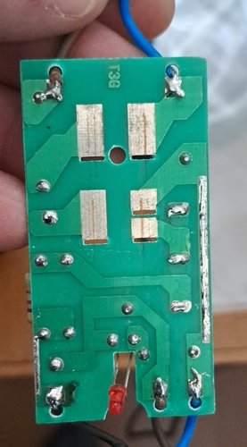

Ciao mi aiutate a capire questo circuito?
E' il regolatore di potenza di una coperta termica.
L'input è diretto alla rete elettrica e l'uscita va diretta alla coperta e quindi senza scendere nelle piste del circuito vedendo i 4 diodi direi si tratta di un ponte raddrizzatore, poi il fusibile di sicurezza ma l'abbassamento di potenza è realizzato con una reattanza capacitiva?
Non c'è isolamento galvanico? Alla faccia della sicurezza....

Le scritte in cinese mi fanno pensare che non sia affatto a norme come dovrebbe, penso male ? :mrgreen:
Marca e modello ? ... comperata dove ? ... una foto del retro ?
Se fosse un negozio fisico il Italia, credo sarebbe fuorilegge, ho sempre sentito dire che per gli elettrodomestici, specie per quelli "indossabili" o comunque destinati ad essere usati a contatto con la persona, era indispensabile il doppo isolamento, cosa succederebbe se, ad esempio, su un coso del genere ci finisse del liquido mentre e' in uso ?

maxiteris ha scritto:e quindi senza scendere nelle piste del circuito
Forse bisognerebbe scendervi, se vuoi capire come funziona ?%
Usando la sfera di cristallo, direi che la bassa potenza usa solo una semionda, mentre l'alta potenza le usa entrambe.

Ho comprato su Amazon,
Le strisce sono per un interruttore a slitta...

maxiteris ha scritto:........
L'input è diretto alla rete elettrica e l'uscita va diretta alla coperta e quindi senza scendere nelle piste del circuito vedendo i 4 diodi direi si tratta di un ponte raddrizzatore, .......
I 4 diodi non sono collegati a ponte.
Vengono usati per alimentare la coperta con una o doppia semi omda come ti ha detto Foto Utenteboiler, e per alimentare il led.
poi il fusibile di sicurezza ma l'abbassamento di potenza è realizzato con una reattanza capacitiva?..
Condensatori non ce n'è, la potenza è scelta a metà potenza circa oppure tutta.
In quello spazio ? L'isolamento galvanico avviene qquando togli la spina dalla presa di corrente, altrimenti sei sotto rete :mrgreen:

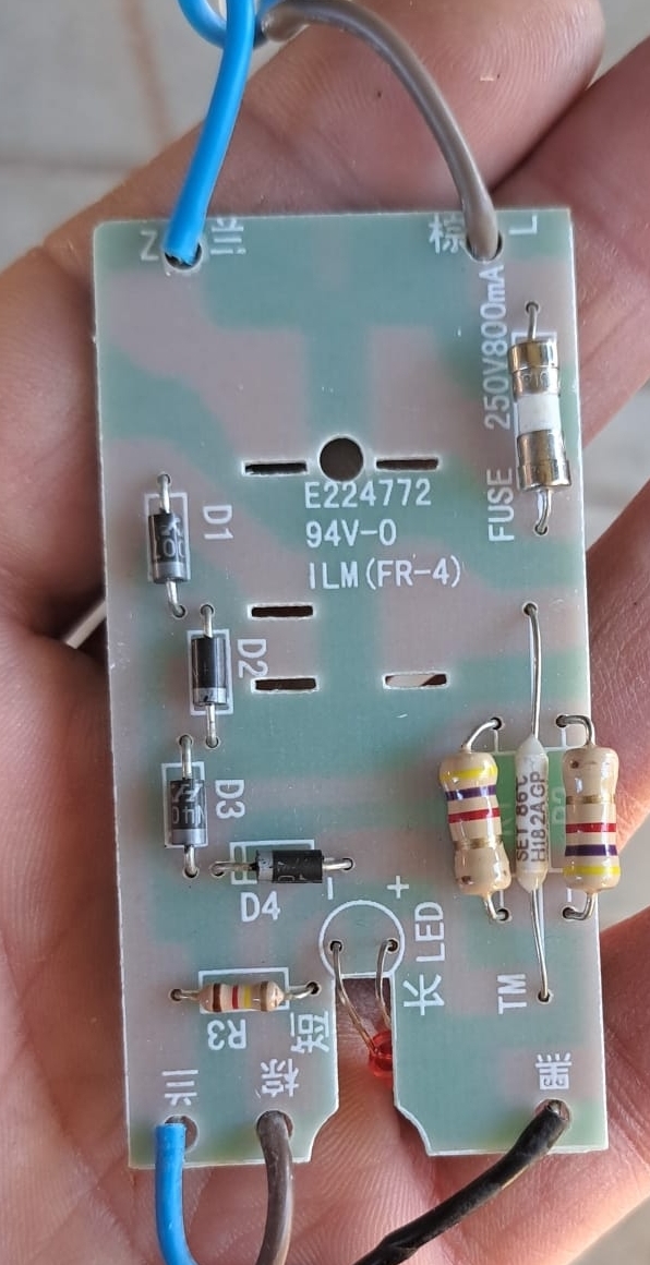

Scusate ma il componente in mezzo alle due resistenze di che si tratta?

Messaggioda Foto Utentesetteali » 29 dic 2024, 11:45
Se non è un abbaglio dovuto alle feste, direi un fusibile termico.
se vai a leggere quelllo che ci è scritto sopra, dovresti trovarci la corrente che sopporta e la temperatura di intervento.

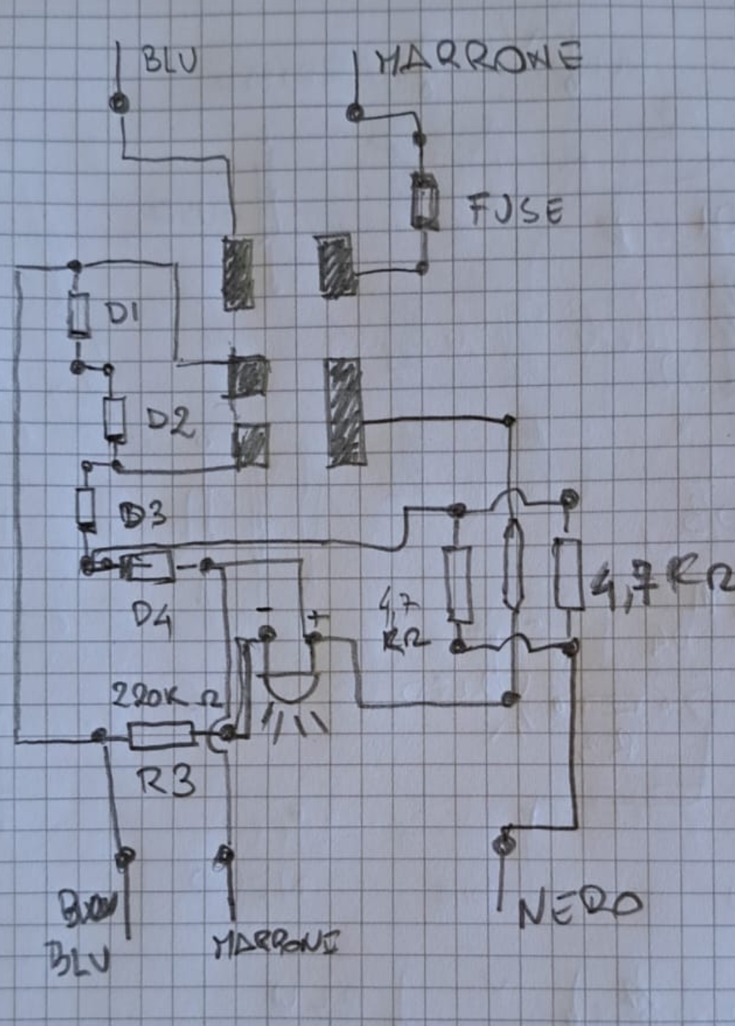

Intanto ho fatto il broglio.. poi cerco di capire per ora non capisco cone fa a funzionare il led e perché tutti quei diodi
Scusate la grafica ma le connessioni dovrebbero essere corrette

Il LED funziona perché ha il diodo in serie (oltre al resistore di caduta) che gli dà alimentazione pulsata, in pratica lampeggia ma a frequenza di rete e lo vedi sempre acceso.
Quello in mezzo ai due resistori grossi è un fusibile termico da 86 °C 2 A, il prodotto è visibilmente fuori norma :mrgreen: ma negli anni '60 i termofori anche da noi erano direttamente a tensione di rete col loro bel commutatore a scatti isolato in bachelite; ora (in realtà da molti anni) le cose "indossabili" non solo devono essere isolate ma devono funzionare a bassa tensione.
