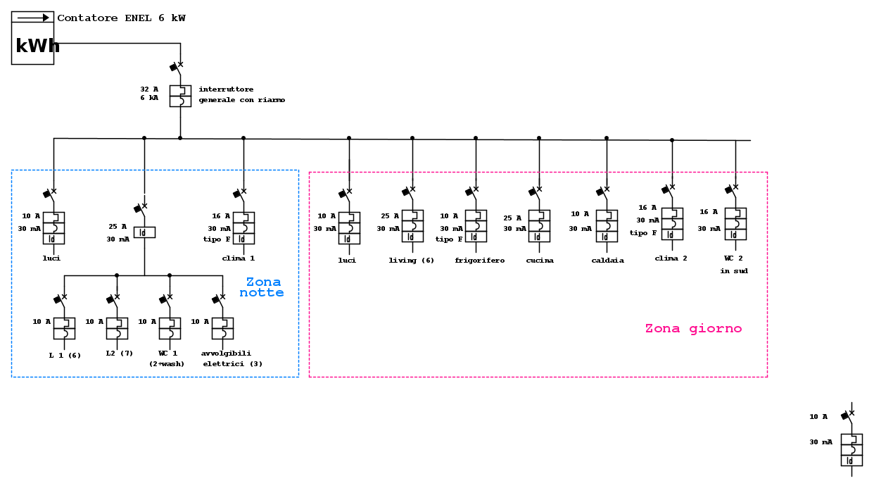

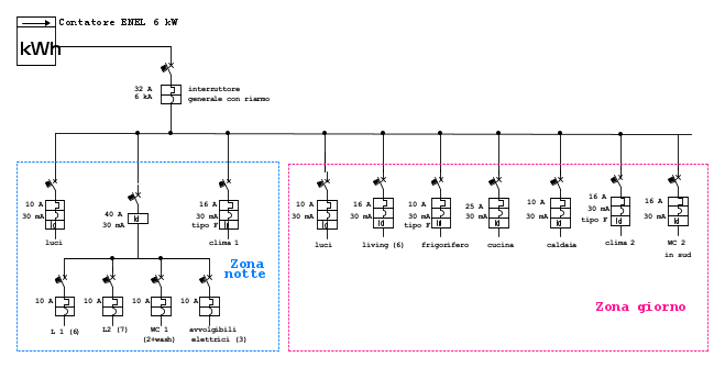

Buonasera, tra una festa e l'altra ho semplificato un po' lo schema secondo quelle che dovrebbe soddisfare al meglio le mie esigenze. Devo anche verificare i valori dei vari dispositivi e selezionare queli punti andranno poi collegati ai diversi interruttori
Il differenziale puro va messo da 40 A per essere coordinato con la protezione MT a monte.

Io di solito cerco di avere forno e lavastoviglie separati. Il motivo principale non è tanto quello dell'eventuale sezionamento in caso di guasto o correnti di dispersione... ma molto banalmente è per sfruttare i 6 kW disponibili. Se hai una sola linea da 16A per la cucina va da se che troppe cose insieme non le puoi usare...
e con lo stesso principio ragiono su tutti i carichi (prevedibili) energivori (es. lavatrice, asciugatrice)
Grazie davvero, prendo atto e adeguo.
Per la max potenza prelevabile, al momento il problema non si pone in quanto si rimarra sul "vecchio" gas. Ho intenzione tuttavia di predisporre per induzione.
un po' di domande (stupide)
Ma con tutte queste linee che dimensioni delle tubazioni intendi posare ?
Ipotizando di far passare tutta la zona notte in un tubo per poi arrivare in una cassetta e ridiramarla, ad occhio siamo sul 32
Non conviene usare MTD anche in zona notte ?
Parli di induzione.... Io porterei già dietro la possibile posizione una linea dedicata e per non rischiare del 6 mmq (MTD 32A), il resto della cucina su un'altra linea da 16A
Non è prevista la doppia linea asciugatrice + lavatrice ? (per farle funzionare assieme, requisito indispensabile per mia moglie
perché i condizionatori separati ?
Punti di riflessione:
Il generale con riarmo mi sembra abbia poco senso, essendo MT coordinato con il resto scatta solo in caso di sovraccarico,corto o guasto della protezione a valle, molto meno frequente del differenziale e a meno di non far andare lavatrice/forno mentre sei fuori casa dire che (per me). Forse forse potrebbe essere più utile una bobina a lancio per disalimentare il tutto (tramite domotica).
Se proprio proprio devo usare un riarmo (e non mi piacciono) lo metterei in una posizione scomoda da raggiungere tipo a valle del contatore
Concludo con lascia un modulo già predisposto per il FV e già che ci sei porta un tubo in una possibile "zona inverter" al massimo lo lasci in una scatola e la chiudi
PS + OT. Fatti furbo e metti giù le tubazioni anche per le connessioni LAN (RJ45), una in un punto strategico per il AP in modo da non aver problemi di copertura
