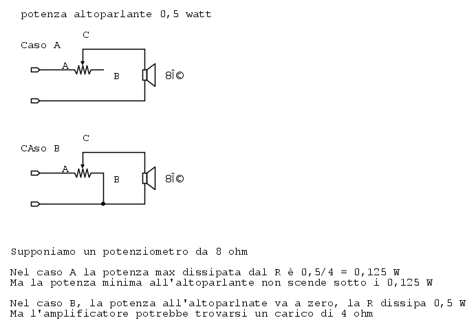

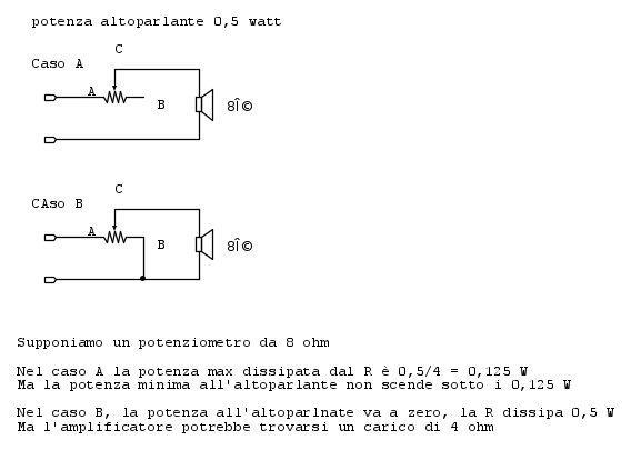

Poi penso, e se faccio con un partitore:
E qui come al solito mi areno e mi perdo cercando di ragionare anche su un metodo che lasci invariata l' impedenza vista dal finale della radio.

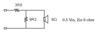

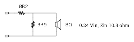

Che poi il metodo mi sembra di capire che esista e si chiami L-pad, ad esempio questo:
Il problema sorge quando penso di realizzarlo variabile con un potenziometro:
La somma delle resistenze è la stessa, ma variando la quota serie e parallelo al variare della regolazione, varia l' impedenza vista dall' amplificatore (se ho fatto bene i conti).

Questa è la soluzione giusta, trova un potenziometro da 47 o 100 ohm e almeno 2W (non costa poco) e andrà benissimo, se a basso volume l'impedenza è più alta non c'è problema

Quanto hai scritto è corretto.
Io userei la configurazione A.
volendo ,al posto del resistore variabile, metterei in serie un resistore da 10 ohm 0,5W, cortocircuitabile con un interruttore, si avrebbe una selezione fra ambiente rumoroso e ambiente silenzioso.

Per attenuare un' uscita altoparlante (negli amplificatori da chitarra) si usano un paio di sistemi (ce ne sono di molto più complicati con compensazione dei toni ma qui non interessano)
Un sistema prevede l' uso di resistori, minimo uno in serie ed uno in parallelo all' altoparlante, più di un paio se si vuol ottenere, usando un commutatore, più livelli di attenuazione
L' altro sistema usa un aggeggio che viene chiamato LPad, si tratta di un doppio potenziometro collegato in modo particilare, vedi schemino
Gli LPad non sono costosi e con un 15€ (ed anche meno) si può procurarsene uno, il problema è che sono da un centinaio di Watt e quindi abbastanza voluminosi
Per acculturarsi sugli LPad basta cercare in rete per trovare moltissime fonti di spiegazioni

Scusate se insisto, ma non c'è alcun necessità a mantenere costante l'impedenza, se il finale della radiolina (un TBA820M o qualcosa di simile) vede 100 Ω significa solamente che erogherà meno corrente e lavorerà più tranquillo dal punto di vista termico.
Gli L-Pad si usano con gli amplificatori a valvole (che potrebbero avere problemi a lavorare su impedenze più alte di quella di progetto) e per attenuare i tweeter dopo il crossover senza alterare la risposta del filtro.
Mantenere l'impedenza costante in questo caso serve solo a sprecare energia.
Un potenziometro lineare da 100 Ω avrà una risposta abbastanza logaritmica con la rotazione della manopola e non causerà alcun malfunzionamento alla radiolina.
