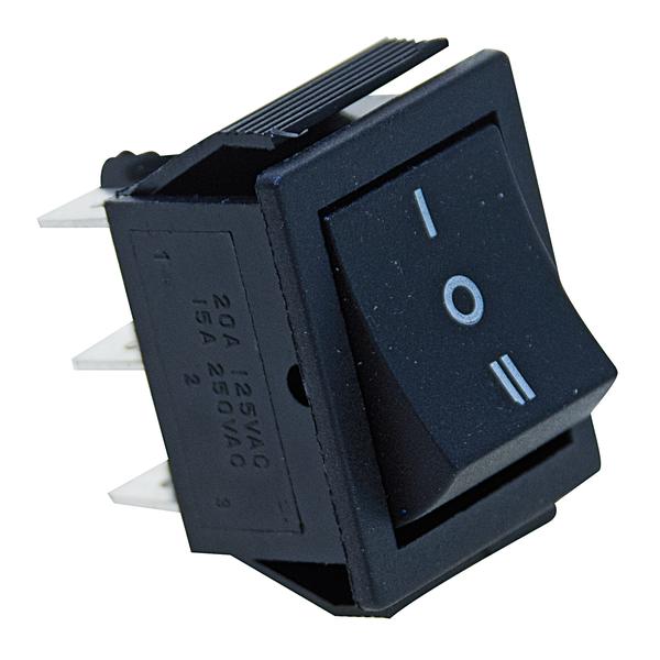

comunque confermate che non è cosa buona e giusta caricare queste 2 batterie contemporaneamente ed in parallelo perché il loro SoH (state of health) è troppo differente?

Jim80 ha scritto:comunque confermate che non è cosa buona e giusta caricare queste 2 batterie contemporaneamente ed in parallelo perché il loro SoH (state of health) è troppo differente?
Se possibile evitarlo meglio non farlo.... Se non è possibile lo si fa lo stesso :mrgreen:
Se proprio ti serve averle fisse comode da ricaricare valuta una soluzione tipo questa
Tieni i negativi assieme e ricarichi alternativamente una o l'altra, es. un mese una un mese l'altra
Commutatore
