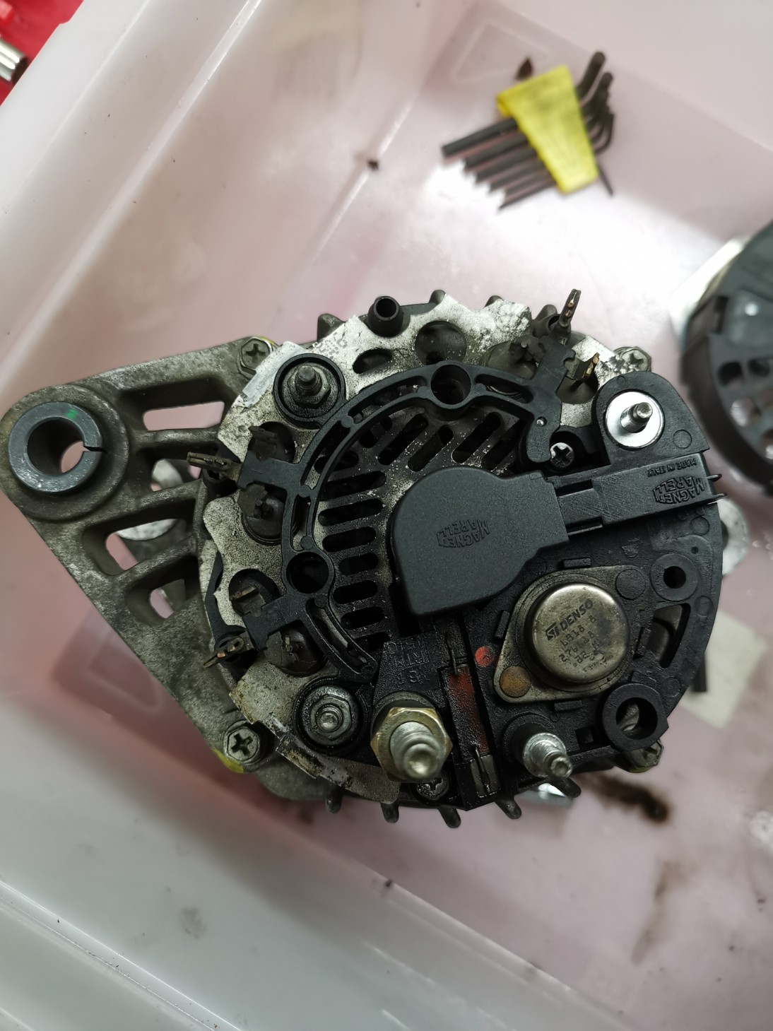

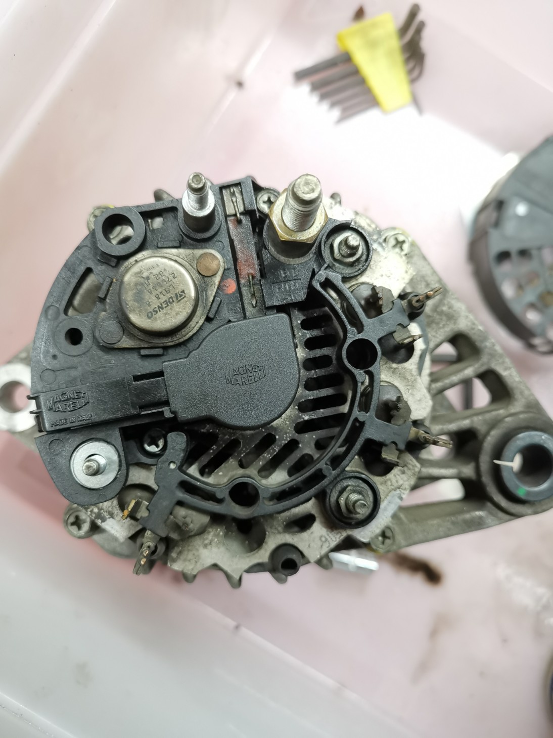

[44] Re: Fiat Bravo 1.9 MJT 120 CV V8 Info sostituzione alternato
Messaggioda Foto Utentelodovico » 9 gen 2025, 19:04
non ho trovato come si smontano...
metto qui una foto, voi sapreste aiutarmi?
ho visto che la scatoletta che le contiene si muove un po, ma come si sgancia?

[45] Re: Fiat Bravo 1.9 MJT 120 CV V8 Info sostituzione alternato
Messaggioda Foto Utentestefanopc » 9 gen 2025, 19:23
Io sviterei questi due punti.
Dalla foto non si capisce molto.
Se la verifica comporta più danno che beneficio meglio saltare alla prova veloce col trapano e rimontaggio.

[46] Re: Fiat Bravo 1.9 MJT 120 CV V8 Info sostituzione alternato
Messaggioda Foto Utentelodovico » 9 gen 2025, 19:34
grazie, le spazzole sono dentro quello scatolotto rettangolare con la scritta magneti marelli...verso l'esterno ci sono due piccoli agganci che si sganciano e si intravedono le spazzole ...forse si sfilano di li ma non vorrei forzare...mah provo le viti, vediamo cosa succede...
sembra quasi che l'insieme diodi raddrizzatori e regolatore di tensione sia un tuttuno.... e quindi non si puo togliere a meno di dissaldare...ma mi sembra strano che occorra dissaldare tutta la piastra per cambiare le spazzole...
il cerca immagini non mi trova niente forse xche l'alternatore e' molto vecchio...
