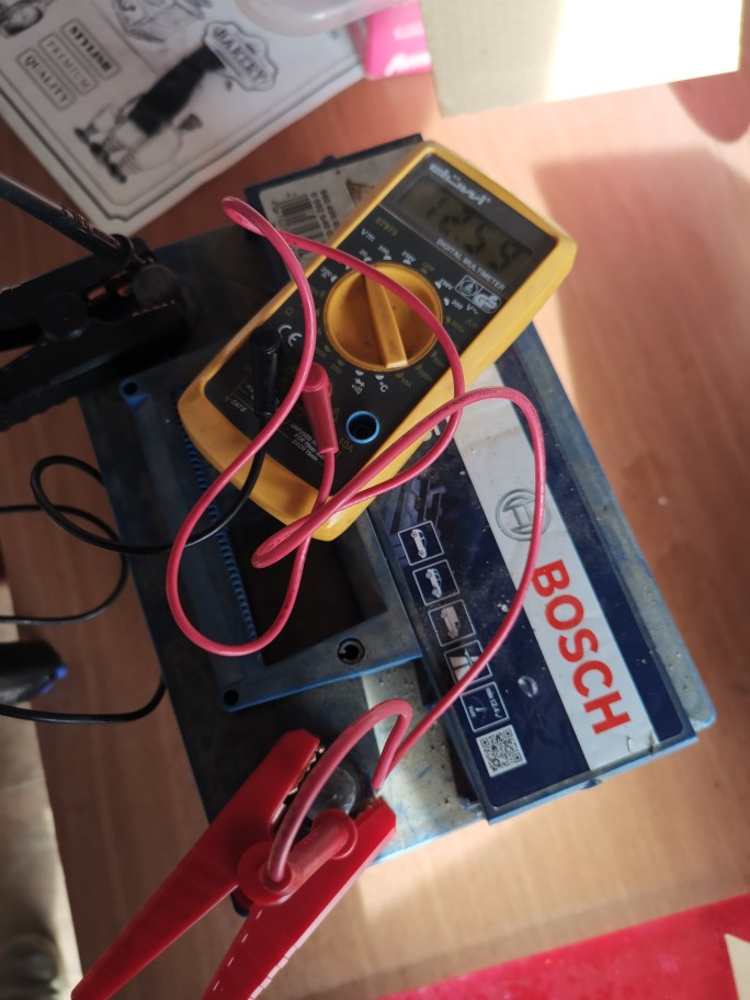

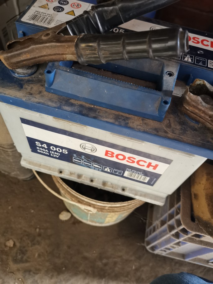

ciao a tutti, ho la batteria della mia c3 pluriel 1.4hdi che e' ferma da 1 anno... l'avevo tolta circa 1 anno fa ...

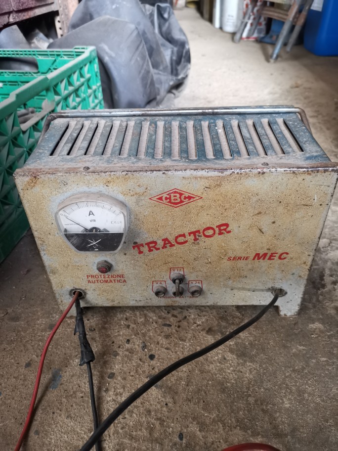

ora collegandola al normale (antico) caricabatterie che ho, anche per diversi giorni, non si carica...
c'e' modo di resuscitarla magari con un caricabatterie piu moderno di questo? (che magari non funziona neanche piu bene...)
adesso segna 12.60 circa ma in discesa

Probabilmente sarà da buttare.
Controlla se c'è l'acqua e prova con un altro caricabatterie.
Che tensione misuri se stacchi il caricabatteria?

12.60 ma scende di 0.01 ogni 10 secondi, solo collegandola con il tester...
posso provare a mettere una resistenza di x ohm e vedere di quanto scende...

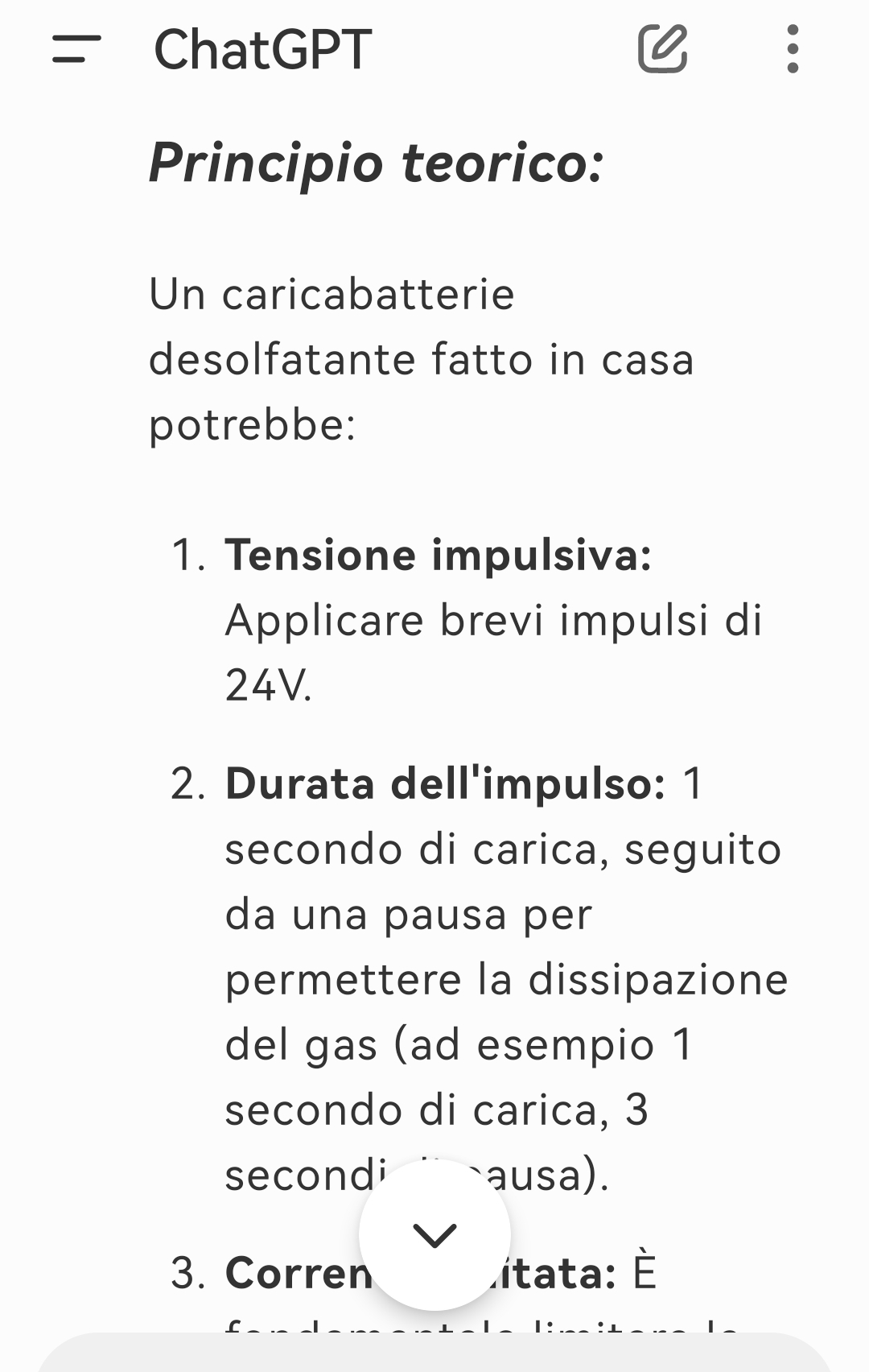

poi mi chiedevo questo...se applicassi una tensione superiore (es 24 V) per un po' potrei ottenere qualche risultato?

per brevi intervalli si intende...

Così al volo...prima verifica, presenza del liquido, in difetto di che va rabboccato, lasciato agire e verificata la densità.
Dopodichè parti con la carica, quel "mostro"antico mi pare non proprio lo strumento più adatto.
Durante la carica, in luogo arieggiato, a tappi tolti verifica se qualche cella "frigge", in caso positivo acquista batteria nuova.

Secondo me, buttando la batteria (anzi, smaltendola correttamente) risparmi tempo e denaro. Nello stato in cui si trova, non vale la pena nemmeno di "giocarci" un po' facendo esperimenti.

Quale era la tensione prima di attaccarla al caricabatteria ?
Dopo un anno senza carica la fosfatazione sarà inreversibile
Comunque anche io consiglio di buttarla smaltirla

boh visto che il caricabatterie e' molto vecchio (avra' 40 anni o forse piu', non so neanche se funziona ancora...)
ne ho acquistato uno nuovo, dovrebbe arrivarmi domani...vediamo se cambia qualcosa...
