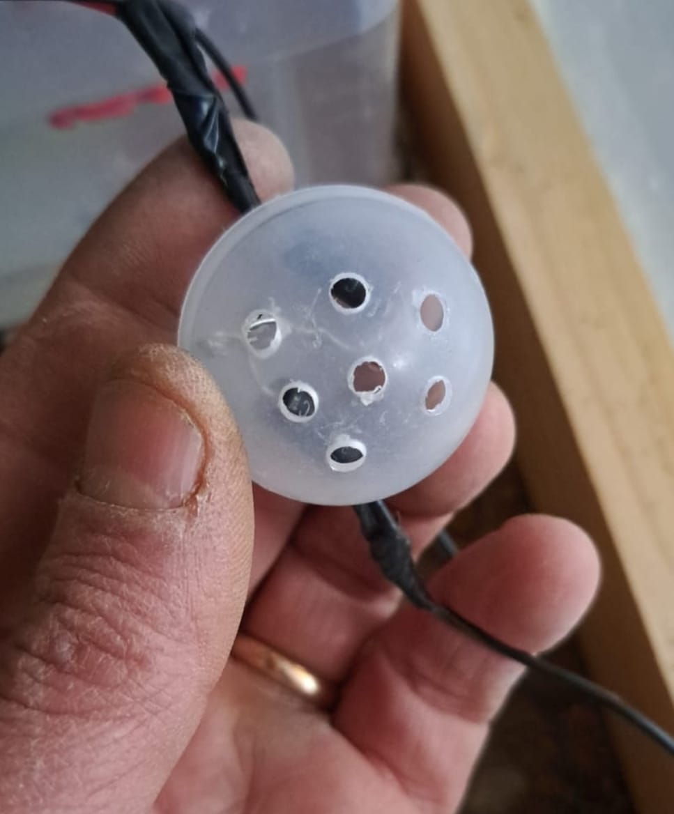

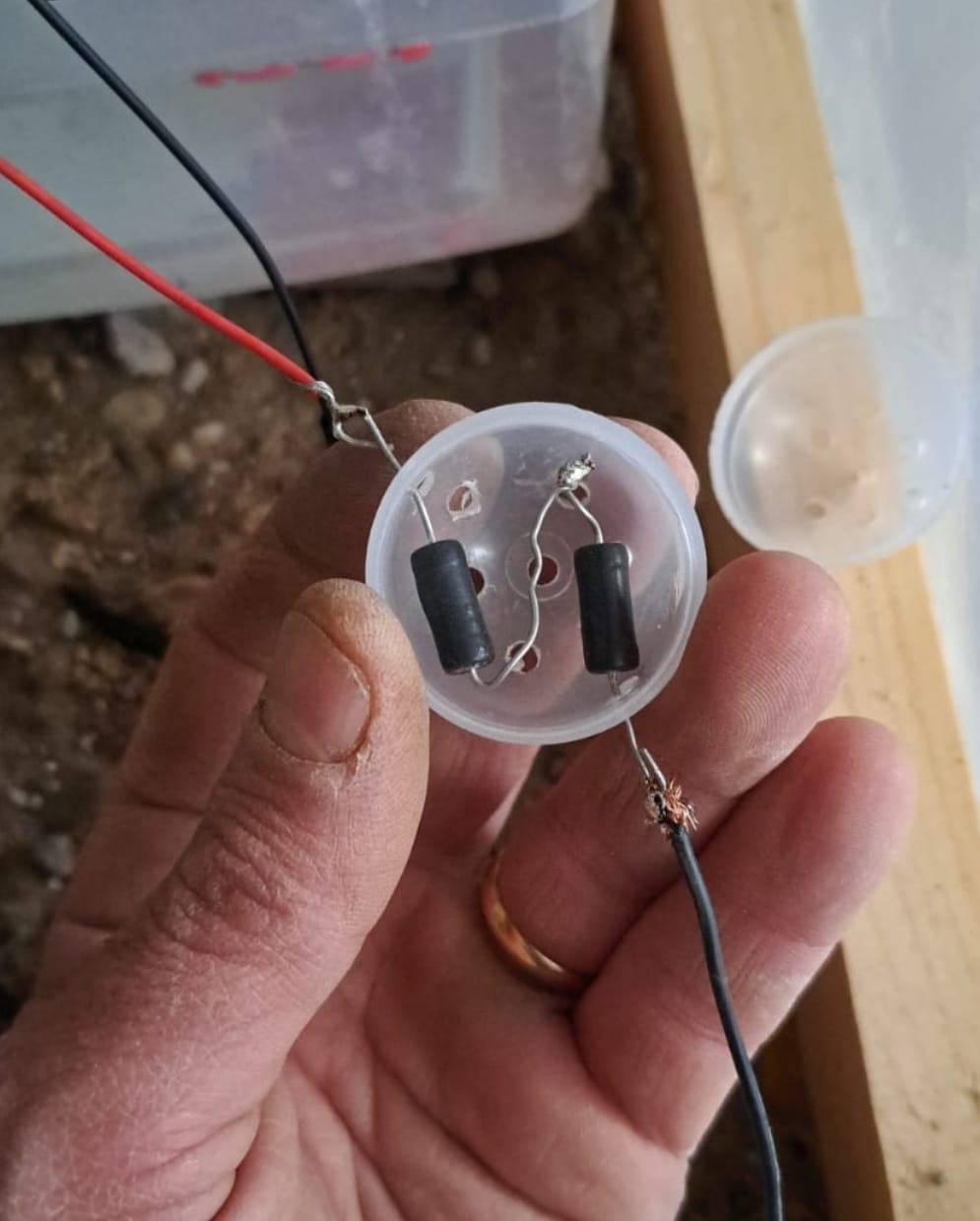

Ho diminuito la potenza fornita alla ventola perché altrimenti il flusso d'aria era eccessivo e l'umidificatore perdeva di efficia.
Hoi messo in serie alla ventola 2 reistenze da 39 Ohm e 3 Watt.
Poi sebbene siamo in continua a 12 V non mi andava di lasciare le resistenze volanti, una scatola elettrica era eccissiva e allora ho risolto cosi...
