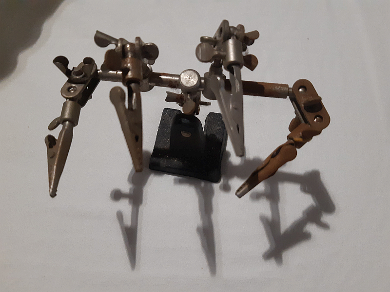

La "terza mano" a coccodrilli la uso a volte quando ci sono 4 o 5 cose da saldare volanti tutte insieme (ne ho cannibalizzate due vecchie che avevo in giro unendo insieme i pezzi, sembra il prodotto del laboratorio di Frankestein, pero' funziona :mrgreen: )
