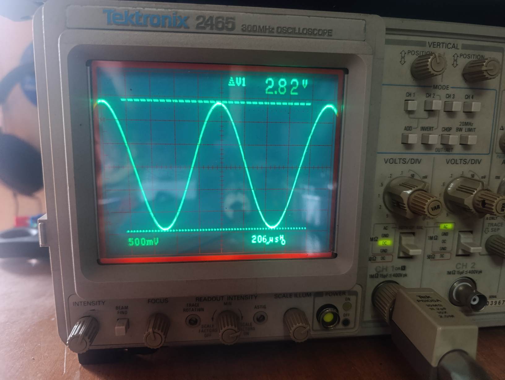

Messaggioda Foto UtenteSuperfelix » 14 gen 2025, 17:33
Scusate se rispondo solo ora ma sono in cerca della seconda sonda per fare quella prova ma ancora non salta fuori. Uso poco l'oscilloscopio, figuriamoci la seconda sonda... Prima o poi uscirà. Nel frattempo ho riprovato a vedere la soglia di clipping con sinusoide sia 100 che 1000 Hz ( risultato uguale anche se posto solo video di una frequenza ).
A 57 Vpp comincia il clipping. Dal wattmetro vedo un assorbimento di 680 ma a 231 Vca, che equivarrebbe se non sbaglio ad un "tiro" di 159 W circa... Neanche a farlo apposta, proprio la potenza dichiarata del trasformatore. Credo che il clipping arrivi proprio nel momento in cui il trasformatore arrivi al suo massimo. Questo limite lo raggiungo con un ampiezza di uscita dal generatore funzioni di 2,82 Vpp... Che se tanto mi dà tanto dovrebbe essere 1 Vrms.
Stando a questi valori, considerata l'efficienza del trafo e le perdite tra ponte a diodi e condensatori, si potrebbe dire che:
Vrns = 57 : 2√2 = 20,15
Quindi, P = 20,15x20,15 / 6,8 = 59,7 W Totali
Considerando che devo dividerli per i due canali, con questo trasformatore dovrei ottenere un ampli stereo 30+30 watt ma su un carico da 6,3 ohm (?)
Considerando diffusori tipici da 8 Ohm, invece, dovrei ricavare
25+25 watt, giusto???
Diciamo, che all'ascolto, anche se pochi, sono molto appaganti in termine di volume sonoro. Certamente siamo a metà delle possibilità del modulo finale che a 8 Ohm dovrebbe erogare 50+50 W.
Penso di andare avanti così nell'assemblaggio dell'amplificatore per il momento, solo che mi terrei più alto con l'ingombro del mobiletto in modo che se trovo un trasformatore più generoso faccio la sostituzione e tiro qualche Watt in più in uscita.
Se i conti tornano, possiamo dire intanto di aver trovato la potenza in uscita con questa combinazione di dati e misure.
Quello che mancherebbe da fare è capire come misurare il THD.
Per il momento grazie a tutti per aver condiviso insieme a me questa esperienza e soprattutto grazie per i vostri preziosi consigli. Maurizio
P.s. il ronzio che si sente nel clipping credo che provenga dal sovraccarico del trasformatore quando arriva a regime.
https://youtu.be/DRny5oKFTgw?feature=shared

[188] Re: Problema canale ampli stereo 100 + 100 RMS
Messaggioda Foto UtenteSediciAmpere » 14 gen 2025, 17:41
compra un paio di queste: https://www.mouser.it/ProductDetail/Vis ... NM1A%3D%3D e ripeti la misura non con una sinusoide, ma con un pezzo di musica molto compresso, e guarda a che tensione p-p raggiunge il clipping

[189] Re: Problema canale ampli stereo 100 + 100 RMS
Messaggioda Foto UtenteSuperfelix » 14 gen 2025, 18:43
Ciao 16,
queste che mi hai mandato sono da 40W... una spesa un po' troppo specifica per il caso sinceramente.
Stavo pensando l'altro giorno di comprare due reostati variabili da 10 Ohm almeno 100 o meglio 200W, anche per usi futuri, in modo da impostare al meglio l'impedenza 4-6-8 Ohm, tipo una cosa simile:
https://www.amazon.it/Aexit-Reostato-fi ... B07BVZBHLR
dei calcoli che ho riportato hai visto se grossolanamente ci sono errori o se effettivamente i 25x25 watt a 8 Ohm sono erogabili in uscita dei finali in questa configurazione???
Potresti linkarmi un genere di traccia adeguata come intendi tu?

[190] Re: Problema canale ampli stereo 100 + 100 RMS
Messaggioda Foto UtenteSediciAmpere » 14 gen 2025, 19:37
una dei Red Hot Chili Peppers o dei Nightwish
il reostato può andare bene, ma tieni presente che 100W è la potenza che può dissipare tra i due estremi, attraverso il cursore la potenza massima è molto minore, consiglio di usare più resistenze da poter combinare in vari modi, magari corazzate attaccate tutte su un dissipatore d'alluminio
io ho fatto così, un grande dissipatore (grazie Foto Utentesetteali) con 4 resistenze da 8 ohm 100W: le posso collegare in modo da comporre 8 ohm-400W, 2 x 16 ohm 200W , 2 x 4 ohm 200W , 4 x 8 ohm 100W , 1 x 2ohm 400W
