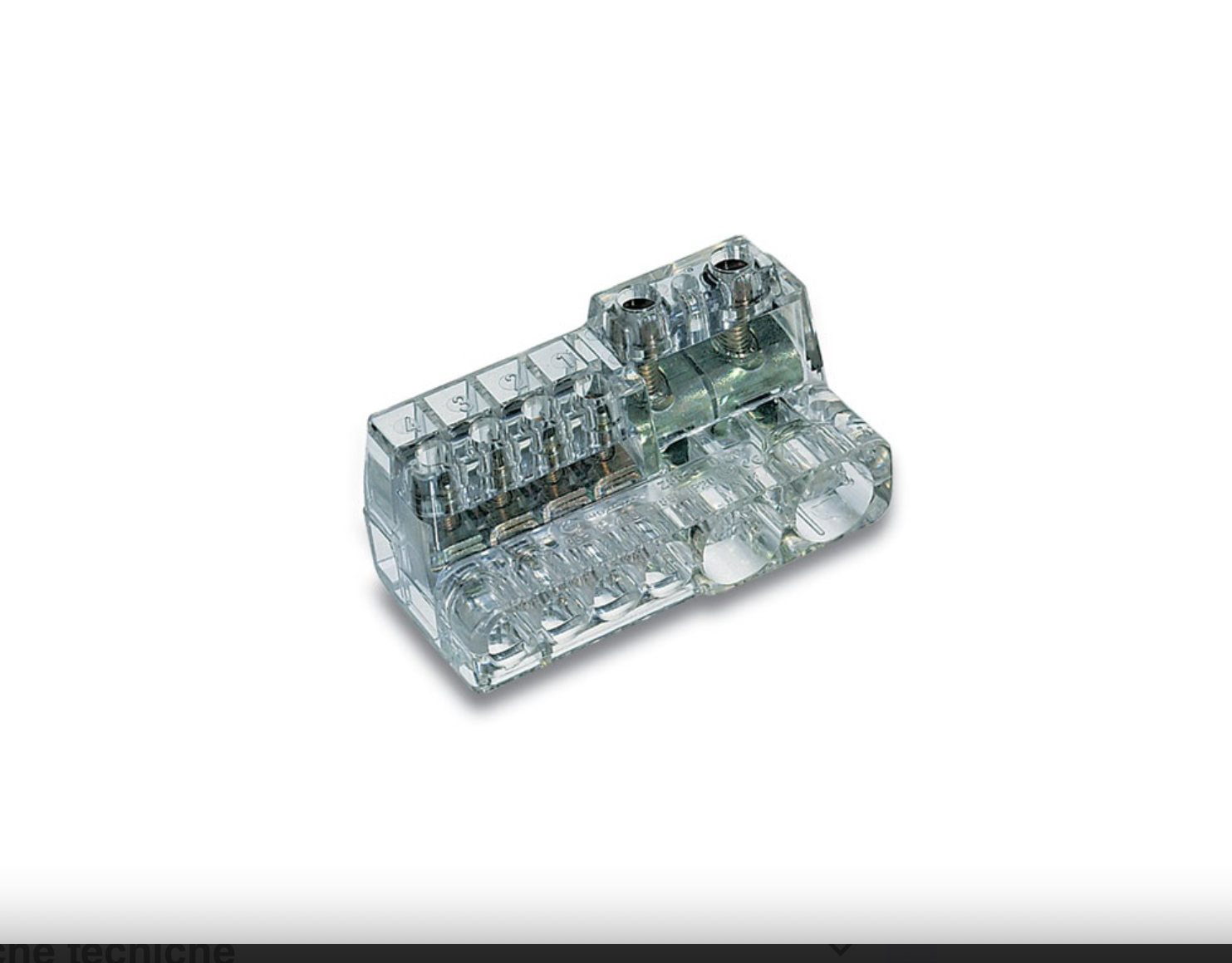

Una cosa, ci sono particolari consigli per tenere fermi tre/quattro capicorda ad occhiello su uno stesso contatto? Questo perché il cavo giallo verde collegato alla carcassa lo porterei assieme al blu (che diventerà il neutro) ed al rosso, ma dallo stesso punto dovrò fare partire anche un cavo di terra verso la carcassa dell'alternatore.

Forse sarebbe meglio se avessi un centro raccolta masse nel gruppo da cui far partire un cavo di collegamento che andrebbe collegato assieme al conduttore di terra e neutro.

[58] Re: Gruppo elettrogeno e messa a terra
Messaggioda Foto UtenteSediciAmpere » 14 gen 2025, 17:17
Essendo soggetto a vibrazioni, consiglio di aggiungere una rondella dentellata e un dado autobloccante

Messaggioda Foto Utentegianluca.ciacciofera » 14 gen 2025, 17:34
Potresti anche usare una morsettiera e crimpare i capicorda sui cavi e uno con occhiello da collegare al telaio
