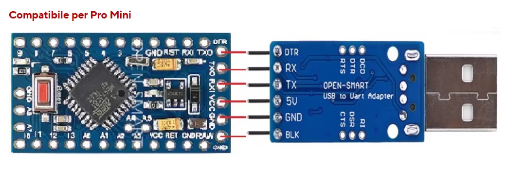

Ho installato l'IDE, il driver e fatto il collegamento tra schede come segue:
Blinka regolarmente. Ho modificato anche i tempi. :D

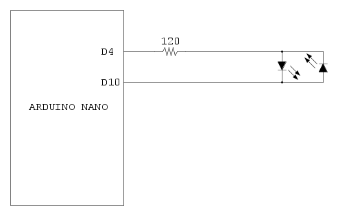

[174] Re: LMC555 per riparare luci natalizie
Messaggioda Foto Utentefrankis » 18 gen 2025, 0:07

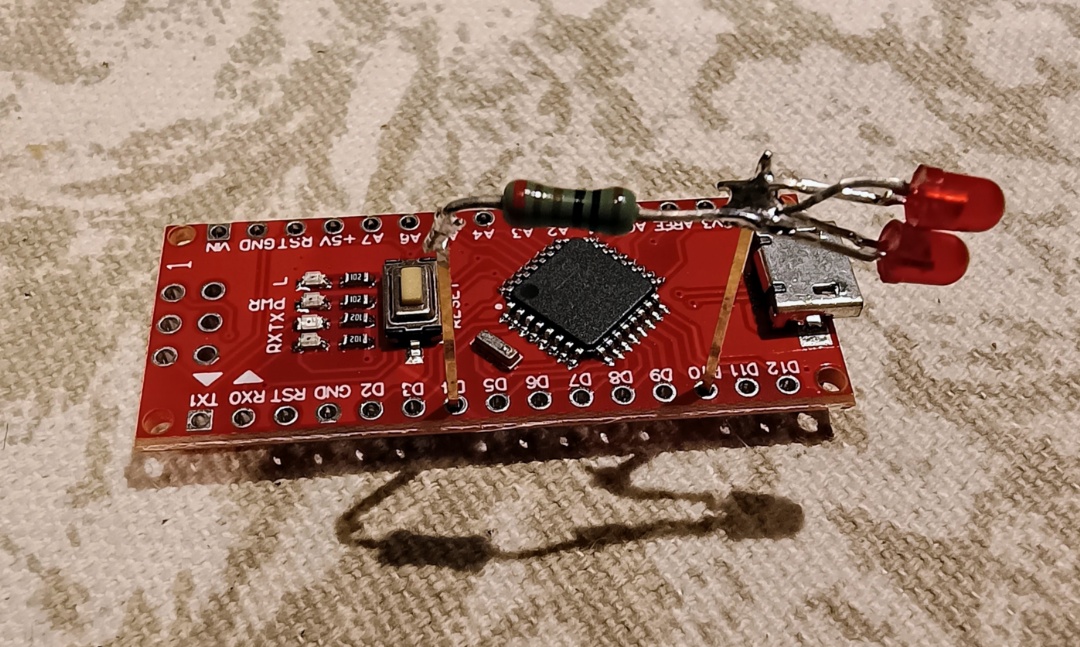

Ok, grazie. Il Nano si collega direttamente al computer con la sua USB e senza la seriale, bene.
Edit: D4 e D10 senza appoggiarsi al GND oppure D4 e GND e D10 e GND?

[175] Re: LMC555 per riparare luci natalizie
Messaggioda Foto Utentestefanopc » 18 gen 2025, 0:22
Arduino Nano alimentazione USB 5V con resistenza 120ohm.
Arduino Mini alimentazione da batteria 4V resistenza 68ohm.
La striscia led non è collegata alla massa (-V).

[176] Re: LMC555 per riparare luci natalizie
Messaggioda Foto Utentestefanopc » 18 gen 2025, 0:37
Codice: Seleziona tutto
  Blink modificato a due uscite
const byte   LedPinA = 4,          // Uscita ledA - Enable
             LedPinB = 10;         // Uscita LedB - Enable
// the setup function runs once when you press reset or power the board
void setup() {
  // initialize digital pin LED_BUILTIN as an output.
  pinMode(LedPinA, OUTPUT);
  pinMode(LedPinB, OUTPUT);
// the loop function runs over and over again forever
void loop() {
  digitalWrite(LedPinA, LOW);    //  LED A Low
  digitalWrite(LedPinB, HIGH);   //  LED B High
  delay(400);                       // wait for a second
  digitalWrite(LedPinA, HIGH);    //  LED A High
  digitalWrite(LedPinB, LOW);     //  LED B Low
Prova cosi e vedi come va.

[178] Re: LMC555 per riparare luci natalizie
Messaggioda Foto Utentestefanopc » 18 gen 2025, 0:59
Colleghi arduino nano alla seriale e la stiscia led come nello schema sopra con la resistenza da 120 .
lo programmi e alla fine il circuito funziona alimentato dalla USB.
Non lo devi staccare dopo la programmazione lo lasci sempre attaccato al PC col suo cavetto.
Io lo sto provando senza saldare nulla.
Sotto la versione con ritardo variabile che con un 555 non è facile da fare.
  Blink modificato a due uscite tempo random
int delayTime;
void setup() {
void loop() {
  delayTime = random(60, 500);  // genera un intervallo di tempo casuale tra 60 ms e 500 ms
  delay(delayTime);                       // wait for a second

[180] Re: LMC555 per riparare luci natalizie
Messaggioda Foto Utentedjnz » 18 gen 2025, 11:51
stefanopc ha scritto:Colleghi arduino nano alla seriale
Intendevi dire "alla USB" vero?
Perché come l'hai scritto si potrebbe intendere in diversi modi, tra cui alimentare attraverso USB, e comunicare tramite i pin D0 e D1 con l'adattatore USB/seriale esterno. Che è possibile ma in questo caso inutilmente complicato.
