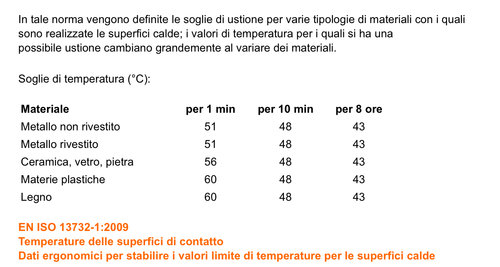

[14] Re: Termografia su quadri BT
Messaggioda Foto Utentegianluca.ciacciofera » 12 gen 2025, 9:26
Duracell ha scritto:
Ho provato a visionare un'altra termografia sempre su quadri bt ma di un altro sito e come temp. max veniva considerata quella di 70º
A prendere come riferimento quella temperatura, considerando che il quadro é accessibile e può essere toccato, avrei alcune perplessità, per il rischio ustioni.
Riflettevo sul fatto che per esempio la guida sull’uso dei cavi , per quanto riguarda le sollecitazioni termiche, cita “Occorre anche verificare la temperatura esterna del cavo, che anche in servizio normale può raggiungere temperature relativamente elevate: se queste dovessero superare i 50 °C (e ciò si può verificare nei cavi il cui isolante consente temperature più elevate), occorre proteggere i cavi dalla possibilità di contatto diretto da parte delle persone.
Inoltre la EN ISO 13732-1: Temperature delle superfici di contatto per le superfici calde, definisce quali sono le soglie di temperatura in caso di contatto ammissibili in funzione del tipo di materiale.
Se viene assunto come riferimento una temperatura limite di 70º gradi, perché si prevede che quel quadro possa arrivare a raggiungere temperature elevate, a mio avviso é una criticità già dal principio.
