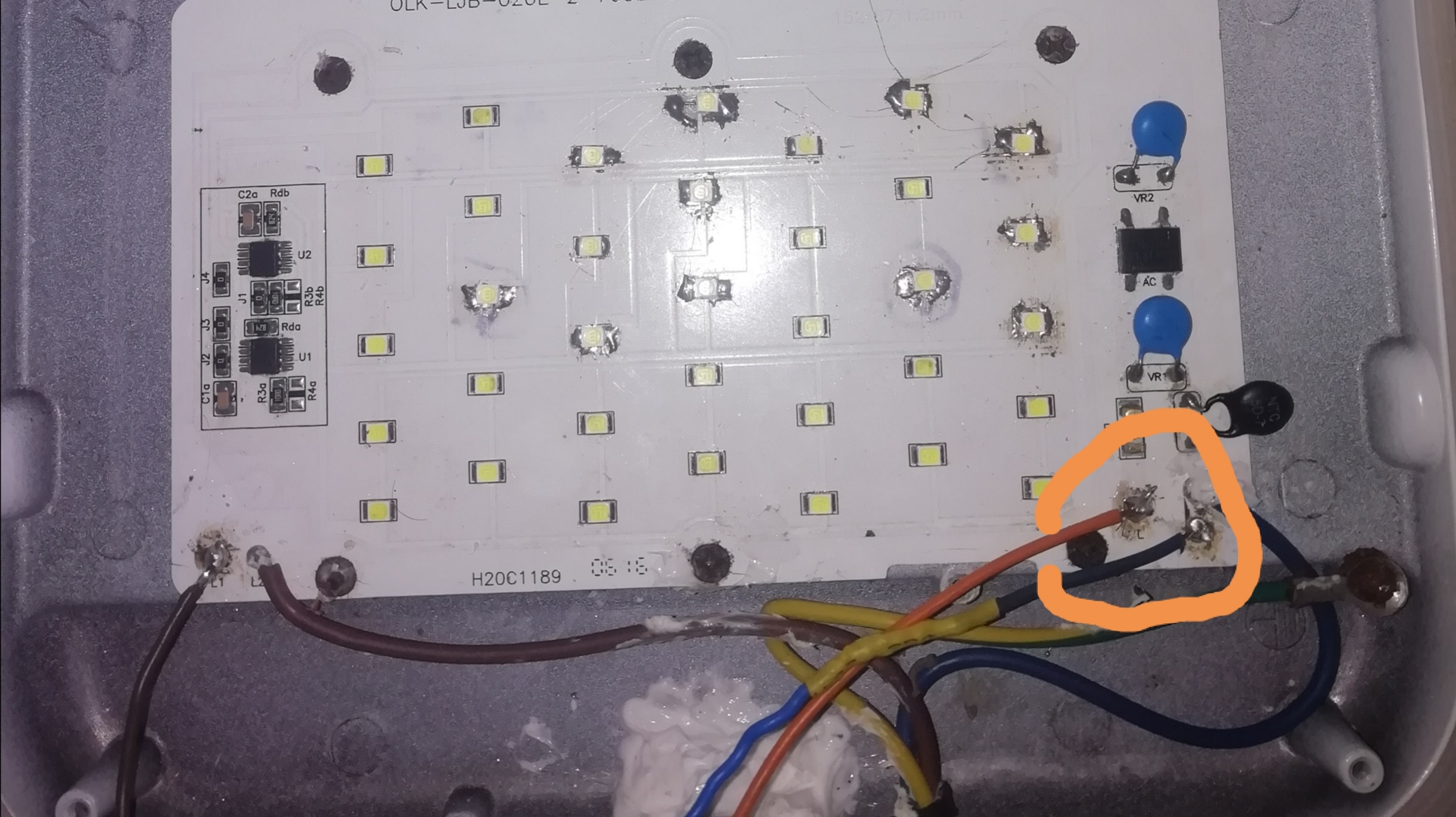

Messaggioda Foto Utentesgaragnone » 20 gen 2025, 19:58
quindi per essere più precisi il condensatore è da interporre in parallelo ai due fili evidenziati nel cerchio rosso e blu giusto?
domanda per evitare danni al sensore è preferibile mettere un condensatore con capacità inferiore a 1uf oppure è indifferente?
lelerelele ha scritto :
intanto ti chiedo perché questo lo vedi come un difetto, quasi tutte le lampade a led hanno questo funzionamento
in base a questa risposta dato che come dici tutte le lampade anno questo difetto, se lasciassi il faretto così senza mettere il CONDENSATORE per eliminare il problema delle luce fiocca a cosa andrò in contro?
maggiore consumo, durata precoce dei led o cosa altro?

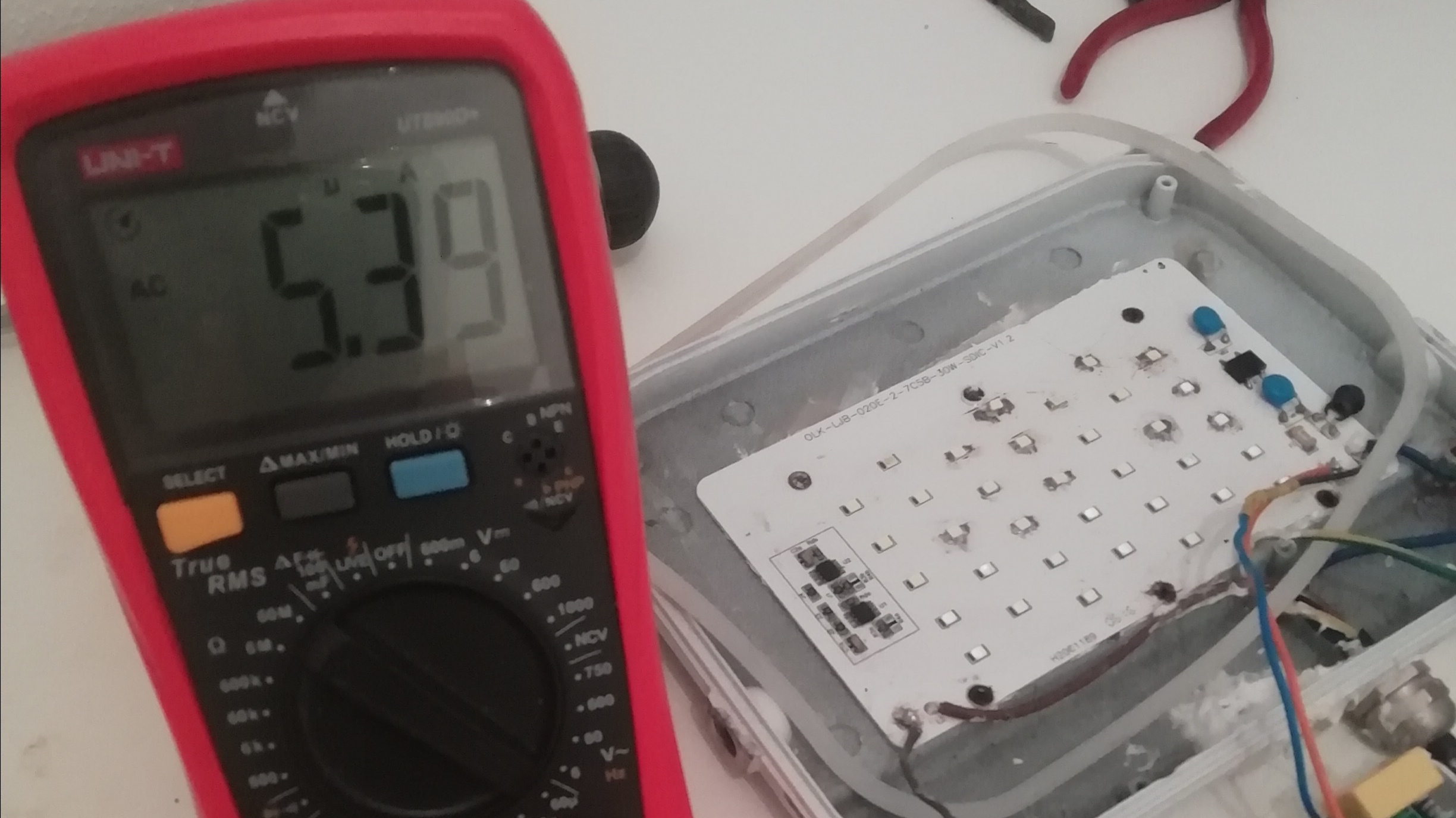

Messaggioda Foto Utentesgaragnone » 21 gen 2025, 3:03
aggiornamento. alla fine ho constastato che la carcassa del faretto o la stessa scheda è in dispersione, infatti togliendo il cavo di massa i led si spengono.
ho fatto una misura con il tester per verificare il valore della dispersione tra filo di massa e carcassa del faro
misura 5,39 uA
attachment=0]0250121_012458.jpg[/attachment]
visto che la corrente di dispersione è così minima sono consapevole che non si può fare ma (staccare il cavo di massa del faretto sicuramente me lo sconsigliate vero?

Messaggioda Foto Utentelelerelele » 21 gen 2025, 15:49
sgaragnone ha scritto:aggiornamento. alla fine ho constastato che la carcassa del faretto o la stessa scheda è in dispersione, infatti togliendo il cavo di massa i led si spengono.
misura 5,39 uA
con il famoso condensatore, eliminare i 5uA sarebbe molto semplice, c'è però da collegarlo nel posto giusto, (in AC), se i fili che hai indicato tu sono diretti sui led, mi viene il dubbio che siano in DC il condensatore non va.
sgaragnone ha scritto:in base a questa risposta dato che come dici tutte le lampade anno questo difetto, se lasciassi il faretto così senza mettere il CONDENSATORE per eliminare il problema delle luce fiocca a cosa andrò in contro?
direi nessuna di queste.

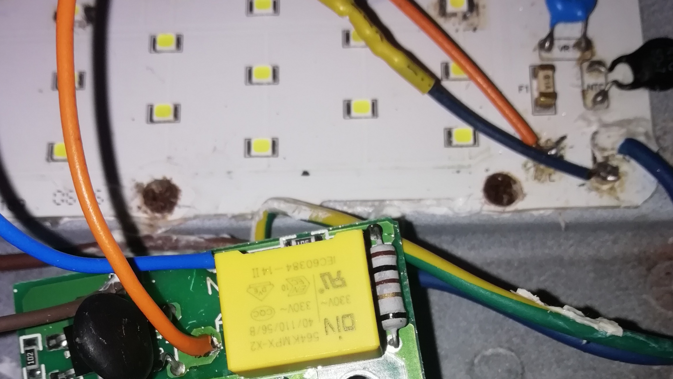

intanto vorrei ringraziare tutti per i consigli che mi state dando. dovete scusarmi se non riesco a risponde a tutti,
lo so che la cosa migliore sarebbe comprare un faretto nuovo, ma siccome sono testardo vorrei provare a andare fino in fondo in questa riparazione anche se poi il gioco non vale la candela poi quanto dura dura fa niente l'importante è averci provato.
visto il circuito di alimentazione presumo visto il raddrizzatore quadrato nero con scritto AC presumo che il filo rosso, marron e blu siano collegati in corrente alternata.
quello nella foto sotto è la schedina del sensore.

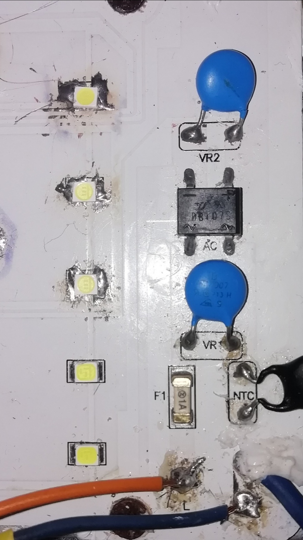

.. Dato che pochi LED non si spengono completamente ( forse i 4 evidenziati in foto ? )
Controlla se sono tutti in serie tra loro :
Tra le loro saldature dovresti trovare n-1 coppie che dànno Zero Ohm .
In caso le 2 restanti sono i capi della Serie , dove collegare un Resistore
da 0,25W valore 10000 ÷ 47000 Ohm orientativo .
Buona giornata !

ho fatto la prova con faretto alimentato ma spento, ai due capi del varistore V1 con cercafase non vi è tensione.
purtroppo i led che rimangono accesi sono più di quattro
saranno almeno una decina e non so se riesco a controllare i led se sono in serie o in parallelo

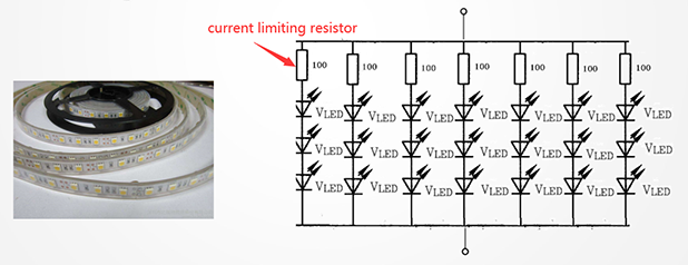

[30] Re: Come ovviare ai led accesi di un faretto con sensore
Messaggioda Foto Utentegiuspier » 27 gen 2025, 10:54
nell ' esempio 7 Rami , ciascuno formato da 3 Led + un Componente che limita la Corrente sul Ramo .
si nota che lungo la Serie i Led sono disposti tutti nello stesso verso,come le Pile cheformano una Batteria .
Mentre alla fine di ogni fila si incontrano tutte le altre file in senso inverso .
nel tuo caso potrebbero essere 5 file da 7 Led, o 7 da5 Led .
buona giornata !
esempio gruppo Led formato da più Serie in Parallelo tra loro
