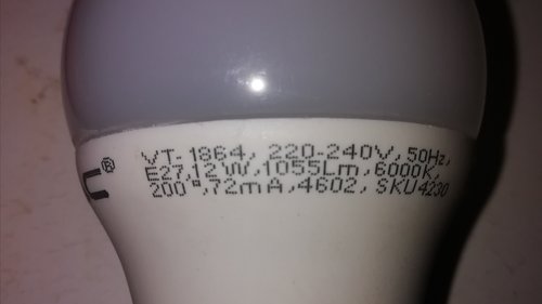

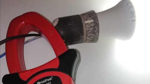

salve a tutti. ho questa pinza amperometrica che sembra non misuri l'assorbimento. provato a collegare una lampadina accesa pinzando prima uno poi l'altro filo, impostando il range in AC mi da una misura anomala 000.1 non so se devo settare lo strumento con
qualche tasto, per avere la misura corretta, cosa che ho già provato ma senza risolvere o sarà diffetosa la pinza?
vi allego delle foto.

Da quanti watt è la lampada? 0,1 ampere a 230 V sono 23 watt; certo che col fondo scala a 1000 A la misura non ha grande accuratezza :mrgreen: col pulsante "range" non cambia il fondo scala?

quando premo il tasto range la pressione fa cambiare la misurazione per una frazione di secondo per poi ritornare a 000.1.

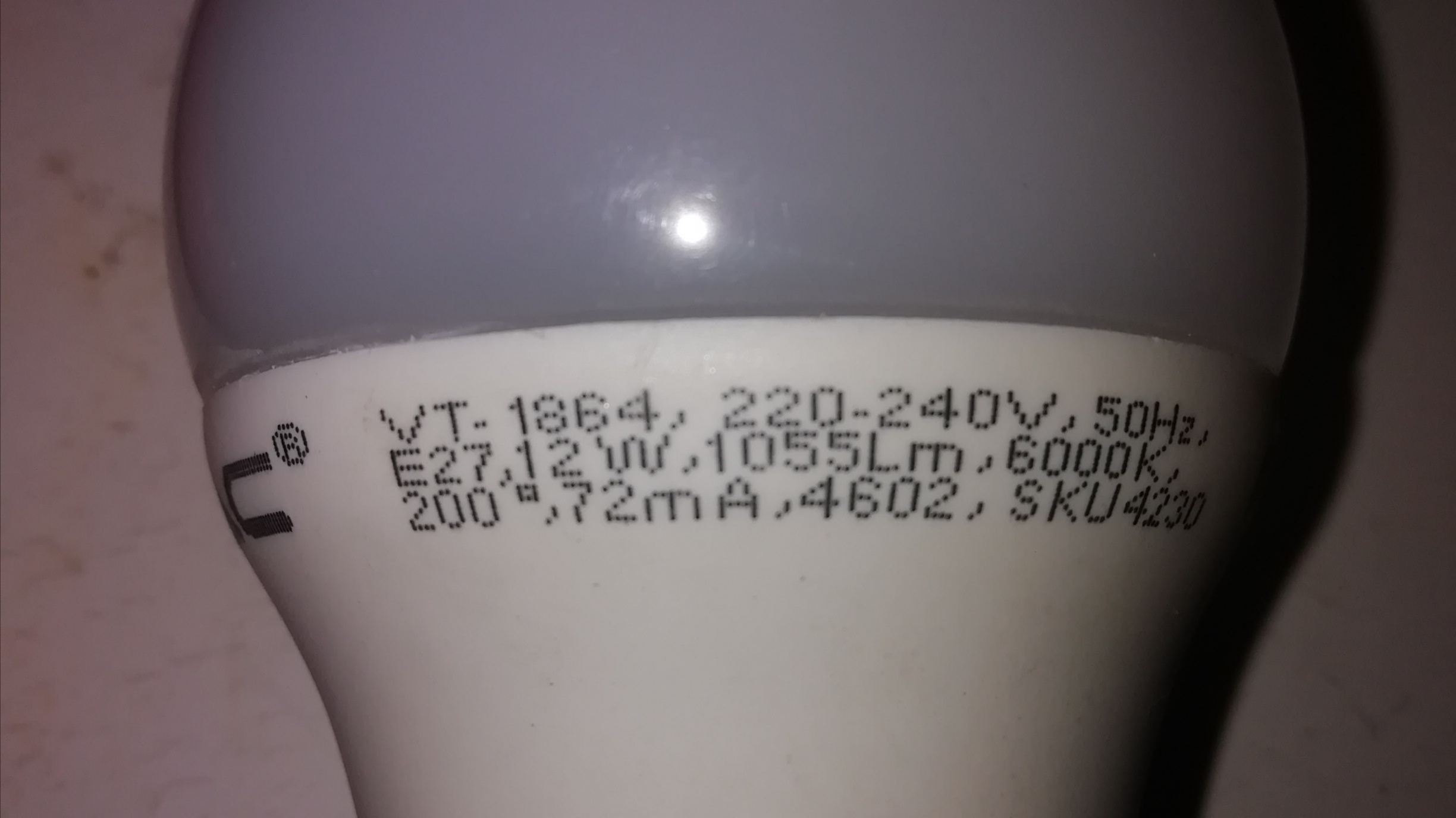

la lampadina credo che abbia 12w.

Almeno per un momento lascia perdere la lampadina LED e prova su di un altro carico (una 100W ad incandescenza magari), che succede in questo caso ?

Quella lampada ha una corrente nominale di 72mA che sono coerenti con l'indicazione del display della pinza (000.1A)
Devi diminuire il valore di fondo scala, leggendo il manuale di uso o premendo qualche pulsante prima di collegare il carico.

Appunto, come in qualsiasi multimetro (e la "pinza" lo è) non provvisto di autorange il fondo scala va impostato prima di effettuare la misura, non durante.
Non conosco lo strumento in questione ma mi fa strano che occorra leggere il manuale, dovrebbe essere sufficiente premere più volte il pulsante "range" dopo aver selezionato la funzione col commutatore rotativo, la indicazione della unità di misura appare a destra nel display (e si sposterà la virgola).

Lo strumento e' (circa) L'SNT807
https://www.alibaba.com/product-detail/ ... 98639.html
Questo tipo di strumenti ha un unico range di misura per tensioni e correnti
