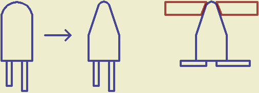

Messaggioda Foto Utentesampei62 » 23 gen 2025, 18:29
potrebbero stare nello spazio tra quadro e cornice...ma i 3 mm dei led...sono troppo grandi è vero che io farei "solo" un forellino con ago ma 3 son troppo grandi.
Spulciavo nel sito che mi ha consigliato pakk ma tra inglese e vista...ho difficoltà a trovarli...pianin pianino... :ok:
andrebbero bene come quei mini che utilizzano per modellismo ferroviario

Messaggioda Foto UtenteEtemenanki » 23 gen 2025, 19:44
Se pensi che fra fondo del quadro e parete ci stiano i 15mm del portabatterie, allora puoi farci stare anche i led da 3mm, molandoli per ridurre la parte terminale rotonda ad un cono con il "vertice" formato da un cerchietto da circa 1mm, o anche mezzo millimetro con attenzione (lavoro da fare con cautela, ma possibile, da provare prima su un normale led) ... supponendo che per il fondo del quadro usi materiale rigido invece che tela (compensato ? ... cartone rigido ? ... non saprei cosa hai tu a disposizione), puoi fare i fori per i led da 1 oppure 0.5 mm e poi inserire ed incollare i led sul retro, con i terminali allargati piatti (tipo "spaccata" da ballerina) ed incollarli sul retro, in modo che rimangano con il cerchietto terminale a filo della superfice su cui poi dipingi, oppure poco sopra.
Sporgerebbero dal retro del supporto di 4 o 5 mm, sicuramente meno del portabatterie.
