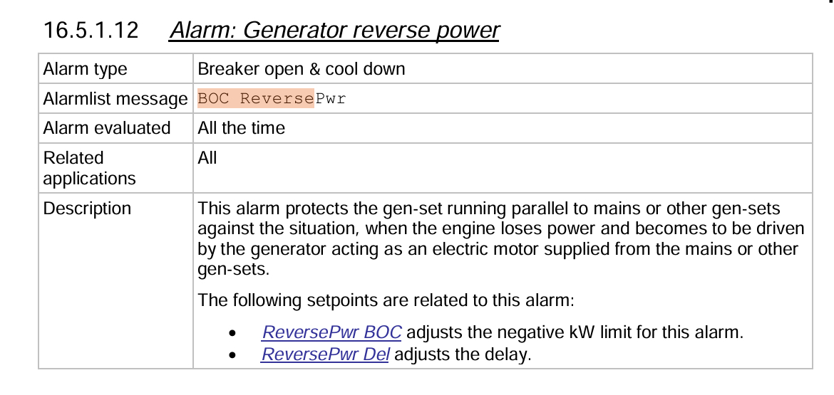

I generatori funzionano in parallelo tra loro (ma non con la rete) ed hanno la protezione da corrente inversa . Ma tale protezione non è per carichi squilibrati ma bensì, proprio perché sono in parallelo, per evitare che in caso di perdita di potenza di uno di loro, l’ alternatore di quello “zoppo” venga visto come un motore da alimentare . È capitato e sono intervenute le protezioni elettriniche di controllo specifiche .

Sono generatori in parallelo e non pannelli fotovoltaici. Un generatore può avere un problema di reverse power, appunto descritto prima , uno squilibrio delle fasi oltre una certa soglia ,controllato da un rele (ansi 46), ma anche tale squilibrio non è una corrente inversa, ciò che invece si potrebbe
Verificare in un inverter. Sinceramente è la prima volta che sento parlare di problema di corrente inversa in un generatore e non comprendo elettrotecnicamente il nesso con lo squilibrio delle fasi.

I generatori non possono tollerare carichi squilibrati oltre un certo limite, i carichi squilibrati inducono un campo rotante contrario che causa riscaldamenti e possibili danni al rotore. La protezione 46 è prevista nei generatori , è sicuramente presente nel pannello protezioni che accompagna il generatore, ma come si diceva prima detta protezione non è certo implementata nel relè dell’interruttore in questione, almeno da quello che si vede
Non vedo correlazione tra questo allarme (32R) e squilibrio di fasi (monitorate dal controller che fa intervenire il rele dedicato in caso di squilibrio oltre una determinata soglia)

Infatti sono due cose diverse, la 32 è una protezione di potenza per evitare reverse power cioè flusso di potenza inversa sul generatore che va a funzionare come motore, la 46 è una protezione di massima corrente di sequenza inversa che si ha con carichi squilibrati sulle fasi
