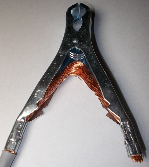

ThEnGi ha scritto:I cavi sono del 35mmq fatti in casa da buon elettricista
non sono elettricista ma ho avuto ottimi maestri :cool:
questo è un passaggio del montaggio di quelli che avevo assemblato nel 2019 (pag.8 del thread) sotto vvss pareri. non ne ricordo la sezione ma la lunghezza della pinza è 18cm, direi che possono fungere anche se spero di usarli il meno possibile.
