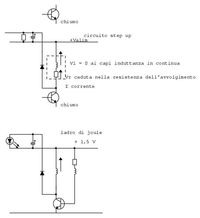

Inserisco due schemi simili :-) O_/

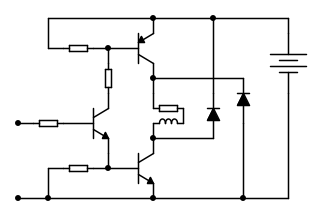

ThEnGi ha scritto:sistemi più complessi che permettono di convogliare l'energia nuovamente alla fonte

non capisco il secondo schema Foto UtenteMarcoD, penso che non lo alimenterai in Dc, non vedo l'utilità,
sai son un po cecato... :mrgreen:

non capisco il secondo schema MarcoD, penso che non lo alimenterai in Dc,
Hai ragione, lo schema è incompleto:
Le due induttanze fanno parte di un trasformatore sono accoppiate fra loro, appartengono a uno schema di "oscillatore bloccato" una volta usato nei televisori con CRT per la deflessione di quadro, ora di moda per l'accensione di LED con una pila 1,5V.
Cerca nel web "ladro di joule"

MarcoD ha scritto:Le due induttanze fanno parte di un trasformatore sono accoppiate fra loro
