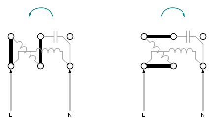

ragazzi, ho svelato l'arcana presenza dei 3 fili in piu finalmente: i 3 fili vanno ad alimentare il ventilatore trifase coassiale passando dall'interno del motore e non ,come uno si aspetta dalla parte esterna, ecco perché la cosa mi preoccupava. Se fosse stato a due velocità o a sei fasi avrei avuto problemi per trovare un inverter idoneo ad alimentare il motore. Circa lo schema che sembra indicare un possibile funzionamento monofase... è strano...
Il foglietto al post [9] ha chiarito il discorso ventilatore.
Per la connessione monofase, ipotizzo che quel coperchio per morsettiera venisse utilizzato sia per le versioni trifase che per quelle monofase dei motori prodotti, ma questo è un MAT.
Nel caso di motore monofase i collegamenti degli avvolgimenti alla morsettiera potrebbero essere:
e quindi, come indicato sul coperchio:
