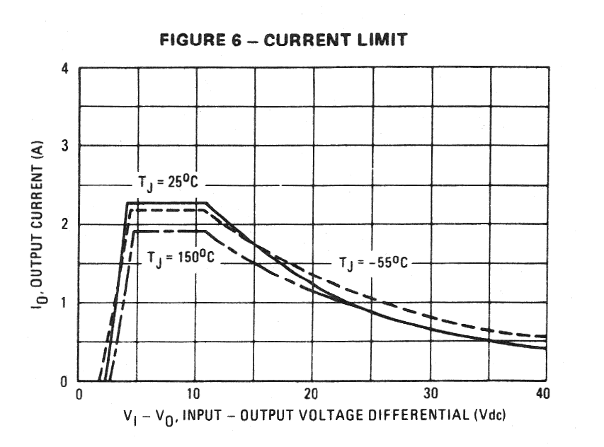

Messaggioda Foto UtenteThEnGi » 6 feb 2025, 18:10
Superfelix ha scritto:Ovviamente, non è che con il transistor si abbia più efficienza..
Stesso sapevo dei 78xx, se uno va in protezione termica, gli altri non lo seguiranno subito
Se vado a cercarla entro nel buco nero del mio hdd di storage :mrgreen:
Ti lascio questa che fortunatamente ha il tag "parallelo"
an290-parallelo.pdf
AN290
(529.03 KiB) Scaricato 64 volte
Figura 8, come vedi è una specifica di un altro componente, ma applicabile ache ai 78xx
Notare che è datata 1988... diciamo che di innovazioni ce ne sono state :mrgreen:
L'uso del transistor richiede qualche cautela extra, tra cui la resistenza di bilanciamento che citavi. A sto punto vado di switching se devo aggiungere componenti a destra e sinistra. Ma questo è il mio parere :ok:
Per il fatto che vada in protezione è NI, se da 5 78xx assorbi 3A. su fault di uno il carico verrebbe ridistribuito.
Perciò per un carico di 7.5A non è l'ideale usare solo 5 regolatori 78xx.

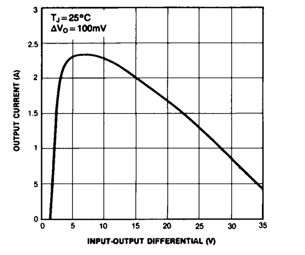

Messaggioda Foto UtenteBrunoValente » 7 feb 2025, 22:26
Ciao a tutti, provo a dire qualcosa sul parallelo degli LM317.
E' vero, provai a realizzare un alimentatore con ben dodici LM317 collegati brutalmente in parallelo che funzionò perfettamente ma è rimasto un montaggio volante, non l'ho messo in "bella copia" ed è ancora lì che aspetta e chissà per quanto tempo ancora.
Gli LM317 sono intrinsecamente limitati in corrente e protetti da sovratemperatura e per questo funzionano bene anche in parallelo e inoltre, di conseguenza, contrariamente a quanto è stato detto qui, sopportano senza rompersi qualsiasi carico, anche il cortocircuito netto in qualsiasi condizione.
Quello che succede quando sono collegati in parallelo si dovrebbe riuscire a capire facilmente dal seguente grafico riportato nei datasheet:
Il grafico fa vedere i valori di corrente massima entro i quali l'LM317 si comporta da generatore di tensione e oltre i quali la corrente inizia ad essere limitata.
Si vede subito che la curva si modifica relativamente poco con la temperatura e che il valore di corrente dove inizia la limitazione dipende essenzialmente dalla distanza VIN-VOUT.
Gli LM317 hanno una tensione di riferimento tipica di 1.25V e, ovviamente, non sono tutti identici e, come riportano i datasheet, tale valore può variare da un minimo di 1.2V a un massimo di 1.3V.
A causa di questa differenza, collegando due o più LM317 in parallelo, succede che la corrente si distribuisce male e, probabilmente, fintanto che il valore della corrente non supera i valori del grafico, finisce per scorrere tutta o quasi in uno soltanto dei regolatori ed è quello con tensione di riferimento di valore più basso a sobbarcarsi di tutto o quasi tutto il lavoro.
Fin qui però non c'è nulla di male perché il valore della corrente è al di sotto del limite oltre il quale il regolatore che sta funzionando entra in limitazione.
Se il valore della corrente aumenta e supera il limite succede che il regolatore funzionante smette di comportarsi da generatore di tensione ed inizia a comportarsi da generatore di corrente, quindi la tensione di uscita smette di rimanere costante e aumenta di quel poco fino a che entra in funzione il secondo regolatore, quello con il valore di tensione di riferimento più basso degli altri ma più alto di quello che stava funzionando fino a quel momento... e così via.
Il prezzo da pagare è quello di avere una tensione di uscita che varia al massimo di circa il 8% tra funzionamento a vuoto e funzionamento a pieno carico.
Ovviamente questa percentuale è una condizione limite che capita quando la differenza tra VREFmax e VREFmin dei vari regolatori impiegati è quella massima di 0.1V su 1.25V
Il vantaggio che si ottiene a collegare in parallelo gli LM317 è che il livello di protezione da sovraccarico rimane quello tipico degli LM317, invece con il transistor in parallelo occorre fare attenzione perché il transistor non è protetto da nulla.
