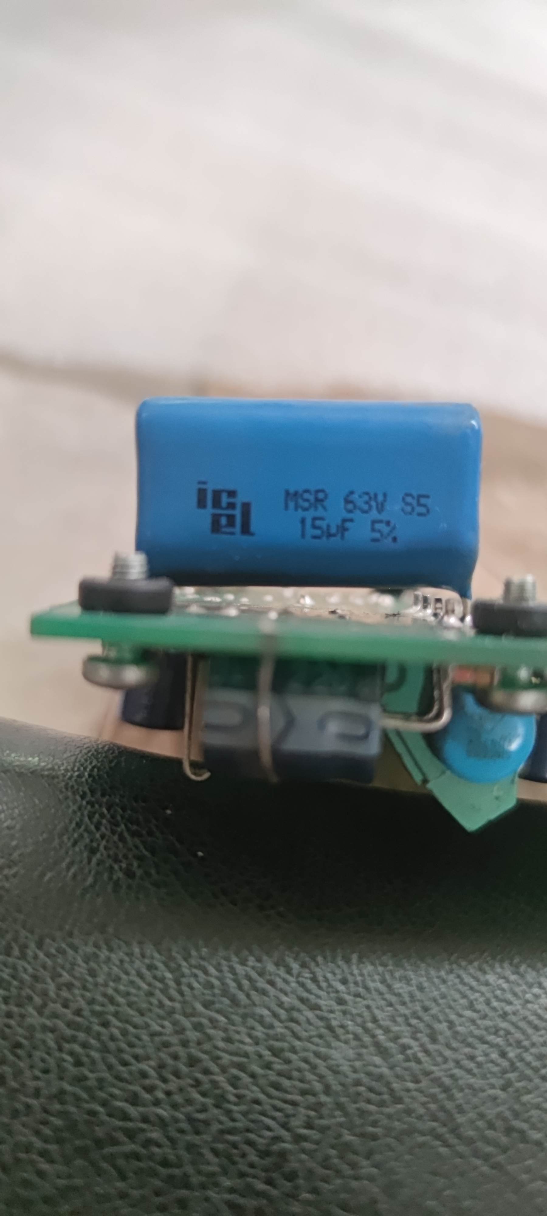

Buongiorno a tutti, volevo aiuto da qualcuno più esperto a risolvere un problema.
Ho un elettrovalvola ad uso idraulico comandata da un PLC con funzionamento a 24 V. L' elettrovalvola e molto datata ma la sostituzione rischierebbe di essere molto onerosa ,per cui mi sono affidato alle mie conoscenze di base e ho smontato la parte elettromeccanica. Il problema e che la valvola, libera da ingranaggi ,gira .Sotto sforzo si blocca.
Siccome e comandata da un motore sincrono a 24 V AC ho pensato subito al condensatore. Il problema nasce dal fatto che non riesco a trovarlo, si tratta di un condensatore radiale a film da 63V 15mf 5%. Volevo sapere se qualcuno con più esperienza possa suggerirmi un alternativa più commerciale a questo condensatore ,magari allegandomi anche qualche link. Ringrazio in anticipo tutti coloro che vorranno aiutarmi.

ma quel 15mf è involontariamente uscito m al posto di n(anoFarad) o intendi m(icroFarad)? non mi pare cosi introvabile.
una foto?

Si,chiedo scusa μf . Allego foto.

se hai difficoltà a reperirlo, puoi metterne anche uno da 15-16 uF ( uF microfarad... mF, millifarad... ) di marcia tipico dei motori a induzione... anche se 400V... sarà molto più robusto e probabilmente, di quelli, se ne trova sempre qualcuno sperduto in un cassetto o chiedendo a qualche amico a costo zero, importante che non sia polarizzato perché potrebbe esplodere e sia a film MKP o MPP.
Sempre se non hai problemi di spazio per istallarlo.

Quel tipo di condensatore ben difficilmente si guasta o crea problemi di solito.
Prima di cambiarlo potrebbe essere conveniente provare a misurare le sue caratteristiche (Esr e cap.).
I condensatori 400V per i motori monofase sono molto più ingombranti e hanno caratteristiche inferiori nel caso fosse da sostituire cercherei la stessa tipologia (polipropilene o poliestere metallizzato) che non è così difficile da reperire.
Sul circuito si vedono anche diversi elettrolitici.
Sarebbe il caso di verificare anche loro probabilmente.

Ciao e grazie per l'interesse. Il problema di questa elettrovalvola è che il motore non ha più coppia per muovere gli ingranaggi . Se spinti a mani inizia a girare per poi fermarsi. Se lo faccio andare a vuoto gira. Gli ingranaggi sono morbidi non inchiodati per cui imputavo al condensatore il malfunzionamento. Sulla scheda ci sono altri due elettrolitici e sembrano ,ad un esame visivo ,integri.Siccome sembrava il componente meno dispendioso da sostituire volevo provare con quello. Qualcuno ha qualche idea per la mancanza di coppia? Tra l'altro e l 'unico condensatore con i valori che sono stampigliati sul corpo motore che trattasi di motore sincrono a 24 V AC .

Il condensatore in questione è della ditta ICEL serie MSR è un condensatore a film poliestere metallizzato, per usi generici quindi non ha particolari caratteristiche elettriche.
