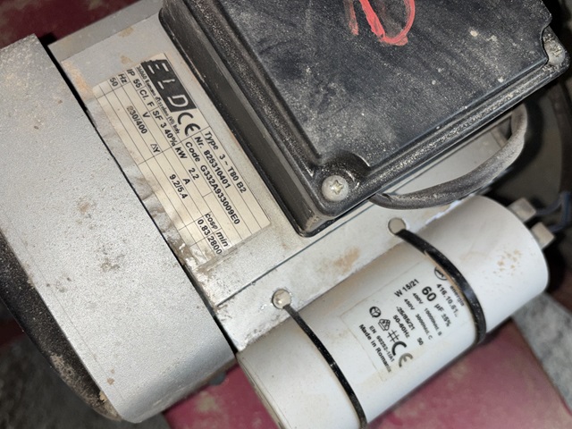

Probabilmente era sottodimensionato il condensatore quando l'hai comperata.

Io non ho capito se il motore in questione usa il condensatore solo per avviarsi o sempre anche a regime.
Ad ogni modo... se il motore è da 2.2 kW allora un condensatore da 16 mi pare a occhio troppo piccolo.
Ma... se serve solo ad avviare... va beh... il motore lo fai partire anche a mano.
Ma se per come è fatto il motore... gli serve anche non solo a partire ma anche dopo...motore bifase con condesatore in serie sempre connesso... allora se è troppo piccolo quella potrebbe essere la causa della poca coppia anche a motore avviato.

Se vuoi toglierti il dubbio che la causa sia il condensatore, devi provare con uno da 50 uF.

50uF per un 2.2kW sono ancora pochi secondo me.

Se il condensatore è sempre inserito, secondo me è il valore giusto.

Messaggioda Foto UtenteStefanoSunda » 10 feb 2025, 13:21
Secondo me, se il motore è stato costruito in monofase la capacità del condensatore dev'essere da 75 microfarad considerando il rendimento 90%. Se invece è un motore trifase adatato in monofase, a triangolo, il condensatore dev'essere 132 microfarad.

concordo con Foto UtenteStefanoSunda, in ogni caso 50uF o meno non vanno bene

Se il motore è nato monofase credo debba avere sulla targa tecnica il valore capacitivo da usare, comunque hai misurato la corrente assorbita come ti avevo detto?
Prova a cambiare condensatore e vedere come si comporta con valori maggiori, magari vedi che la corrente scende e si allinea al valore di targa, e magari tira di più.
Anche secondo me 50uF sono pochi

Allego foto del motore e condensatore. È un 60 microfarad, mi son sbagliato nel dire che fosse 15.
Non so come misurare la corrente in entrata e uscita, di elettronica non ne capisco niente. Tuttavia ho un multimetro…
Allego FOTO del motore e condensatore:

Nivek97 ha scritto: È un 60 microfarad,
La ragione sta nel mezzo :mrgreen: tra l'altro quello è un componente di ottima qualità, della Last One
