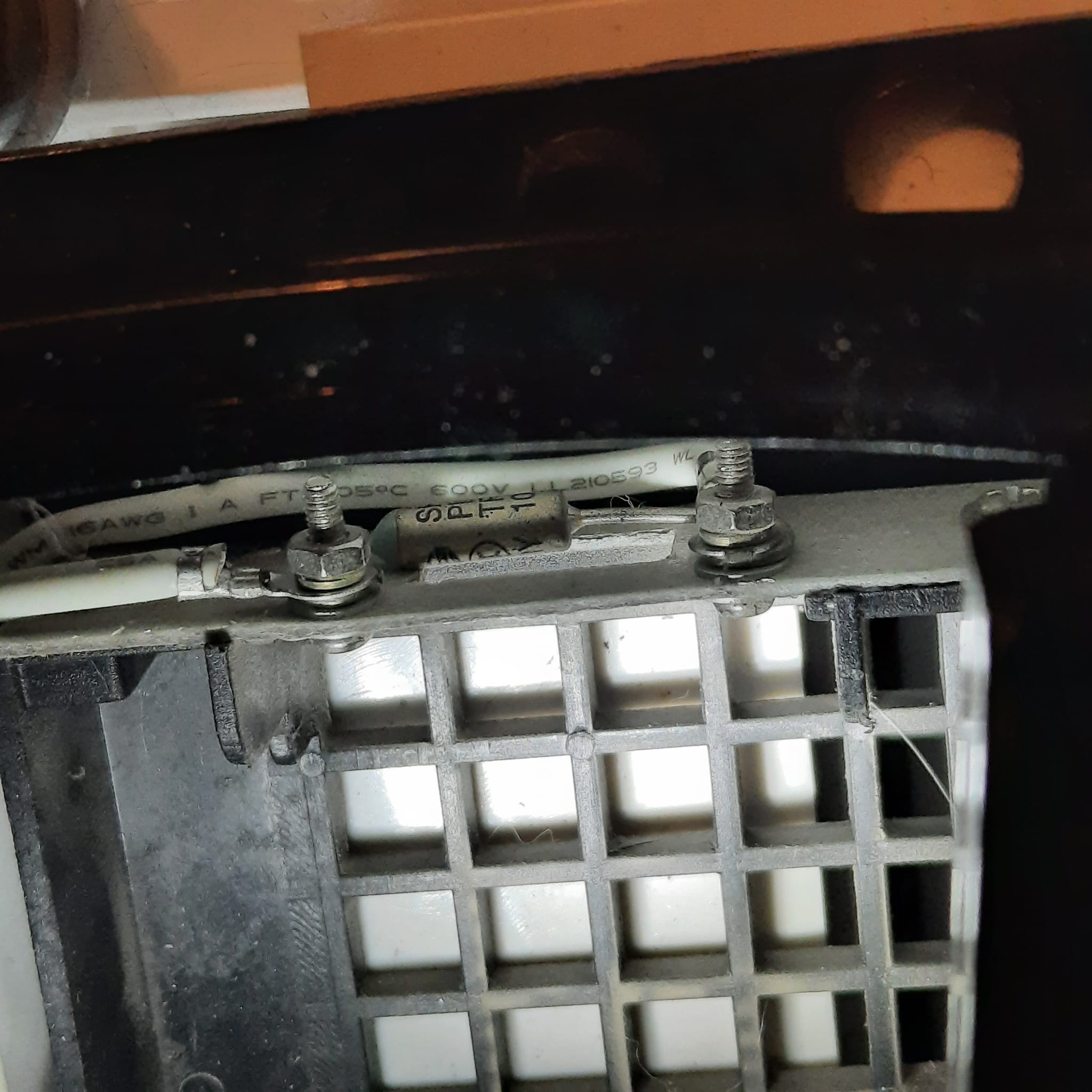

Ho trovato il "fusibile" che si vede in allegato, ma e' buono (un cortociucuito), i 2 fili ai suoi capi sono isolati agli estremi opposti, sconnessi dal resto del circuito.

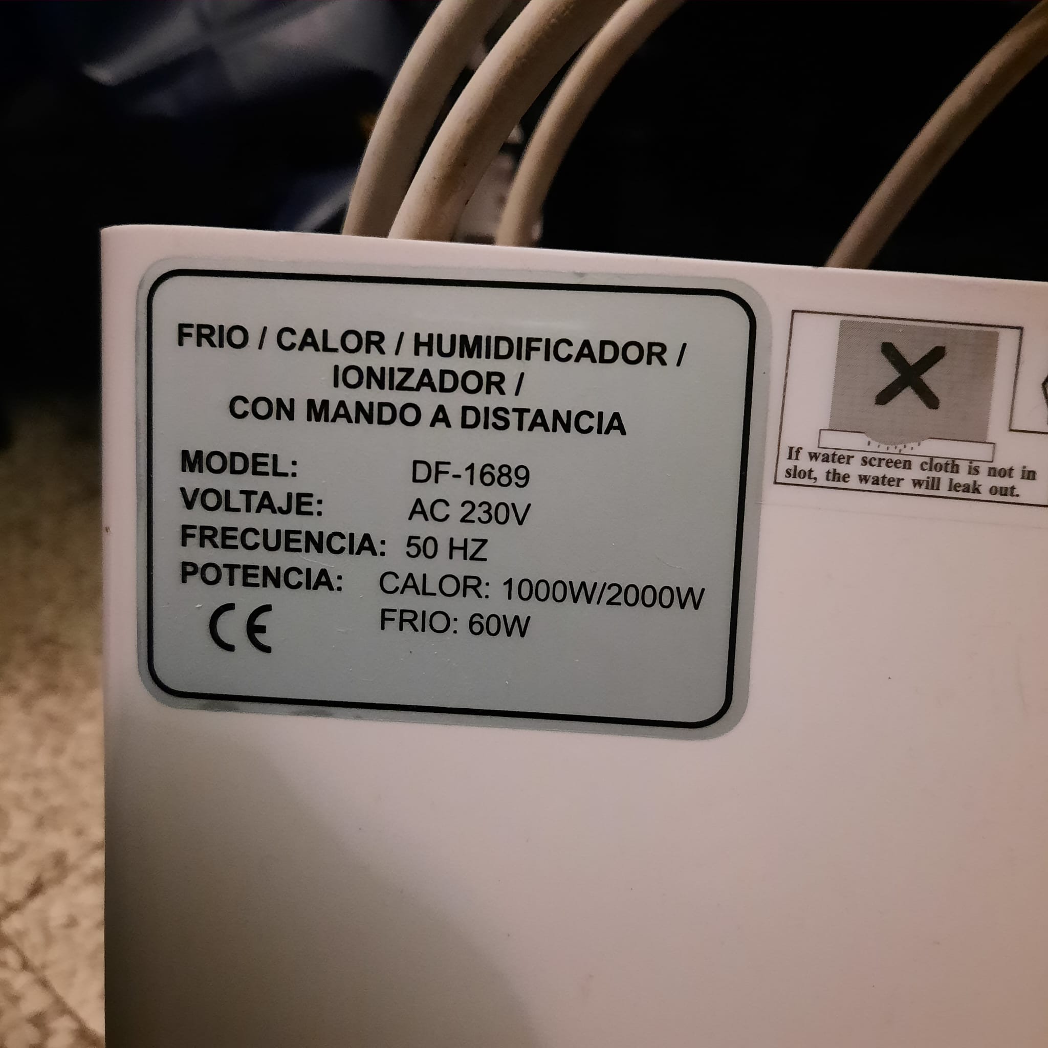

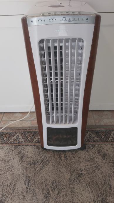

Ho poi trovato il modello del termoventilatore: dovrebbe essere il ATLAS model DF-1689. Ma della resistenza nessun dato. Allego una foto del termoventilatore.

[19] Re: Termoventilatore 1000/2000 W
Messaggioda Foto Utentealx77 » 12 feb 2025, 3:57
Ci sono due coppie di terminali (a dire il vero sarebbero tre, se consideri anche la coppia centrale).
Che valori di resistenza misuri su queste coppie?
Se sono valori molto alti, penso che il riscaldatore sia andato.
I resistori sono le parti in ceramica disposte fra le alette in alluminio.
Eventuali ricambi potresti trovarli QUA
