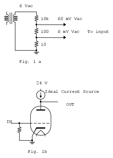

elfo ha scritto:Il tuo circuito puo' risponderti con grande certezza: misuralo
In Fig 1a un setup per la misura del guadagno del tuo amplificatore (a 50Hz - entro la banda audio) in cui puoi utilizzare anche un tester da brico.
cianfa72 ha scritto:ho provato a simularlo con LTspice con risultati un po' strani/dubbi: forse i modelli SUBCKT di LM317 e del triodo 12AU7 non sono molto accurati. Li ho trovati cercando in rete... :?
Strani/dubbi: puoi dettagliare meglio?
Il circuito che simulerei in prima battuta e' quello di Fig.1b: Valvola e generatore di corrente ideale.
Per i modelli Spice cercherei (tu che modelli hai trovato?)
tube valve spice model Morgan Jones

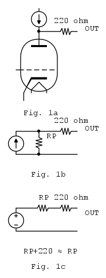

cianfa72 ha scritto:Alla frequenza di 20Khz il filtro RC che si viene a determinare (R=220 ohm e C=1nF) ha una impedenza di circa 8k, tuttavia non ho idea di quale sia l'ordine di grandezza della resistenza differenziale r_d sulle caratteristiche di uscita del triodo al punto di lavoro statico (Vgk=0, Ia=0,4 mA), rispetto a cui si va confrontare.
Grazie per la risposta.
Il circuito equivalente della valvola e' quello in Fig. 1c per cui l'unico valore che interessa e' la RP (resistenza differenziale).
Per tutto il resto - come hanno gia' notato altri forumer - sarebbe interessante capire le scelte progettuali che hanno portato a mischiare "tube" (a 24 V), mosfet e circuiti integrati.

elfo ha scritto:Il circuito equivalente della valvola e' quello in Fig. 1c per cui l'unico valore che interessa e' la RP (resistenza differenziale).
Scusami, nelle Figure che hai postato, cosa rappresenta quella resistenza da 120 ohm collegata sull'anodo del triodo ? Nello schema dell'amplificatore il resistore collegato li e' da 220 ohm.

cianfa72 ha scritto:nelle Figure che hai postato, cosa rappresenta quella resistenza da 120 ohm collegata sull'anodo del triodo ? Nello schema dell'amplificatore il resistore collegato li e' da 220 ohm.
Errore mio :( ero andato a memoria.
Correggo.

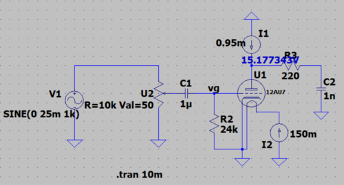

Ho approntato una simulazione LTspice di uno schema semplificato, alimentando il filamento (heater) del triodo con 150 mA e circa 0.9 mA di corrente anodica. Rispetto a quanto indicato nello schema del post iniziale, la corrente di polarizzazione anodica e' maggiore con tensione di anodo Va di circa 15V.
LTspice schematic
Il guadagno dinamico in tensione Va/Vg rimane praticamente invariato al crescere del valore di R3 e/o al diminuire di C2, segno che il carico dinamico complessivo in uscita e' dominato dalla resistenza differenziale del triodo nel punto di lavoro.
Tra l'altro la corrente e tensione anodica statica del punto di polarizzazione (Ia e Va) e' molto variabile in funzione della corrente imposta che circola nell'heater/filamento. Questo mi sembra molto strano...problema dei modelli (subckt) usati e/o simulatore ?
Mi sembra ovvio: il punto di lavoro dipende dalla emissione di elettroni che a sua volta dipende dalla temperatura del catodo/filamento. La temperatura dipende dalla potenza dissipata nel filamento, P = R x I^2 , ossia dal quadrato della corrente. Poi la resistenza del filamento aumenta all'aumento della temperatura, e così la potenza dissipata.
Alimenterei i filamenti di ogni triodo a tensione costante di 6,3 V nominali oppure due in serie a 12,6 V.

MarcoD ha scritto:Mi sembra ovvio: il punto di lavoro dipende dalla emissione di elettroni che a sua volta dipende dalla temperatura del catodo/filamento. La temperatura dipende dalla potenza dissipata nel filamento, P = R x I^2 , ossia dal quadrato della corrente. Poi la resistenza del filamento aumenta all'aumento della temperatura, e così la potenza dissipata.
Si certo, io stavo parlando della simulazione LTspice, non del circuito fisico reale. Ti riferisci al fatto che il modello Spice del triodo (subckt) tiene conto anche di questi aspetti ?
MarcoD ha scritto:Alimenterei i filamenti di ogni triodo a tensione costante di 6,3 V nominali oppure due in serie a 12,6 V.
Ti riferisci sempre allo schema LTspice, ovvero proponi di modificarlo impiegando un generatore di tensione di 6.3 V per alimentare i 2 pin dell'heater del modello ?

Se ho ben capito la domanda,
mi pare sia possibile alimentare la ECC82
a 12,6 V 0,15 A fra i pin 4 e 5 (con pin 9 non connesso )
oppure
a 6,3 V 0,3 A collegando fra loro i pin 4 e 5 e alimentando con il pin 9.
