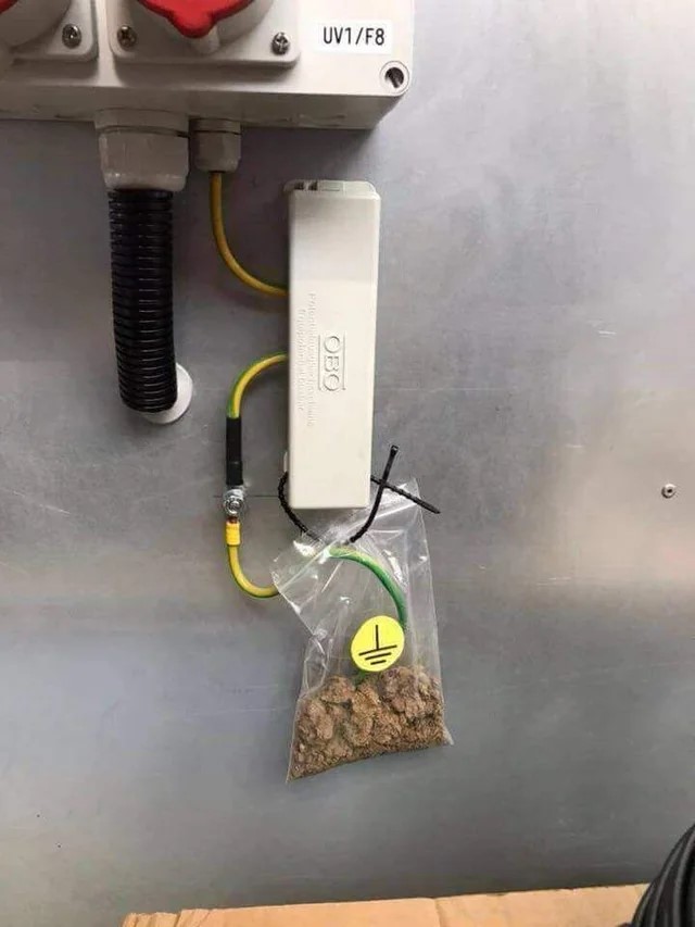

Messaggioda Foto UtenteThEnGi » 13 feb 2025, 19:03
Etemenanki ha scritto:Quindi un chiodo da 10cm
un ottima soluzione, ma mio cugggggino ha fatto un capannone e ha ottenuto un risultato migggggggliore con questa metodologggggggia.
messa a terra
Come puoi vedere il dispersore è fermamante inserito nella "terra" grantendo una dispersione ottimale e un valore di resistenza praticamente 0.
Infine come puoi vedere ha usato una barretta di rame (coperta da plastica, si sa mai :mrgreen: ) per distribuire in modo uniforme la terra da un unico punto.
Anche se ci cadesse sopra un fulmine le protezioni SPD non ne risentirebbero minimamente :ok:
Devo specificare che questo post non porta nulla alla discussione ed è un esempio di installazione da non ripetere ?
Kagliostro ha scritto:Se non c' è, metti SUBITO un differenziale,
Si dava per scontato ? almeno inizi a proteggerti anche se devi prendere la "scossa" per farlo intervenire, ma almeno non devi aspettare l'intervento magnetico.... che c'è un magentotermico non troppo svradimensionato correttamente dimensionato ? :ok:
