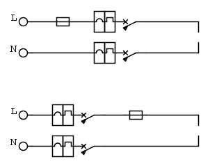

Ma nel caso in cui io lo installassi a valle, essendo sempre in serie, non otterrei lo stesso effetto limitante a protezione del dispositivo?
Si stesso effetto! Però si montano a valle quando si vuole privilegiare la sicurezza, ossia la possibilità d sostituire i fusibili in assenza di tensione. Con gli attuali portafusibili sezionabili e l’adozione di fusibili dotati di percussore anche questa soluzione consente di asservire l’interruttore ai fusibili rendendo impossibile tramite appositi leveraggi la chiusura dell’interruttore in assenza o con fusibili guasti. La sostituzione delle cartucce inoltre avviene senza pericolo, in quanto le parti in tensione sono protette.
Io non ne sono convintissimo. Lo dico senza alcuna presunzione.
Secondo me si deve proteggere a monte il dispositivo dalle sovracorrenti (sia corto che sovraccarico).

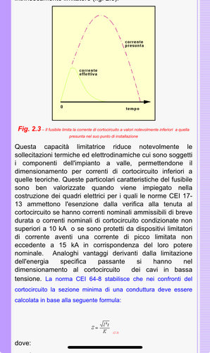

E fai bene. Il fusibile limitatore installato a monte fa sì che la corrente a valle di esso venga interrotta sia inferiore alla corrente di cortocircuito presunta. Se installato a valle il dispositivo a monte viene comunque attraversato da una corrente e deve sopportare una “energia specifica” superiore fino all’interruzione del guasto sempre ad opera del fusibile.

gianluca.ciacciofera ha scritto: Se installato a valle il dispositivo a monte viene comunque attraversato da una corrente e deve sopportare una “energia specifica” superiore fino all’interruzione del guasto sempre ad opera del fusibile.
Se ti riferisci a un guasto a valle dei due dispositivi (fusibile e interruttore) non ho capito che cosa intendi.
Indipendentemente dall'ordine con cui sono installati i due dispositivi in serie sono in ogni caso percorsi dalla medesima corrente, dunque non cambia l'energia specifica che devono sopportare.

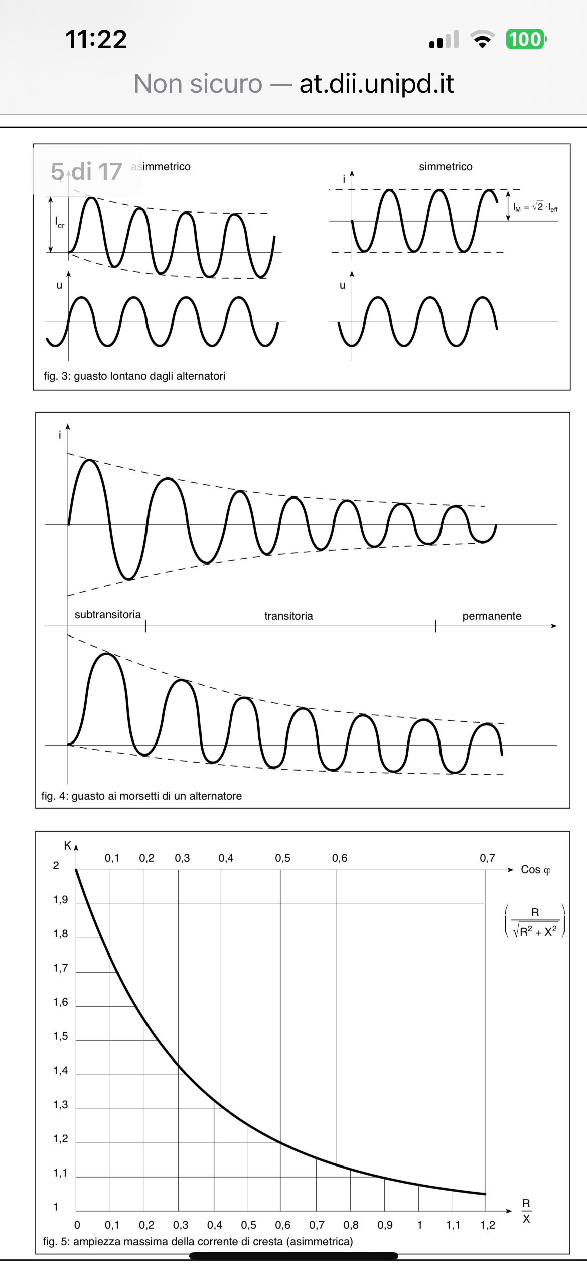

Dovresti considerare i transitori.

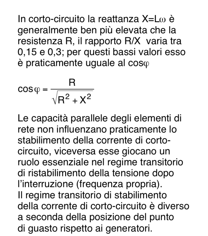

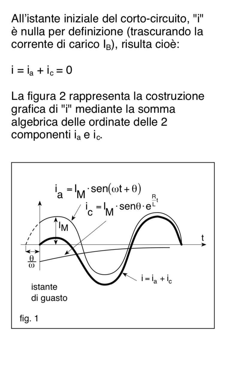

Nel preciso istante in cui si verifica un cortocircuito, la corrente che attraversa l'intero percorso di guasto non è "istantaneamente" costante in ogni punto del circuito (con la sua componente permanente). E' inizialmente maggiore nel punto piu vicino alla sorgente di alimentazione, per poi assestarsi.Vero che parliamo di grandezze nell'ordine di millesimi di secondo, ma sono comunque tempi che fanno si che la componente subtransitoria e transitoria attraversino prima il differenziale e poi il fusibile.
il punto di forza di un fusibile è la sua velocità di intervento. Se hai una padella calda(passami l'esempio) se la tocchi velocemente non ti bruci, se sei piu lento percepisci il calore.
Fermo reastando che la protezione da cortocircuito va sempre inserita a monte del dispositivo da proteggere, installando il fusibile a valle non sfrutteresti appieno proprio questa sua caratteristica rapidita che limita la corrente di cortocircuito.

Messaggioda Foto UtenteSediciAmpere » 16 feb 2025, 11:48
Se sono installati entrambi nell'avanquadro, è assolutamente indifferente l'ordine, saranno in ogni caso attraversati dalla stessa corrente e ugualmenti chiamati ad aprire il cortocircuito

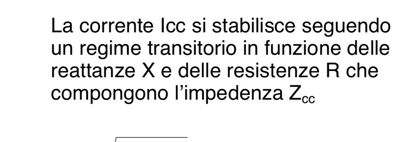

Messaggioda Foto Utentegianluca.ciacciofera » 16 feb 2025, 12:37
Un cortocircuito nella realtà non si evolve in maniera lineare come semplificato nella schema.

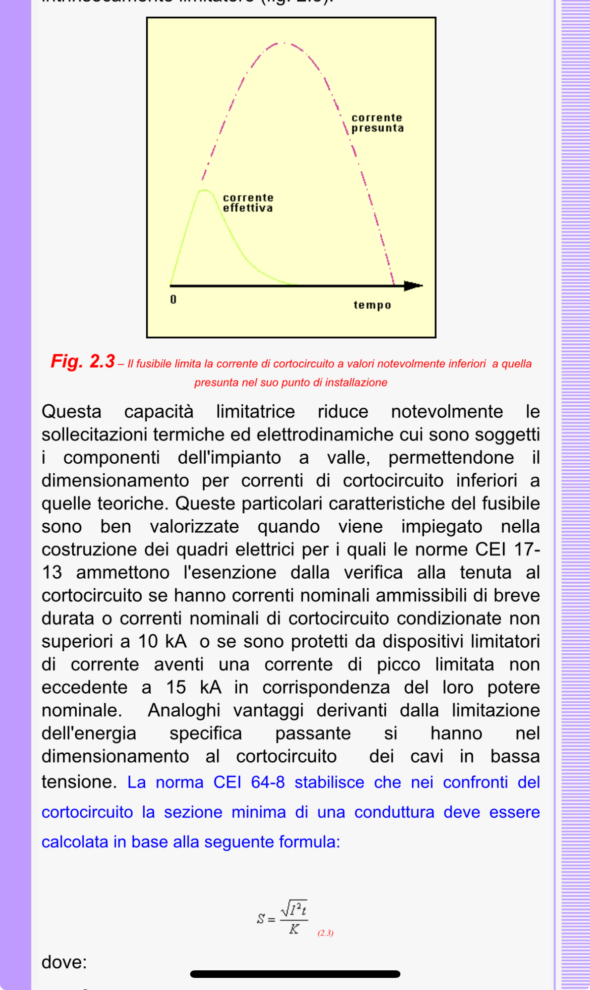

Inoltre andrebbe considerato il subtransitorio e il tempo di durata dell’evento.
Nel testo precisa che “il fusibile riduce le
Sollecitazioni termiche ed elettrodinamiche dei dispositivi A VALLE”. Diversamente questa precisazione non avrebbe senso
