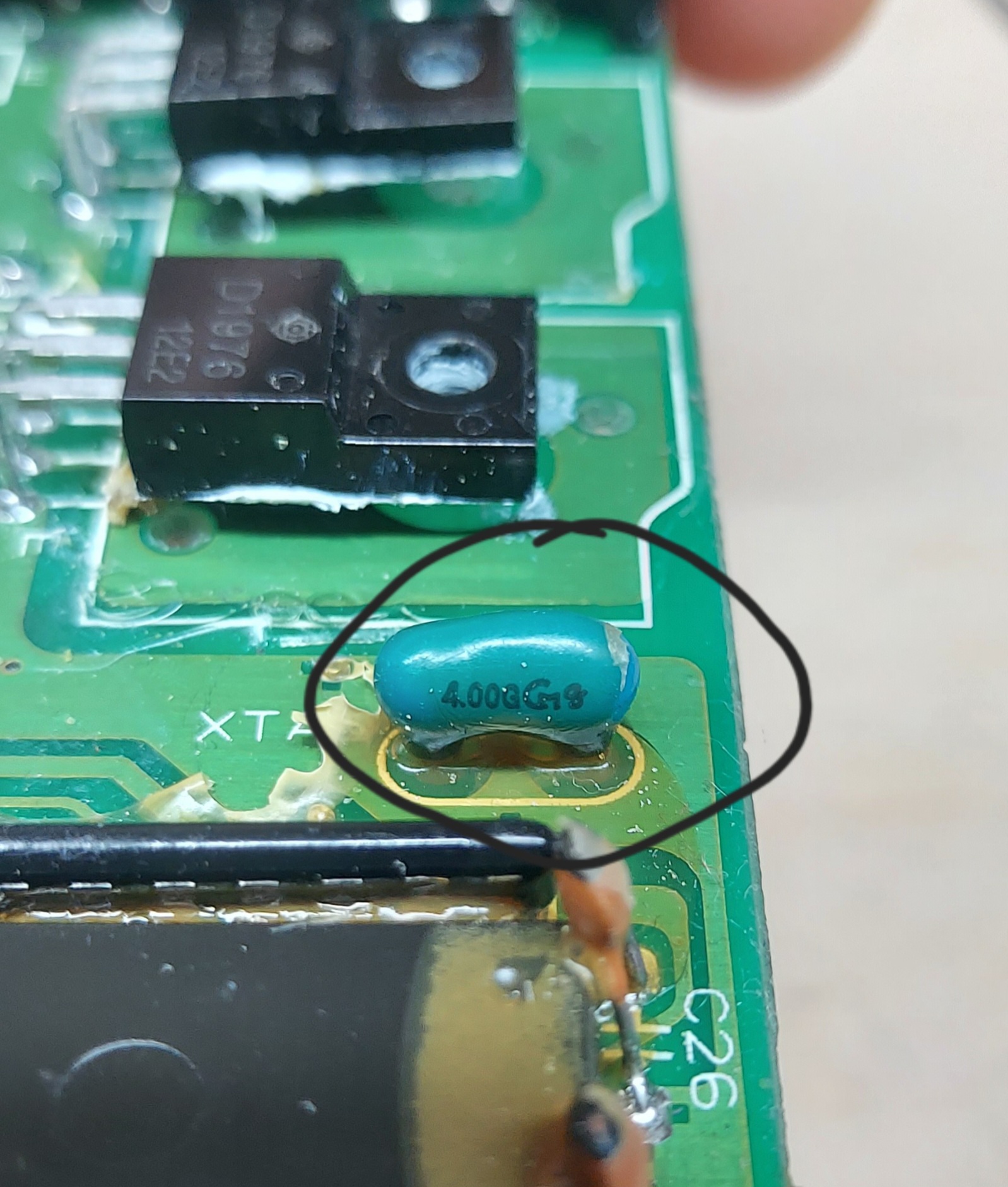

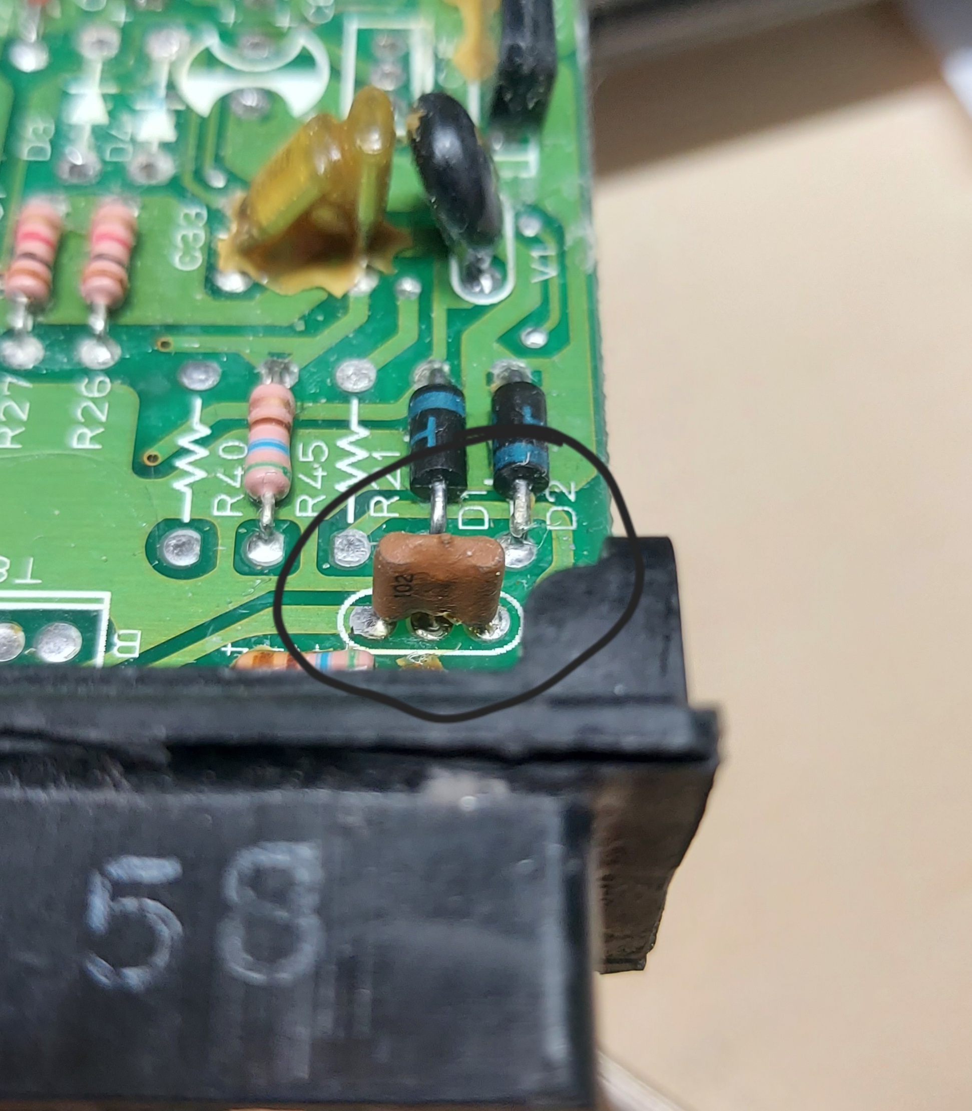

Mi sto cimentando come sempre preso dalla passione a controllare i componenti di questa scheda uno per uno. Ci sono alcuni componenti che non ho mai visto. Sapreste spiegarmi di cosa sono? Allego foto.

Le serigrafie sullo stampato che dicono? Nella seconda foto leggo Xtal quindi è un elemento risonante, potrebbe essere un quarzo o forse un risuonatore ceramico.
Quello nella prima foto è siglato 102 quindi è un condensatore ceramico da 1000 pF, non capisco però se ha due terminali o tre :?

Messaggioda Foto UtenteAlerm » 17 feb 2025, 0:48
Quello della prima foto ha tre piedini, ed è siglato sulla scheda con Fi, è un componente che non ho mai visto.

Messaggioda Foto Utenteclaudiocedrone » 17 feb 2025, 1:01
Fi? Ok allora è un filtro ceramico (ce ne sono anche a due terminali).

Messaggioda Foto UtenteAlerm » 17 feb 2025, 1:30
claudiocedrone ha scritto:Fi? Ok allora è un filtro ceramico (ce ne sono anche a due terminali).
Che valore potrebbe avere?
Perché sto cercando su internet ma i filtri Rf hanno tutti frequenze molto elevate, li ho trovati solo da 455khz, e 10.7 MHz.

Messaggioda Foto Utenteclaudiocedrone » 17 feb 2025, 1:33
Ah ok, comunque non mi risultano manuali con i componenti elettronici, generalmente ci si aiuta leggendo la serigrafia sugli stampati.
Qui trovi la legenda.

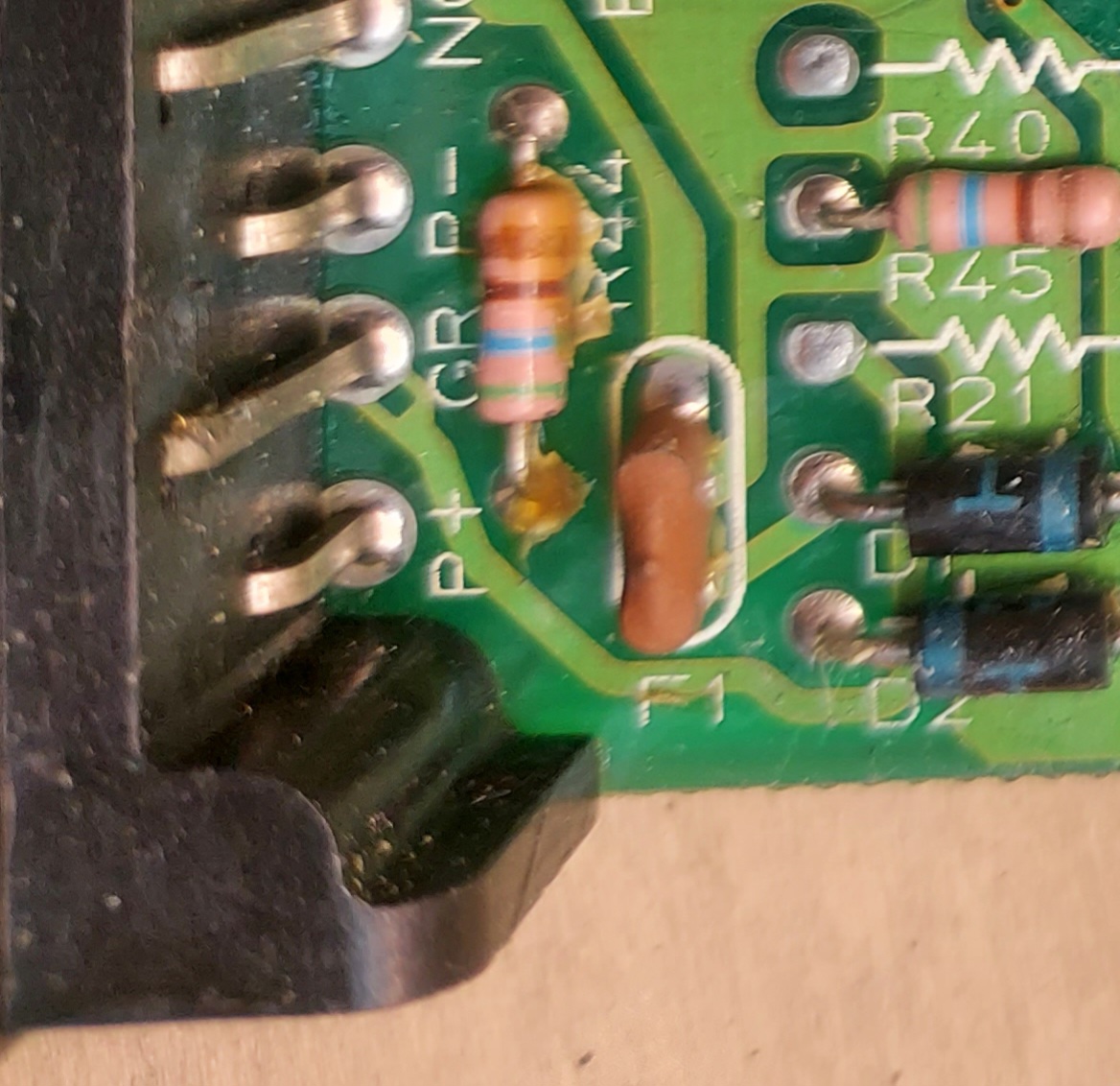

Messaggioda Foto Utenteclaudiocedrone » 17 feb 2025, 1:37
Eh boh, non ho idea del valore di quel filtro (peraltro la serigrafia per filter dovrebbe essere Fl non Fi ma lo è comunque) mi dispiace non ne sono pratico.

Messaggioda Foto UtenteAlerm » 17 feb 2025, 1:48
claudiocedrone ha scritto:Eh boh, non ho idea del valore di quel filtro (peraltro la serigrafia per filter dovrebbe essere Fl non Fi ma lo è comunque) mi dispiace non ne sono pratico.
Ho fatto una foto, avevo letto male perché c'era un po' di resina sopra. Sembra sia F1
