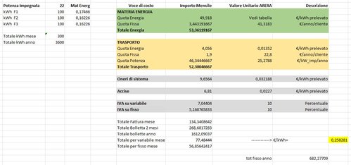

Mi sono costruito un foglio Excel che calcola il valore ESATTO del kWh partendo dai dati pubblicati ogni 3 mesi da ARERA e dal prezzo che ti fa il tuo venditore di energia.
L'attendibilità del risultato è del 100%.
confrontato con molte bollette reali, il risulatato è esatto.

sonusfaber ha scritto: partendo dai dati pubblicati ogni 3 mesi da ARERA
Ogni 3 mesi solo per i clienti cosiddetti "vulnerabili". Per gli altri, ogni mese (vedi link al post [3]).
Big fan of ⋮ƎlectroYou
Franco012 ha scritto:sonusfaber ha scritto: partendo dai dati pubblicati ogni 3 mesi da ARERA
Giusto!
Non volevo essere poco preciso... chiedo venia...
semplicemente il modello si adatta a tutte le condizioni... basta inserire i dati del proprio contratto.
Lo uso per determinare il costo della parte variabile dell'energia per simulare in modo preciso il risparmio indotto dall'impianto fotovoltaico che ho sul tetto del condominio dove abito e alimentare un altro foglio Excel molto più articolato.
Nel mi caso, e penso anche in tutti gli altri, se non si commettono altri errori... il risultato è preciso al centesimo.
