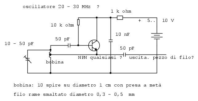

vorrei sapere se qualcuno può inviarmi qualche schema (molto semplice )d i un oscillatore per i 27mhz al massimo con 2 transistor ,o qualche integrato ,oscillatore a frequenza fissa senza quarzo

30 2

Luciano58 ha scritto:,oscillatore a frequenza fissa senza quarzo
Quello che ti posso dire è che nel circuito risonante devi mettere capacità a mica o ad aria o marcate NPO per avere una accettabile stabilità di frequenza.
Un altro tipico inconveniente degli oscillatori "senza quarzo" è che presentano delle sotto-oscillazioni parassite, per scoprirle con l'oscilloscopio bisogna esplorare tutte le scale di frequenza disponibili. Nel caso, ridurre la reazione o la costante di tempo del circuito di polarizzazione.

oscillatore mi serve per vedere il segnale sulla riparazione di un cb ,il segnale dovrebbe essere abbastanza forte epossibilmente non a quarzo (che attualmente non ho quarzi a disposizione) oscillatore dovrebbe essere normale con alimentazione varia non ha nessuna importanza. mi serve per iniettare un segnale all'antenna del ricevitore .

Prova il circuito, potrebbe funzionare, sono aperto anche a ricevere commenti su come migliorarlo.
Se lo monti, e lo provi, inviaci una immagine e il valore delle tensioni e della frequenza di uscita.
Ma ritengo più conveniente comprare un generatore digitale dalla Cina.

Mi sarei aspettato che Foto UtenteLuciano58 avesse scritto qualche commento al mio post. Mi pare di aver fornito lo schema che chiedeva.
Si potrebbe disquisire sulla differenza fra "oscillatore" e "generatore di segnale", potrebbe oscillare, ma non essere in grado di fornire un segnale di una certa potenza, forse solo una potenza minima, tale da essere rilevata da un ricevitore sensibile.
Un oscillatore a quarzo almeno fornirebbe un riferimento di frequenza accurato entro +/- un centinaio di Hz.

Luciano58 ha scritto:oscillatore mi serve per vedere il segnale sulla riparazione di un cb ,il segnale dovrebbe essere abbastanza forte epossibilmente non a quarzo (che attualmente non ho quarzi a disposizione) oscillatore dovrebbe essere normale con alimentazione varia non ha nessuna importanza. mi serve per iniettare un segnale all'antenna del ricevitore .
Grazie.
La vedo dura: se disponessi di un frequenzimetro o di un ricevitore funzionante o di un oscilloscopio, dopo aver costruito l'oscillatore, potresti riuscire a farlo funzionare e a tararlo sulla frequenza che ti interessa ma se disponi solamente di un ricevitore non funzionante non vedo come possa fare a sapere se l'oscillatore oscilla e con quale frequenza.
