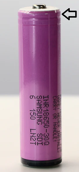

Messaggioda Foto Utenteedgar » 17 feb 2025, 22:29
frankis ha scritto:Si ma se tolgo la pellicola cosa faccio? La carico prima del circuitino di controllo? E poi però non è più ripristinabile meccanicamente.
Questa batteria Samsung ha un circuito di protezione che, a naso, dovrebbe essere dove c'è la freccia.
Se la tua non è perfettamente cilindrica ma ha una discontinuità come questa, probabilmente è protetta.
Nel qual caso si tratta di vedere se c'è modo di arrivare in maniera non troppo invadente alla cella.
Ti basta ritagliare una piccola finestrella nell'isolande e dare un'occhiata.

Messaggioda Foto UtenteEtemenanki » 17 feb 2025, 22:47
Piu che la discontinuita', controlla se il polo negativo e' metallo oppure appare come una stagnatura o doratura su un circuito stampato, di solito il circuito di protezione e' sul lato negativo (collegato anche al positivo tramite una sottile strisciolina di metallo isolata dal corpo).
Se fatto bene, interrompe la connessione quando la cella scende sotto i 2.4V, perche' sotto quella tensione si rovina, e per ripristinare la connessione e' necessario alimentarla con un caricabatterie ... ma se poi e' anche rimasta in un cassetto per lungo tempo, potrebbe benissimo aver perso quasi tutta la sua capacita' (per varie ragioni di natura elettrochimica interna), e quindi anche alimentandola, magari il circuito funziona ancora ma e' come se non ci fosse piu collegata una cella da ricaricare (che sembrerebbe il tuo caso), ed in quei casi non c'e' nulla da fare (salvo che vuoi recuperare il circuito di protezione per usarlo da qualche altra parte)
Io scarto a prescindere qualiasi cella di recupero che non da almeno 2.5/2.6V, ma proprio come minimo (e spesso anche se li danno, poi ricaricandole completamente e lasciandole li un mese o due, la tensione scende troppo a causa delle cattive condizioni esterne, e butto pure quelle)

Messaggioda Foto Utentefrankis » 17 feb 2025, 23:42
Ho eseguito l'intervento denudando la batteria. Il polo negativo è un cilindro unico senza interruzioni mentre il positivo avrebbe un'aggiunta ma la batteria non si separa da quello che sembra un dischetto che però è ricoperto da un'armatura metallica che sembrerebbe ribattuta a pressione sul corpo cilindrico della batteria. Ho provato a forzare con con una pinza ma è risultato impossibile e non ho voluto insistere più di tanto perché avevo il timore che la batteria mi scoppiase in faccia. Con le Litio non c'è da stare troppo tranquilli.
Allora con rassegnazione ho fatto come avete consigliato e ho collocato l'elemento tra quelli da smaltire. :mrgreen:

Messaggioda Foto UtenteEtemenanki » 18 feb 2025, 10:29
frankis ha scritto:... Il polo negativo è un cilindro unico senza interruzioni mentre il positivo avrebbe un'aggiunta ma la batteria non si separa da quello che sembra un dischetto che però è ricoperto da un'armatura metallica che sembrerebbe ribattuta a pressione sul corpo cilindrico della batteria ...
Allora sembra essere senza protezione elettronica, i circuiti di protezione non sono mai incorporati all'interno della pila, almeno in tutte le decine che ho smontato, nessuna aveva mai una protezione elettronica all'interno, salvo alcune che avevano invece una protezione "meccanica" con un diaframma ad espansione che alcuni modelli hanno all'interno per evitare l'esplosione dovuta a sovraccarico.
Questo tipo di protezione consiste in un dischetto di metallo che mette in comunicazione il terminale positivo "interno" della cella con quello "esterno", mediante la pressione esercitata dal sigillo in fase di montaggio, ed e' "calibrato" in modo da deformarsi, gonfiandosi verso l'esterno, quando la pressione interna del gas di etere supera un certo valore (inferiore a quella di scoppio del contenitore), questo rigonfiamento verso l'esterno scollega fisicamente il terminale positivo centrale interno da quello esterno, interrompendo il circuito, e non e' reversibile, una volta deformato rimane cosi e la cella e' da buttare.
Il "doppio collarino" presente nella foto farebbe pensare ad un sistema del genere, quelle che non ce l'hanno di solito presentano un collarino singolo sul lato positivo.
Non e' frequente, ma tale tipo di protezione potrebbe scattare anche se la pressione interna della cella salisse troppo anche per altre cause, degradazione di qualcosa nella chimica interna dopo molto tempo ad esempio, per cui ci si potrebbe trovare con una cella che non funziona piu anche se non sottoposta a sovraccarico, ma magari inutilizzata per molto tempo (come a volte fanno alcune LiPo che si gonfiano dentro gli apparecchi anche se lasciate inutilizzate per anni)
Anni fa, quando questa protezione fu introdotta, avevo trovato documentazione completa di immagini, ma ora sembra sia stata rimossa, o almeno io non sono piu riuscito a trovarla, purtroppo.
