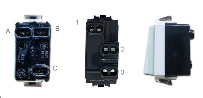

In cucina ho una placchetta bticino di quelle classiche in alluminio avvitata al muro con il solo interruttore per la luce.
Vorrei aggiungere vicino anche una presa elettrica.
Nella ingenua convinzione fosse una cosa facile da collegare, ho aperto la scatola dell'interruttore (che in realtà ho scoperto essere inspiegabilmente un deviatore) e ho trovato collegamenti e cavi diciamo anomali per il mio basilare know how tecnico.
Riporto una foto esemplificativa con lettere per cercare di essere chiaro.
Praticamente ad A,B e C sono collegati tre cavi grigi che escono dal muro. Scollegati ci sono un verde e un nero.
Insomma il passaggio di corrente si gioca sui cavi collegati ad A,B e C.
Per far si che la presa elettrica funzioni, ho creato due ponticelli che dal modulo deviatore vanno alla presa. Ossia, uno che da A (o B presumo sia la stessa cosa) va ad 1. Un altro ponte da C va a 3.
Ora... e sono certo che riderete e spero non mi linciate verbalmente... ho sicurissimamente sbagliato, in quanto la presa funziona solo se la luce è spenta... :oops: Quando spengo la luce la presa è attiva ma il flusso di corrente o meglio la tensione non è costante... e ogni 3-4 secondi tende a interrompersi e ripartire facendo lampeggiare anche la luce del lampadario!
In parole povere collegando alla presa qualcosa, ad es. un cellulare e caricabatterie, quest'ultimo ogni tot secondi si scollega e ricollega e la luce del lampadario fa un lampeggiamento....
Escludendo la presenza di un poltergeist in casa, qualcuno potrebbe spiegarmi che collegamenti sono stati fatti? E come dovrebbero essere fatti correttamente?
Ripeto, scollegati con nastro adesivo intorno ho trovato un cavo nero e uno verde che escono dal muro, ma misurandoli col tester da lì non ci passa la tensione. Il verde presumo sia la massa.
Attendo i vostri generosi consigli.

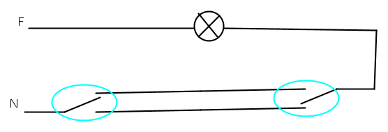

Ti faccio lo schema elettrico di come funziona un punto luce comandato da due deviatori.
Nei cerchi celeste sono raffigurate le scatole ed il deviatore. La lampada è la X e la Fase la F e il neutro N.
La terra è Giallo/verde.
Riesci a ragionarci sopra e capire perché non ti funziona ?

Diciamo che collegare una presa (immagino da 16A), ponticellando quest'ultima ad un deviatore, non è il massimo.
La sezione dei fili che va al deviatore non è adeguata per alimentare una presa elettrica.
Il problema è che molto probabilmente ti manca il neutro nella tua cassetta, in quanto è presente solo un deviatore.
La messa a terra della presa dove l'hai collegata?
Forse ti conviene chiamare il primario svizzero :lol:

setteali ha scritto:...Ti faccio lo schema elettrico di come funziona un punto luce comandato da due deviatori.
Nei cerchi celeste sono raffigurate le scatole ed il deviatore....
Ma lui dice di avere un solo punto di comando...

[5] Re: Deviatore usato come interruttore e collegamenti non chi
Messaggioda Foto Utenteskywalker79 » 19 feb 2025, 16:23
Beh.......dice:
Magari si è "dimenticato" che la luce si può accendere anche da un altro punto della stanza...

Ho precisato deviatore perché nella stanza NON ce ne sono altri di deviatori. La Luce si accende solo da quel deviatore.

dal muro escono tre fili grigi. Due finiscono rispettivamente in A e B e il terzo in C.
Ma per curiosità come mai nel collegamento attuale (ho sbagliato ok, ma vorrei capire per imparare) quando spengo la luce allora la presa funziona, ma quel che vado a collegarci si accende e dopo tot secondi si spegne facendo lampeggiare il lampadario? Sembra boh come se ci fosse un relè collegato, ma garantisco che non c'è.
perché molto probabilmente, collegando la presa come da te descritto in precedenza, ti trovi con l'utilizzatore collegato in serie alla lampadina. Di conseguenza ai capi della lampadina avrai una tensione minore e da qui lo sfarfallio.
Magari mi sbaglio, ma penso sia questo il motivo
