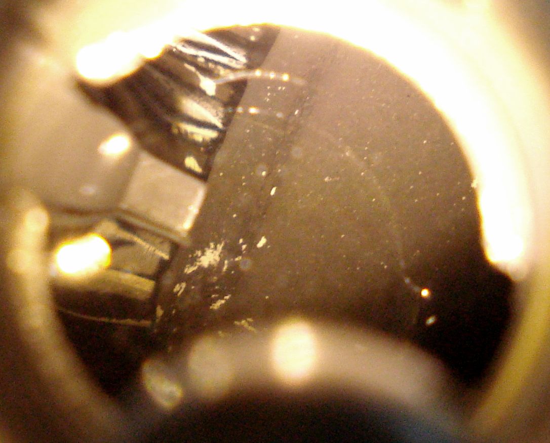

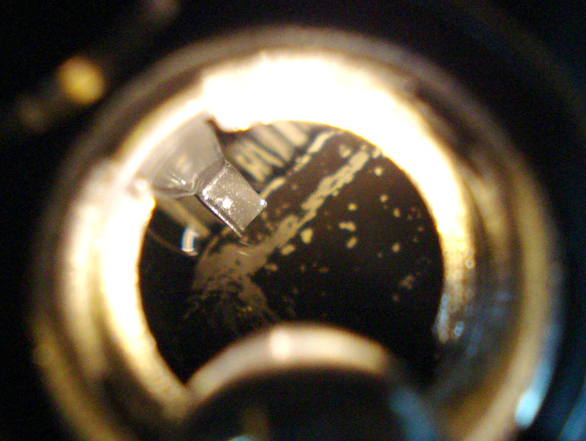

Batteria trovata con una cella (quella più vicina al polo negativo) quasi del tutto a secco di soluzione elettrolitica
Rabboccate tutte le celle allo stesso livello e batteria messa sotto carica col BC 3500 EVO, che applica anche una fase di desolfatazione (al post #201 trovate l'elenco completo). Questo è il risultato dopo 4gg di normale utilizzo della batteria con l'auto e di messa sotto carica quando non uso l'auto
Posto che, correggetemi se sbaglio, le aree solfatate sono visivamente individuabili dalle macchie bianche, il caricabatteria sembra essere riuscito a desolfatare in modo ottimale quella orizzontale (ammesso sempre che sia una piastra e non altro) ma si intravvedono ancora molte zone biancastre nelle parti sommitali delle piastre verticali, anzi direi che non mi sembrano cambiate per nulla.
Mi chiedevo se esistesse un qualche "trucco" per prolungare nel tempo lo step della "desolfatazione" di un caricabatteria affinchè questa sia più efficace, riuscendo a sciogliere altro piombo solfatato ed aumentare il rendimento della batteria.
Vi porto la seguente esperienza, capitata in modo del tutto casuale: batteria carica ed in stato di "mantenimento" (fase n.8), la stacco dal caricabatteria, accendo il quadro strumenti (senza avviare l'auto), poi la ricollego al caricabatteria e questo la mette in desolfatazione (fase n.5), che è immediatamente successiva quella della "carica principale".
Secondo voi, se effettuo questa operazione, "ingannando" il caricabatteria e dunque facendogliela desolfatare più di quanto vorrebbe, c'è pericolo che questa si danneggi o magari che io non concluda nulla?

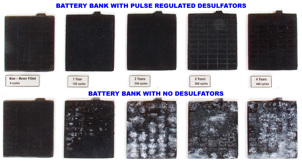

capisco. la batteria in oggetto avrà 4 anni di operatività il prossimo aprile, il problema è che solo di recente ho scoperto (sempre del tutto casualmente) che presenta i tappi svitabili per il rabbocco dell'acqua e così ho provveduto però, come evidenziato, le piastre sono piuttosto solfatate. sembrerebbe inoltre che la sommità delle piastre verticali sia la parte mediamente meno intaccata dalla solfatazione, almeno così si evincerebbe da questo schema
la batteria, messa di recente sotto costante carica quando non la uso, sembrerebbe ancora buona perché gli avvi non tentennano. secondo voi si fa altri 6 mesi di vita prima che qualche elemento si guasti e muoia all'improvviso dopo un avvio che sembra buono
