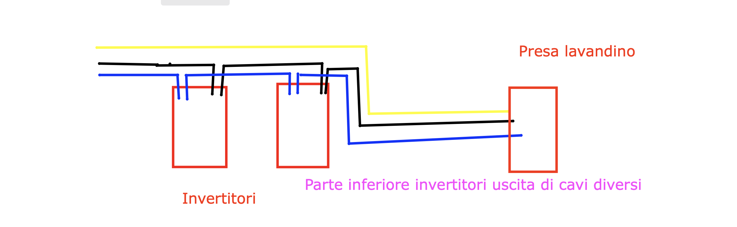

Questo weekend ho aggiunto una presa ad una scatola portafrutti in cucina dai miei genitori dove erano presenti due "interruttori" per accendere e spegnere l'impianto caldaia.
Quindi, situazione di partenza, un pannello con 2 pulsanti e un tappo.
Il pulsante numero 1 accende/spegne la caldaia, mentre il pulsante numero due controlla i termosifoni della mansarda (Credo accenda/spenga una seconda pompa che fa girare l'acqua al piano di sopra scaldata dalla stessa caldaia.... dico "credo" perché mio padre dopo 30 anni non se lo ricorda bene :mrgreen: ).
Vista la situazione esterna mi sarei immaginato 2 interruttori semplici ed invece sono installati 2 invertitori.
L'inserimento della presa è stato relativamente facile perché ho seguito gli stessi ponticelli già presenti (perché l'ultimo invertitore poi si ricollega in parallelo ad una presa sotto il lavandino per la lavastoviglie). Quello che invece non ho capito, ed è qui che mi appello a voi sapienti, è perché sono stati usati degli invertitori per un collegamento del genere? Li ho sempre visti utilizzati in mezzo a dei deviatori nel controllo a 3+ punti di una lampadina.
Qualcuno saprebbe spiegarmi quali altri utilizzi hanno? Non è la prima volta che li vedo utilizzati in modi simili, anche in giardino l'elettricista ha utilizzato 1 Invertitore per controllare una singola luce ma comunque tutti e 4 i connettorri hanno fili collegati.
Purtroppo non ho seguito tutti i vari collegamenti della caldaia e del circuito al piano di sopra ma per certo posso dire che Fase e Neutro erano collegati nella parte superiore degli Invertitori. Invece dai morsetti inferiori uscivano cavi di colore Bianco/Rosso/Arancione per poi risalire nella Caldaia e Pompa.
Una cosa simile a questa (vedere allegato).
In allegato la situazione di partenza. Io mi sono limitato solamente a mettere una presa dopo il secondo invertitore ponticellando Fase e Neutro dai suoi morsetti superiori per poi ponticellare l'altra presa con la nuova (invece che con l'invertitore come era prima).
Grazie dell'attenzione

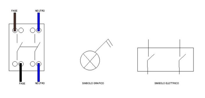

Sicuro che non siano interruttori bipolari anziché invertitori? Gli invertitori potrebbero essere usati come deviatori o interuttori unipolari, sfruttando meno terminali, ma nulla di più.

Certo che se fossero bipolari la cosa avrebbe senso
Se sul fronte c'è uno 0 ed un 1 allora è sicuro che lo siano

p.s.: forse se disegnavi anche i cavi di cui solo dici che ci sono lo schemino avrebbe più senso

Ah! Non sapevo della loro esistenza.... Vedo che infatti sono a 4 Morsetti e solitamente hanno sul fronte O e I (come nel mio caso e come diceva anche Kagliostro). Quindi in quel caso specifico sono stati usati per interropere sia Fase che Neutro della Caldata e della pompa al piano di sopra. Ottimo!
Non mi spiego però perché è stato utilizzato in giardino per comandare una sola luce in mezzo al piazzale. Forse per mancanza di interruttore unipolare? Oppure ci sono norme che dicono di usare interruttori bipolari per componenti esterne? (A questo punto deduco sia un interruttore Bipolare piuttosto che un invertitore perché ricordo cavi in tutti e 4 i morsetti)
Intanto grazie della risposta e scusate la domanda da noob :mrgreen: :mrgreen: Sviluppo software nella vita ma mi appassionano queste cose :mrgreen:

Credo che per l' accensione della luce in giardino la cosa sia stata fatta con l' intento di avere una maggior sicurezza

Non sono esperto di normative, non mi risulta che per una luce esterna sia richiesta l'interruzione bipolare, ma meglio così, interrompi sia fase che neutro ed in più ha indicazione sul tasto se l'hai dimenticata accesa (funzione attuata ancora meglio con un indicatore luminoso).

Verificato questo weekend. Anche l'interruttore in giardino è un interruttore bipolare.

Era una prassi derivata da un art del vecchio DPR 547 (e forse riportato in una qualche norma CEI giurassica), in pratica si prescriveva l'interruzione bipolare per le accensioni dei corpi illuminanti in luoghi bagnati o umidi.
