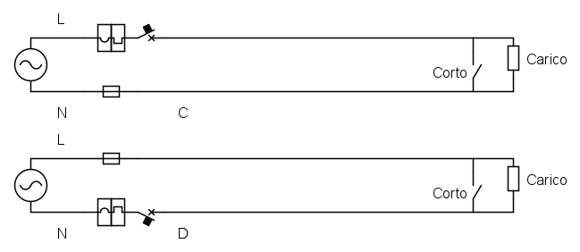

Temo che parte delle inesattezze che sono venute fuori in questo thread, derivino da una visione "idraulica" dei circuiti, che e` gia` una brutta cosa di per se', ma che puo` dare origine ad errori plateali se non si considerano i tubi dell'analogia in piano e sempre pieni.
Prendiamo ad esempio due circuiti che avevo gia` messo in un post precedente. L'interruttore indicato con "corto" rappresenta il cortocircuito che avviene ad un dato istante. Ho anche aggiunto un carico che pero` e` inessenziale. Diciamo che la distanza del cavo a destra di interruttore e corto sia di 10m.
Per confondere un po' le idee, ho anche indicato qual e` la fase (L) e il neutro (N), ma non fa nessuna differenza pratica.
La cosa che mi interessa sapere e`: chi, fra interruttore e fusibile, vede per primo il cortocircuito nel caso C? e nel caso D?
Qual e` il componente che c'e` "prima" e quello che c'e` "dopo" nel flusso della corrente?
Provo a fare l'analisi, secondo quanto ho imparato in questo thread.
Nel circuito C, in caso di cortocircuito la corrente di corto parte dalla fase del generatore, attraversa l'interruttore, si propaga con un certo ritardo fino al corto, attraversa il corto e con un uguale ritardo torna sul neutro del generatore, attraversando il fusibile dopo DUE ritardi di propagazione lungo la linea. A questo punto il fusibile si apre, salvando l'interruttore (e la linea).
Nel circuito D invece in caso di corto, l'extracorrente passa subito per il fusibile che si apre e l'interruttore quasi neanche vede la corrente di cortocircuito.
Quindi nel circuito C il fusibile e` a valle dell'interruttore, mentre nel circuito D il fusibile e` a monte.
Foto Utentepakk e Foto Utentegianluca.ciacciofera siete d'accordo con questa analisi? Punti da modificare?
Questo e` quanto ho "imparato" da questo thread. Sfortunatamente quanto ho scritto contiene svariate cazzate madornali. L'elettrotecnica non funziona cosi`. Potrebbe essere divertente andare a cercare le fesserie e spiegare perche' sono fesserie.

IsidoroKZ ha scritto:La cosa che mi interessa sapere e`: chi, fra interruttore e fusibile, vede per primo il cortocircuito nel caso C? e nel caso D?
Con questa domanda hai messo in crisi la mia modesta conoscenza in campo elettrico. Finora ho sempre pensato che solo nei cartoni animati di Gatto Silvestro si veda la corrente che corre velocemente sul filo, e il nostro Silvestro che corre disperatamente sul filo per non essere raggiunto.
Nella realtà, ho sempre saputo che lo stato elettrico interessa contemporaneamente tutto il conduttore dall'inizio alla fine, non c'è un punto in cui la corrente "comincia" ed un punto in cui "arriva". Se così non fosse, nel caso di una corrente alternata si assisterebbe ad un continuo scambio tra i due punti d'inizio e di fine, per cui i due dispositivi (l'interruttore e il fusibile) nell'arco di un ciclo di alternata si troverebbero in pari condizioni, a meno che il tempo d'intervento dei dispositivi non avvenga entro un semiciclo.

Ovviamente hai ragione, la corrente interessa contemporaneamente tutto il circuito, finche' questo e` piccolo rispetto alle lunghezze d'onda associate, oppure, detto diversamente, i tempi di propagazione sono corti rispetto ai periodi dei segnali in corso.
Ma visto che dei grandi "specialisti" che sono intervenuti insistono che gli effetti non possono essere contemporanei, in questo caso ho messo una linea "lunga" 10m, che ha un tempo di propagazione finito e misurabile. E la domanda e`: i due elementi vedono il cortocircuito contemporaneamente, oppure prima uno e poi l'altro?

L'informazione che sia avvenuto un corto parte dal corto stesso e poi viaggia verso il generatore, il quale non aumenterà la corrente erogata finché non abbia ricevuto la detta informazione. Segue una "lunga" storia di riflessioni in tutti i sensi.
