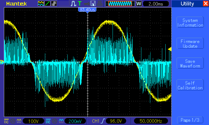

Messaggioda Foto UtenteEcoTan » 28 feb 2025, 17:22
Ho messo un RC con 2,2kohm, 680pF sulla misura della corrente, con shunt da 0,1 ohm.
Carica a fondo:
Carica di mantenimento:

Messaggioda Foto Utentegill90 » 1 mar 2025, 13:03
EcoTan ha scritto:Ho messo un RC con 2,2kohm, 680pF sulla misura della corrente
No, con quei parametri hai una frequenza di taglio a 106kHz, non ci filtri nemmeno le armoniche di switching.
Devi metterlo almeno una decade (e qualcosina) più basso per rendere apprezzabile la forma della media con la 50Hz (taglio a 500Hz o giù di lì).
Quando ho un attimo provo a fare una simulazione.

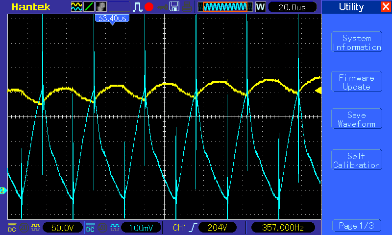

Messaggioda Foto UtenteEcoTan » 1 mar 2025, 13:43
Intanto ho messo una scala dei tempi più espansa sull'oscilloscopio, senza altri accorgimenti.
Mi resta da fare la stessa cosa anche con la batteria scarica.

Messaggioda Foto Utentegill90 » 1 mar 2025, 20:35
EcoTan ha scritto:Intanto ho messo una scala dei tempi più espansa sull'oscilloscopio, senza altri accorgimenti.
Questa che vedi è la corrente di ingresso puntuale in una frazione di periodi di switching, cioè quella a rampa assorbita quando lo switch è ON (il periodo è dell'ordine dei 50us). Il grafico del post [36] è relativo alla corrente media, che deve essere valutata in un periodo molto più ampio, ossia quello di rete.

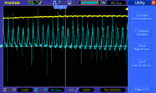

Messaggioda Foto UtenteEcoTan » 2 mar 2025, 10:04
EcoTan ha scritto:Mi resta da fare la stessa cosa anche con la batteria scarica.
Ecco fatto, questo oscillogramma è il dettaglio relativo ad alcuni impulsi PWM durante la carica a fondo. Come al solito, in giallo la tensione sulla rete e in azzurro la corrente dalla rete (per inciso, l'ondulazione presentata dalla traccia gialla è eccessiva e sembra rivelare un problema, forse skin effect, nella rete di alimentazione del box di autorimessa in cui viene fatta la misura).
Per tutto quanto può riguardare il mio caricabatteria possiamo fare riferimento anche al blog, su cui esso è presente.
