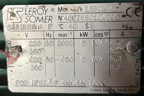

Buonasera a tutti.
Un mio cliente ha una gru a ponte, la quale sullo scorrimento ha installati due motori a doppia velocità con le caratteristiche riportate in foto allegata.
I seguenti motori sono avviati tramite semplici teleruttori, e ogni 6 mesi la gru presenta problemi meccanici ai denti del riduttore. Questo problema si presenta da parecchio tempo.
Gli è stata consigliata l'installazione di due nuovi motori pilotati da inverter per ridurre lo stress meccanico, visto che l'altro giorno si è bruciato uno dei due motori, il cliente voleva cogliere la palla al balzo per sostituirli ed installare un inverter.
La mia domanda è la seguente:
visti i dati di targa del motore esistente, per mantenere le stesse caratteristiche di velocità, che tipo e che potenza dovrà avere il nuovo motore?
C'è un modo per calcolarlo? Magari ricavando la coppia richiesta?
Immagino che si dovrà optare per due motori 4P collegati a triangolo utilizzando la tecnica degli 87Hz. Il problema è che non so se a bassa velocità avrò la coppia necessaria.
Vi ringrazio per l'aiuto

[5] Re: Sostituzione motore asincrono trifase
Messaggioda Foto Utentetheking0 » 26 feb 2025, 22:21
Se monti un inverter prendi un motore da 5kW, 2600 rpm a mono velocità e poi programmi l'inverter stesso con le rampe e velocità che ti servono, ti setti 2 ingressi e in base a quale attivi il motore gira con quei parametri.

[7] Re: Sostituzione motore asincrono trifase
Messaggioda Foto UtenteRicu96 » 27 feb 2025, 19:57
theking0 ha scritto:Se monti un inverter prendi un motore da 5kW,
Penso che i 5 indicati in targhetta siano Nm, non kW, dubito che un motore da 2,14A abbia un rendimento così basso :D
Prendendo un motore da 2600rpm, per farlo andare in lenta dovrei applicare piu o meno 12,5 Hz (se non sbaglio). Dubito che il motore abbia la coppia necessaria per muovere un carroponte
Se inizialmente non si presentava, non potrebbe essere un problema meccanico che fa sforzare ingranaggi e motore?
La meccanica è relativamente buona (per un carroponte di 40anni ho visto di mooolto peggio), il problema è che hanno cambiato l'utilizzo, precedentemente era una azienda che produceva particolari meccanici, di conseguenza lo utilizzavano molto meno. Attualmente l'azienda vende ferro, di conseguenza il ciclo è molto più intenso.
PS: inutile dire che è stata consigliata la sostituzione della macchina, ma niente da fare, preferiscono adottare delle migliorie piuttosto che sostituirlo

[9] Re: Sostituzione motore asincrono trifase
Messaggioda Foto Utentenicsergio » 27 feb 2025, 23:55
Ricu96 ha scritto:per farlo andare in lenta dovrei applicare piu o meno 12,5 Hz (se non sbaglio). Dubito che il motore abbia la coppia necessaria per muovere un carroponte
Utilizzando il controllo vettoriale secondo me non dovrebbero esserci problemi.

[10] Re: Sostituzione motore asincrono trifase
Messaggioda Foto Utentetheking0 » 28 feb 2025, 0:01
Concordo con Foto Utentenicsergio, un inverter vettoriale e motore leggermente maggiorato per gestire meglio la coppia a velocita' ridotta e risolvi
